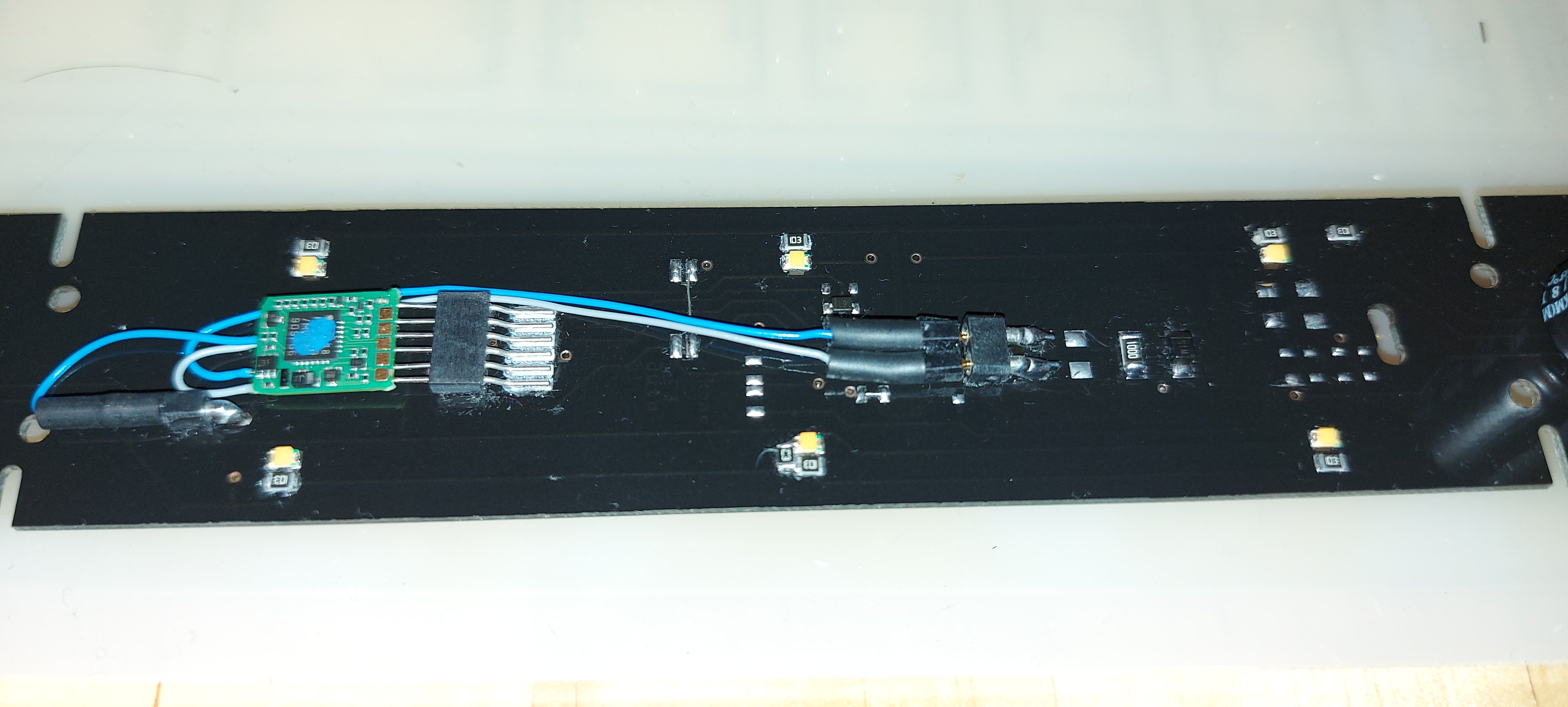

Drobna odlisnost od temy: MTB CSD Baim
Ja som vyuzil dosku ako zaklad pre cistokrvne DCC s osadenym ZIMO MX671N. Z povodnych suciastok zostali odpory, LED, dve diody a dva kondenzatory 2200uF, 25V. Ostatne islo z dosky von. Doplnil som dva odpory, diodu a tlmivku pre nabijanie kondenzatorov - pripojene vodicmi priamo na dekoder + som vytiahol spolocny (+) pol pre LED.
"Ocistena" DPS od zbytocnych suciastok, naviac prepoj s dratikom namiesto prepinacov
Osadeny nabijaci odpor 100ohm + vybijacia dioda (ekv. 1N4007) a konektor. Pred konektotom z lava je preskrabany (+) pol od LED.
Z opacnej strany DPS osadena tlmivka 100uH
Naposledy upravil horak dne čtv 03 pro, 2020 5:43 am, celkově upraveno 2
horak
Příspěvky: 765
Re: Bn 751 ČD od MTB
Příspěvekod horak » stř 02 pro, 2020 10:48 pm
Vybijaci odpor 3k3 (SMD som nemal, tak som pouzil klasiku - miesta je pod strechou dost)
Osadeny ZIMO dekoder s pripojenymi tromi vodicmi (kratky modry je spolocny (+) pre LED, dlhy sedy a modry vodic su pre pripojenie kondenzatorov s nabijacim obvodom). Pri silikonovej buzirke je drobny prepoj medzi dvomi ploskami.
A na zaver este 23 pasazierov z ALIEXPRESU...
