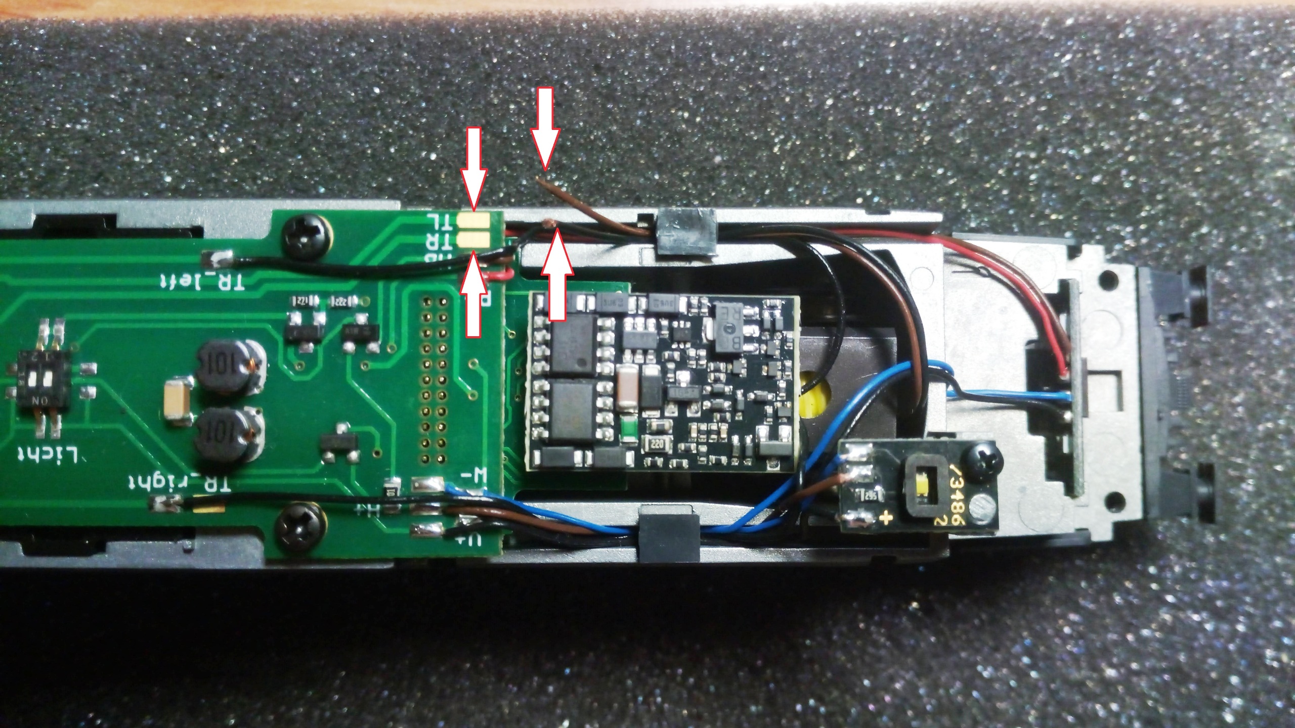

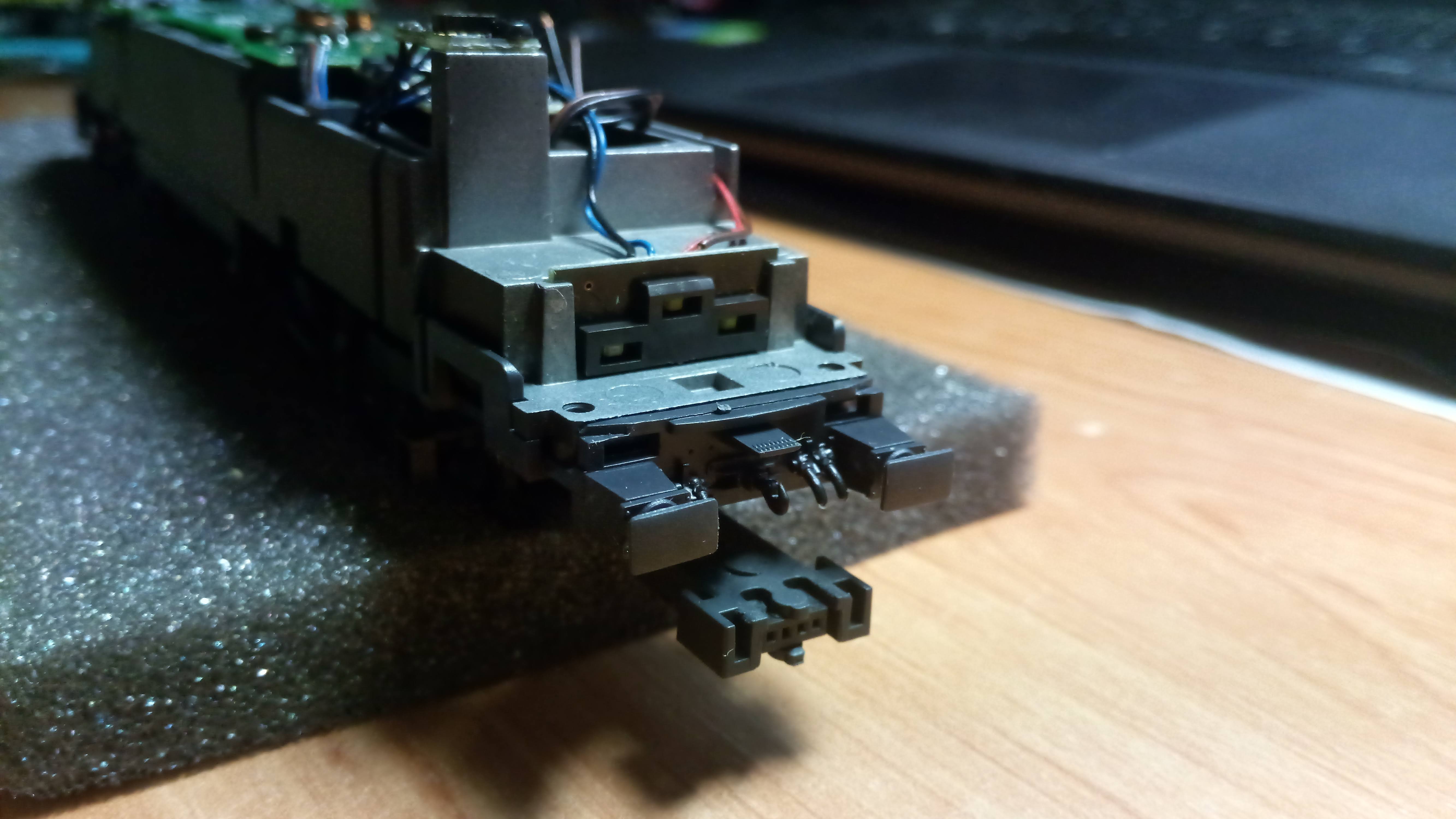

Příspěvekod Janky » sob 22 srp, 2020 3:31 pm
Ahoj kolegové.
Mám prosbu na majitele Railjet soupravy v DCC s osvětlením. Jsem též šťastným majitelem, nicméně jsem ji kupoval po částech a Tauruse 1216 jsem koupil s klasickými spřáhly na obou stranách. Sehnal jsem vodivé spřáhlo, viz příloha a teď jen potřebuji zjistit, kam na označená místa - viz obrázek - přijde naletovat který drátek. Prosím majitele Taurusu 1216 v DCC k této soupravě, jestli by se jim chtělo sejmout kastli a vyfotit mi zmíněný detail.
Děkuji moc předem
