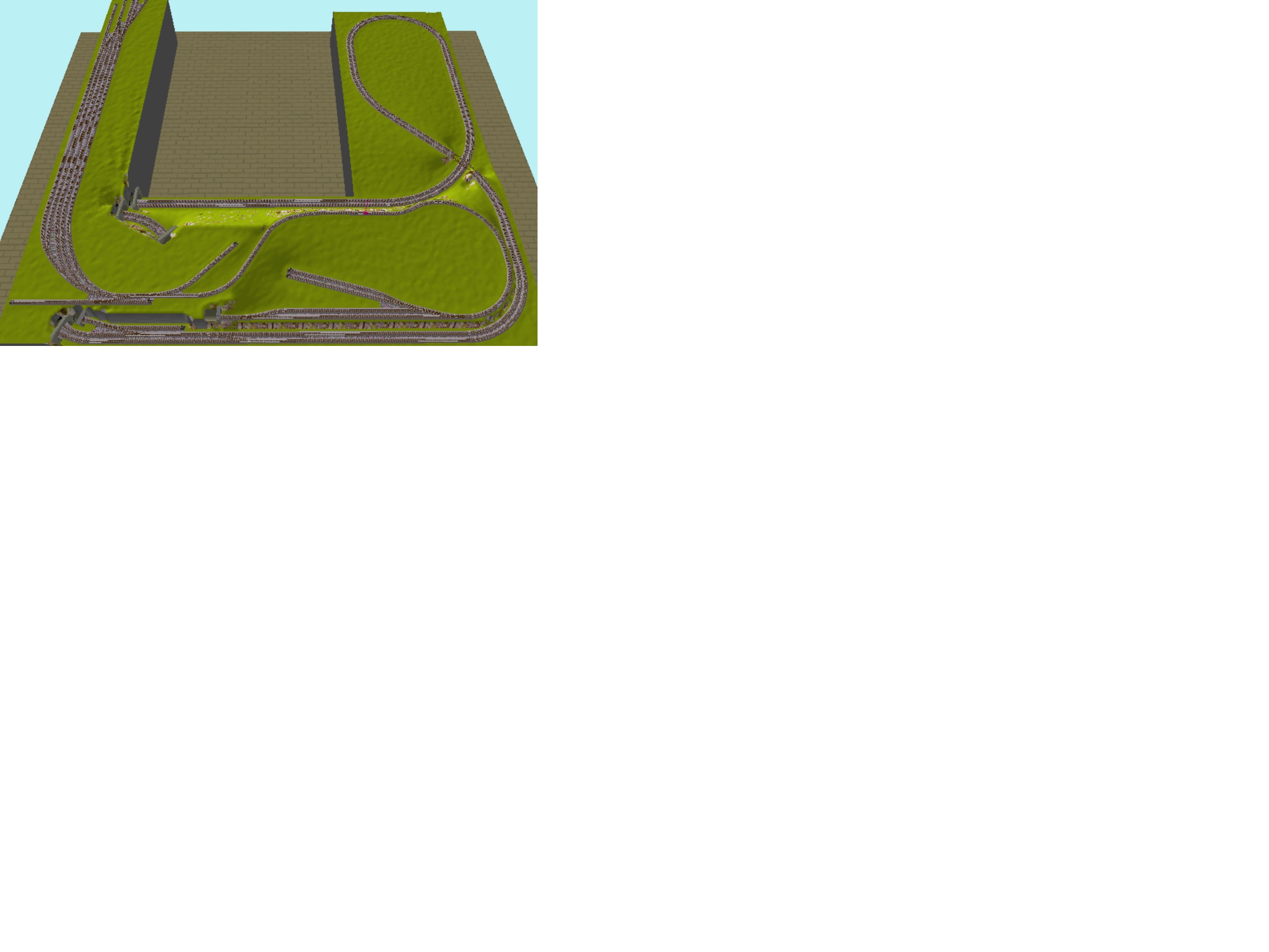

Zdravím, tak nakonec dojde ještě k úpravě stávajícího plánku. Vzhledem k tomu, že mám rád pohled na dlouhé nákladní a osobní vlaky, rozhodl jsem se využít celou místnost. Tudíž kolejiště nyní bude do tvaru U o délce hrany 360 cm. Zastávka se nově přesune do prodloužené části kolejiště a okolo bude vybudováno město pomocí paneláků a bytových domů. Ještě se tam budu snažit někam nacpat řeku a nebo nějaký vodní tok, ale mám pouze demo verzi Wintrack.14, takže mi tam nejde tvořit příroda a vkládat budovy. Eventuelně kdyby měl někdo nápad, jak tento vzniklý prostor vyplnit a nebo jak upravit vedení trati budu rád. Tak jenom pro představu, jak by to mohlo vypadat. Zahájení stavebních prací počítám červen 2020. :mrgreen: :mrgreen: Hlavní rám je tvořen nyní tedy z 5 čtverců o rozměrech 120x120 cm a dvou obdelníků o rozměrech 120x60 cm a to kvůli dalšímu stěhování zřejmě příští rok a nebo v roce 2021, až bude dostavěn dům, kde bude pro kolejiště vyhrazena místnost 5x4 metry, ale už s dalšími úpravami nepočítám. I když myslím, že tohle jsem už někdy říkal. :mrgreen:

Příspěvekod Polabský » stř 15 dub, 2020 5:20 pm
Přeji pevné nervy a výdrž při realizaci. Hlavně i pochopení z kruhu blízkých.
Kladu si otázku, nestálo by za to, již dopředu počítat s možností budoucího natažení kolejiště v novém prostoru ???
Mám na mysli již dopředu uvažovat, že například mezi segmenty C a D, bude možno případně vložit dodatečně krajinotvorný prostý segment C´, třeba s mostem a říčkou. Taky segment C´vůbec nemusí vzniknout a vše zůstane při starém.
Trochu bych při té rozvaze koukal "přes plot" :o k modulářům.
Tak to jen tak :wink:
Polabský

Příspěvekod Jiri Dvoracek » stř 15 dub, 2020 6:02 pm
Polabský píše:Přeji pevné nervy a výdrž při realizaci. Hlavně i pochopení z kruhu blízkých.
Polabský
Moc dekuji za nazor. Pokud by doslo v budoucnu k rozsireni, tak bych uvazoval o prodlouzeni vedlejsi trati. Z koncove stanice udelal mezilehlou (byla by nutna vymena pouze par navestidel) a dal by se slo bud do nejakeho lomu, jine vlecky a nebo malinke koncove stanice (eventuelne i skryte se smyckou) v pripade, ze by nakonec kolejiste vyplnilo obvod cele mistnosti.
Jiri Dvoracek
Příspěvky: 1169
Příspěvekod jirmicz » čtv 16 dub, 2020 2:21 am
Ahoj, a nešla by tam ještě rozšířit ta lokálka? Na takový velký kus jenom dvojkolejka a ještě nadjíždí sama sebe. Jestli to není škoda nevyužít více prostoru pro tratě.

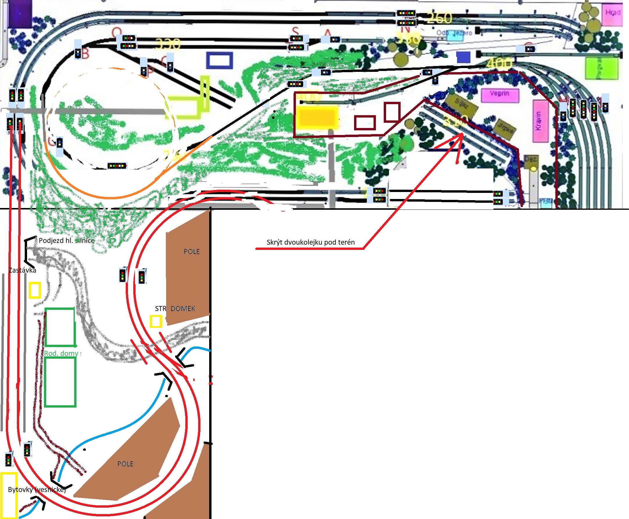

Příspěvekod Michal Šuhajda » čtv 16 dub, 2020 8:42 am
Kolejiště Ti pěkně roste. Škoda mu ubližovat modelářskými prohřešky, které jsou dané snahou ukázat co nejvíc trati na co nejmenší ploše. (nadjíždění trati sama sebou, objevení se druhé trati "na dosah" , apod.
Přikládám návrh krajiny. Bohužel nemám lepší obrázek, tak jsem to přilepil k poslednímu návrhu v diskusi. Ten 3D WT je tak mrňavý, že se nedá použít a v malování bych toho tam moc neprovedl.
Ke krajině, začíná zde pahorkatina (směrem k jednokolejné trati). Dvoukolejná trať je zde nucena vystoupat a kvůli zmenšení sklonu stavitelé rozvinuli trasu do oblouku v nevýrazném mělkém údolíčku potoka. Jako vzor mě napadá trať Havl. Brod - Brno, nebo Zdice - Hořovice. U hlavní trati se za výrazné stoupání považuje už 10 a více promile, tedy můžeš klidně provozovat postrky, nebo přípřeže, aniž bys musel s tratí nějak výrazně nabírat výšku. Okolí trati je celkem ploché jsou tu především pole (velké lány). Za obloukem využívá část přímé trati zastávka střediskové obce. Obec je až za tratí (fiktivní, nebo kulisa) Vidíme jen bytovky, kterou nedaleko trati postavilo kdysi JZD pro své zaměstnance. Při rozrůstání obce vyrostlo u zastávky několik moderní rodinných domků. (Šumperáky, apod. ). Celé kolejiště kříží hlavní silnice. V nižší části je úrovňový přejezd, poté co trať vystoupá, už byl u zastávky vybudován podjezd.
Rozhodně bych se vyhnul panelákovému městu. Pokud po panelácích toužíš udělej jednu nebo dvě bytovky. Velké město jen se zastávkou je hloupost. Pokud by mělo být hlavní nádraží "za tunelem" a zde jen předměstská zastávka, je na modelové vzdálenosti příliš daleko. Porovnej to s odbočnou tratí a vzdálenostmi na ní.
Opět bych se zamyslel nad zakrytím kousíčku 2k trati u JZD. Opravdu dvoukolejka urazí několik kilometrů, aby se pak ukázala kousek od začátku?

Příspěvekod Jiri Dvoracek » čtv 16 dub, 2020 9:35 am
Ahoj Michale, díky za návrh. Abych pravdu řekl, tak tohle byl můj úvodní nápad, ale pak jsem si říkal, že bych se rád vyhnul ostrým obloukům, tak jsem volil možnost s nadjezdem. Zkusím si to hodit do wt a uvidím, jaký mi tam vyjde poloměr. Nechtěl jsem na viditelné trati jít pod 525 mm. :mrgreen: Co se týče zakrytí té dvoukolejky, už tam mám hezké skály udělané, ale máš pravdu, že by to bylo asi realističtější, kdybych to schoval :-)

Příspěvekod Michal Šuhajda » čtv 16 dub, 2020 10:47 am
Ahoj, vycházel jsem z oblouku 180 st. na konci přístavby. Pro ten velký by šlo použit fontů z optimalizace tratí. V místě původní zastávky na staré části posunout osu trati směrem do středu původní části. Oblouk tak muže začít dřív a trochu se zvětší poloměr. Případně lze roh zkosit, ale ztíži to přístup ke středu kolejiště.

Příspěvekod Jiri Dvoracek » čtv 16 dub, 2020 12:03 pm
Michal Šuhajda píše:Ahoj, vycházel jsem z oblouku 180 st. na konci přístavby. Pro ten velký by šlo použit fontů z optimalizace tratí. V místě původní zastávky na staré části posunout osu trati směrem do středu původní části. Oblouk tak muže začít dřív a trochu se zvětší poloměr. Případně lze roh zkosit, ale ztíži to přístup ke středu kolejiště.
Bez přesných rozměru se to blbě plánuje.
Tak jsem si to zkusil nakresit a vyjde tam krásně 482/525. To ještě snesu :mrgreen:

Příspěvekod Trixt » čtv 16 dub, 2020 12:30 pm
Návrh Michala se mi též líbí. Vypadá to přirozeně a trať vede odněkud někam. Držel bych se ho. :) Co se týká přístupu ke kolejišti v rohu, stejně tam musí být nějaký manipulační zakrytý otvor neb k trati v rohu to bude minimálně 110 cm.
