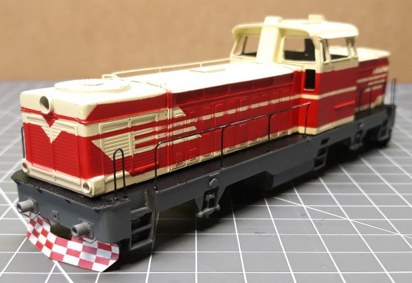

Konečne som sa odhodlal nastriekať vrchne kapoty.Po 3 hodinách obliepania páskou a pár minutách striekania je vysledok takyto. Ešte bude na tom trochu roboty s opravením podfuknutych miest.Ale zatial som spokojný. Odtien farby je viac do červena.V časopise Svět železnice č. 53 su 3 krasne farebné fotky z MSV v Brne. Tych som sa držal viac.

Takovéto prezentace bych s okamžitou platností zakázal! U slabších jedinců vyvolávají, podobně jako šíření poplašné zprávy, zbytečné frustrace....

Vskutku parádní model. Jen mě napadá - jaký zvukový projekt bude použit v lokomotivě?

Beriem to ako dalši model v poradí. U mna nič zvlaštne. Len som trochu vymenil postup práce. Na miesto odliatku alebo leptu som si skoro všetko vyrobil sám. Zaujala ma jedinečnost predlohy, tak skúšam, či sa to dá vyrobiť.Možno niekoho inšpirujem k iným modelom robených týmto spôsobom.
Zvuk použijem asi len klasicky pielstik.Motor je ten istý 12 válec. Prenos vykonu ani neriešim. Dekoder to aj tak dosť skresluje. Použijem Zimo MX 648. Už ho mám pripraveny.Len bude vložený až nakoniec

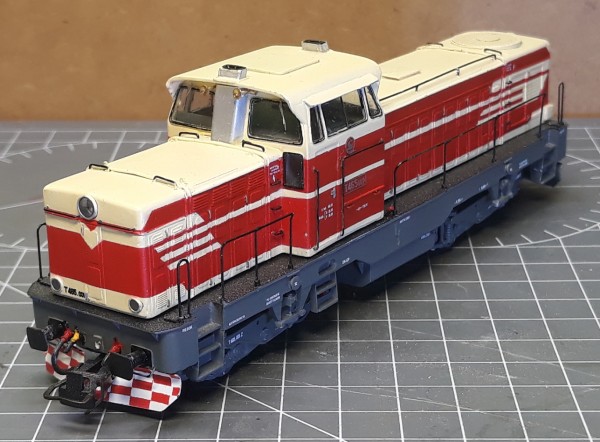

Dokončil som náter a pridal zvyšné madlá.

Krásná práce! Jsem napnutý jak dopadne zasklení. To černé orámování je znázornění gumového těsnění? Je to trochu ostré...

Mašinka chvíľu stála. Čakal som na popisy. Cez víkend to dokončim. Tie linky na oknách robim na všetky lokomotívy. Po nalepení okien to sa to pekne zvyrazní. Preto som sa viac venoval druhemu pielstiku T466.1. Budúci týžden bude mať TBZ

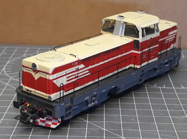

Po dlhšej prestávke som sa konečne prinutil dokončit model prvého pielstika. Pridavam par foto dokončenej lokomotívy. S prácou som nadmieru spokojný.

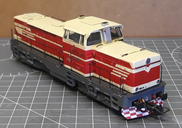

T465.001

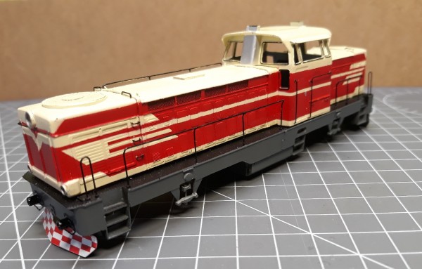

T465.001 zo zadnej strany

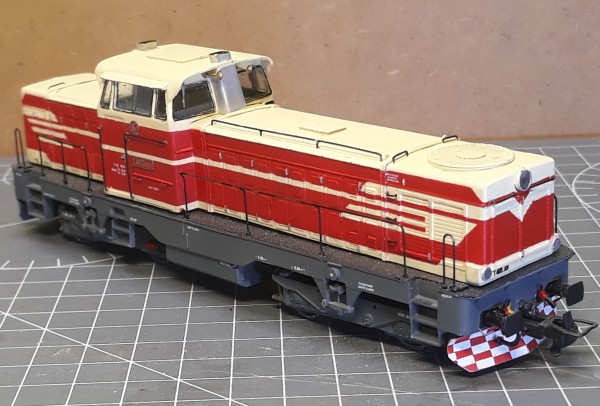

T465.001

Je to krásná práce. Co takhle podtrhnout tu kresbu karoserie velice jemným washem? 50% umbry a 50% černé. Takový ten typ patiny co je poznat až na druhý pohled..
