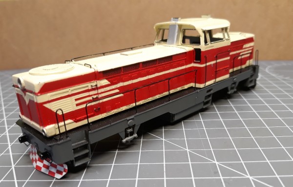

Konečne som sa odhodlal nastriekať vrchne kapoty.Po 3 hodinách obliepania páskou a pár minutách striekania je vysledok takyto. Ešte bude na tom trochu roboty s opravením podfuknutych miest.Ale zatial som spokojný. Odtien farby je viac do červena.V časopise Svět železnice č. 53 su 3 krasne farebné fotky z MSV v Brne. Tych som sa držal viac.

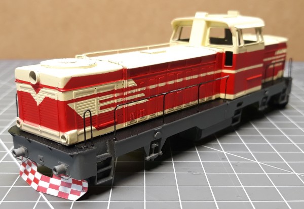

Dokončil som náter a pridal zvyšné madlá.

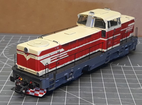

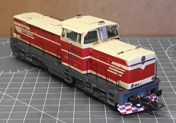

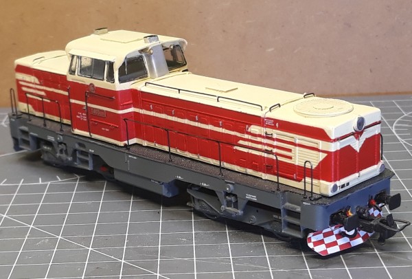

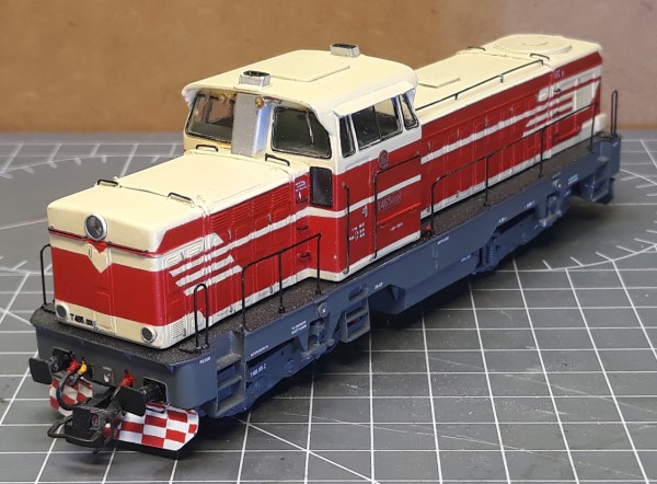

Po dlhšej prestávke som sa konečne prinutil dokončit model prvého pielstika. Pridavam par foto dokončenej lokomotívy. S prácou som nadmieru spokojný.

Příspěvekod Mára » pon 14 pro, 2020 9:06 am
Je to krásná práce. Co takhle podtrhnout tu kresbu karoserie velice jemným washem? 50% umbry a 50% černé. Takový ten typ patiny co je poznat až na druhý pohled..
