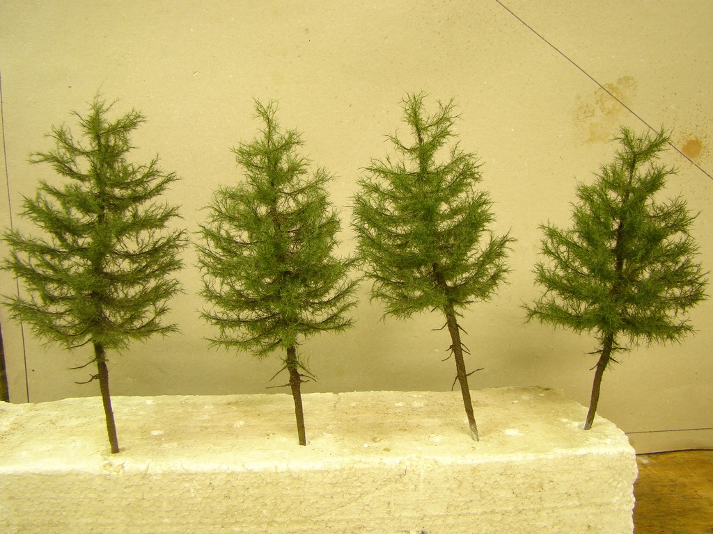

Příspěvekod cipisekmp » ned 23 úno, 2020 5:28 pm
Ahoj, i ja po nekolika slepych ulickach si dovolim vlozit muj pokus o smrcky. Neustale stim neco zkousim, ale uz se mi to zacina libit. Cipisekmp.

Příspěvekod Radek Strnad » ned 23 úno, 2020 8:31 pm
Pěkné. Jen mi ta zeleň přijde moc světlá(možná lže foťák) a vřetenovitý tvar koruny mi připomíná spíš modřín. Takto tvarem a v té barvě to vypadá jako jarní modřín. Což není zas tak na škodu, pokud bys to doplnil tmavšími smrky, byla by to větší rozmanitost lesního porostu.

Příspěvekod Fox » pon 24 úno, 2020 6:55 am
Ahoj, pěkný, bude fajn, když popíšeš postup a materiály. Zdá se mi to, ale vlákna statiky (jaká?) jsou nanášená flokovačkou, nebo "pouhým" posypem? Nic proti, taky to přináší zajímavé výsledky. A čím jsi to lepil, barvil...?

Příspěvekod hank61 » pon 24 úno, 2020 7:16 am
Ahoj Cipísku. Moc pěkné. Také by mě zajímala technologie výroby :wink:

Příspěvekod cipisekmp » pon 24 úno, 2020 5:37 pm
Ahoj, technologii samozrejme popisu ale dam to asi s popisem fotek na web nebot sem by se to nevlezlo a pak sem dam odkaz. Jeste vyzkousim jednu upravu metody a uvidim co vypada subjektivne lepe.
Jinak jen v kostre. Kostra je motana z dratu, nasrikana zakladem na kov, pak vrch na kov hnedy matny (oboje ve spreji), kmen logr, haluze posypane statikou flokovane, pak nastrikane opet sprejem a nakonec statika fixovana do sportakrylu strikaneho rucnim rozprasovacem. Materialy mam nafocene pude to jak jsem psal na web. Chce to odladit delky, barvy a pod.

Příspěvekod cipisekmp » pon 24 úno, 2020 6:14 pm
Jeste k temu tvaru koruny. V sobotu jsem byl na dnu otevrenych dveri ve sklarne v Kvetne a stali jsme autem kousek od smrkoveho lesa.
https://mapy.cz/zakladni?x=17.7205297&y=48.8865375&z=18&pano=1&source=muni&id=3326&pid=56823112&yaw=1.384&fov=1.257&pitch=-0.103
tak sjem se dival jak ty stromy rostou. Podle me ta haluza jde od kmenu dolu a pak se zveda nahoru. Nekdy i vis nez je misto kde vyrusta z kmenu. V te lokalite je tech smrcku opravdu hodne takze se da vzit nejaky mustr.
Jeste dva klasicke smrcky a jeden stribrny co nam rostou u sousedu vedle a naproti.
https://mapy.cz/zakladni?x=17.3390611&y=48.9892651&z=18&pano=1&source=muni&id=3326&pid=51575958&yaw=5.547&fov=0.707&pitch=-0.076
Cipisekmp.
Příspěvky: 1586
Re: Smrčky
Příspěvekod cipisekmp » pon 24 úno, 2020 7:39 pm
Dnesni pokusy. Jeste vyzkousim tu flokovanou travu prinutit aby smerovala dolu fenem. Musim ale prvne udelat par koster. Cipisekmp.
