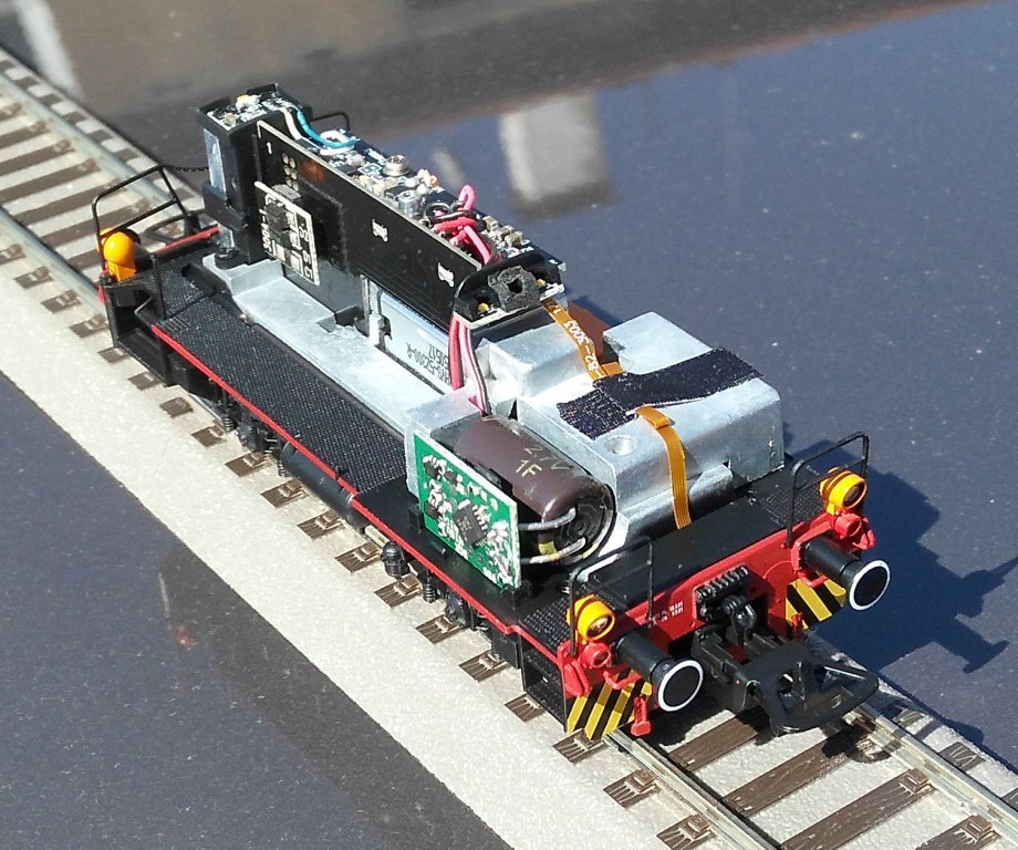

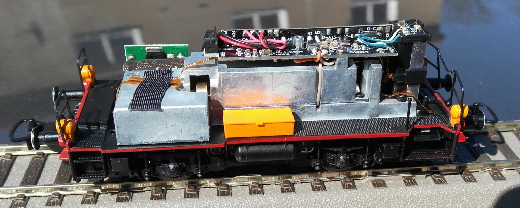

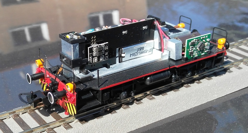

První dojmy z Německé verze:
1. predcizně provedný, maska chladiče lept - pod leptem naznačeno samotné žebrování chladiče. Za chladičem místo na repro / na výšku, hranatý typ, asi na kostku ZIMO. Zabradlí také lept.
2. predcizně provedený nastřik a popisy.
3. světla po jednom, doporučuji shlédnout video.
https://www.youtube.com/watch?v=9sYVwiF-GkA
4. osazen digitální setrvák /UPS kondenzátor/, samotný setrváček na motoru je ovšem symbolický a malý....
Negativa...
1. očko spráhla se pořádně nezvedá, brání tomu maketa taž. háku
2. model se dává do pohybu až na poměrně vysokém napětí a to skokem a trhnutím, přičítám to právě instalací kondenzátorů.....prý v digitálu se to neprojevuje.......
edit 7.4.2018 - kaluga se sice rozjede až při poměrně vysokém napětí , ale pak můžem napětí snižovat a loko se dokaže plazit chůzí až do plynulého zastavení. I v těchto nízkých rychlostech překonává všechny výhybky bez potíží. Až mě příjde dekodér budu pokračovat v testu.

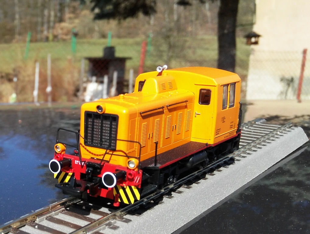

pár slíbených fotek

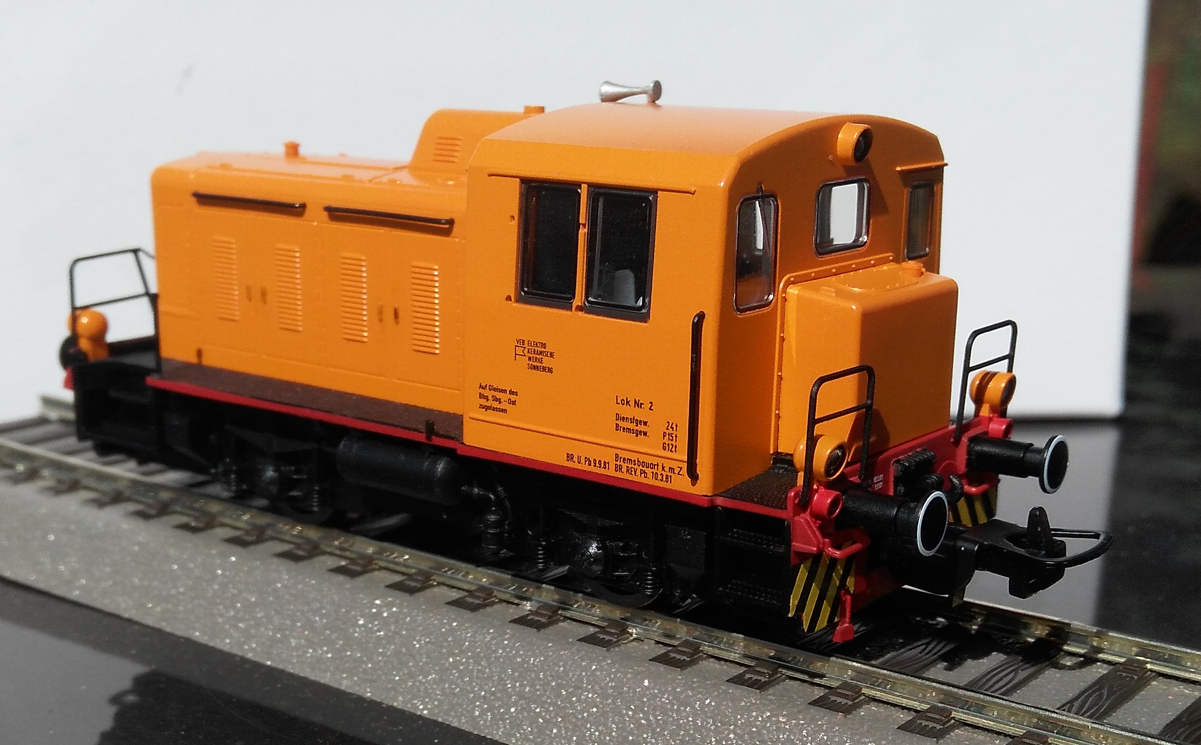

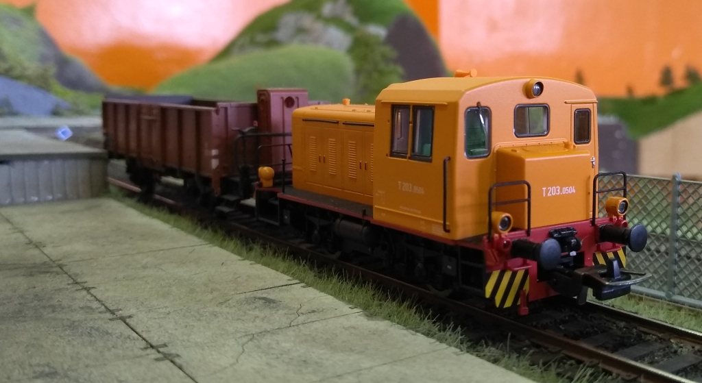

a fotky celého modelu. Lepší fotky jsou na webu PIKO, tak to nebudu plevelit....

ad. 1. - očko odstranit a je po problému :D
ad. 2. - možná by se na PWM chovala lépe... Nebo zkusit dosadit setrvák za cenu brutálních úprav...

Kaluga dostala dekodér ZIMO MX 633P22 /obyčejný/. Loko se rozjíždí plynule hned od spoda, bez cukání. Dojez je také plynulý až do zastavení. Plynule, pomalu přejíždí i vyhybky geoline. Potíže které byly v analogu digitalizace zcela vyřešila.......

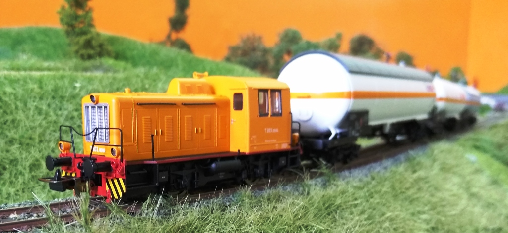

Kaluga v CS provedení se vcelku povedla. Trošku mě mrzí popisy na rámu v češtině. Zatím na všech vracích kde se zachovaly původní nápisy, tak byly ve slovenštině.....No třeba po dílnách se obnovily nápisy v češtině. Jedině takto si to zdůvodňuji. Jízda perfektní, plná elektronika světel. Ještě by to chtělo zvuk. Je sice k mání hezký zvuk origo od PIKO, ale vadí mě PIKO reproduktor. A Zimo kostka je pravděpodopně nekompaktibilní s PIKO dekodérem....

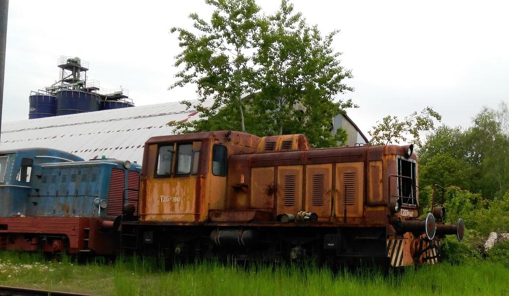

Byla jich v CS skoro 100ks....
A mě u komínu jezdily hned dvě. V Černovicích u Chomutova (ZZN) a v Lenešicích (ZZN). Tam jezdí dodnes, byť modrá. Pravda, tady na severu jezdilo skoro všechno co mělo kola. Jen za červenejma elektrikama se muselo kousek za Chomutov do K.Varů.....A v těch Varech mě místo laminatek zajímal Delfín....

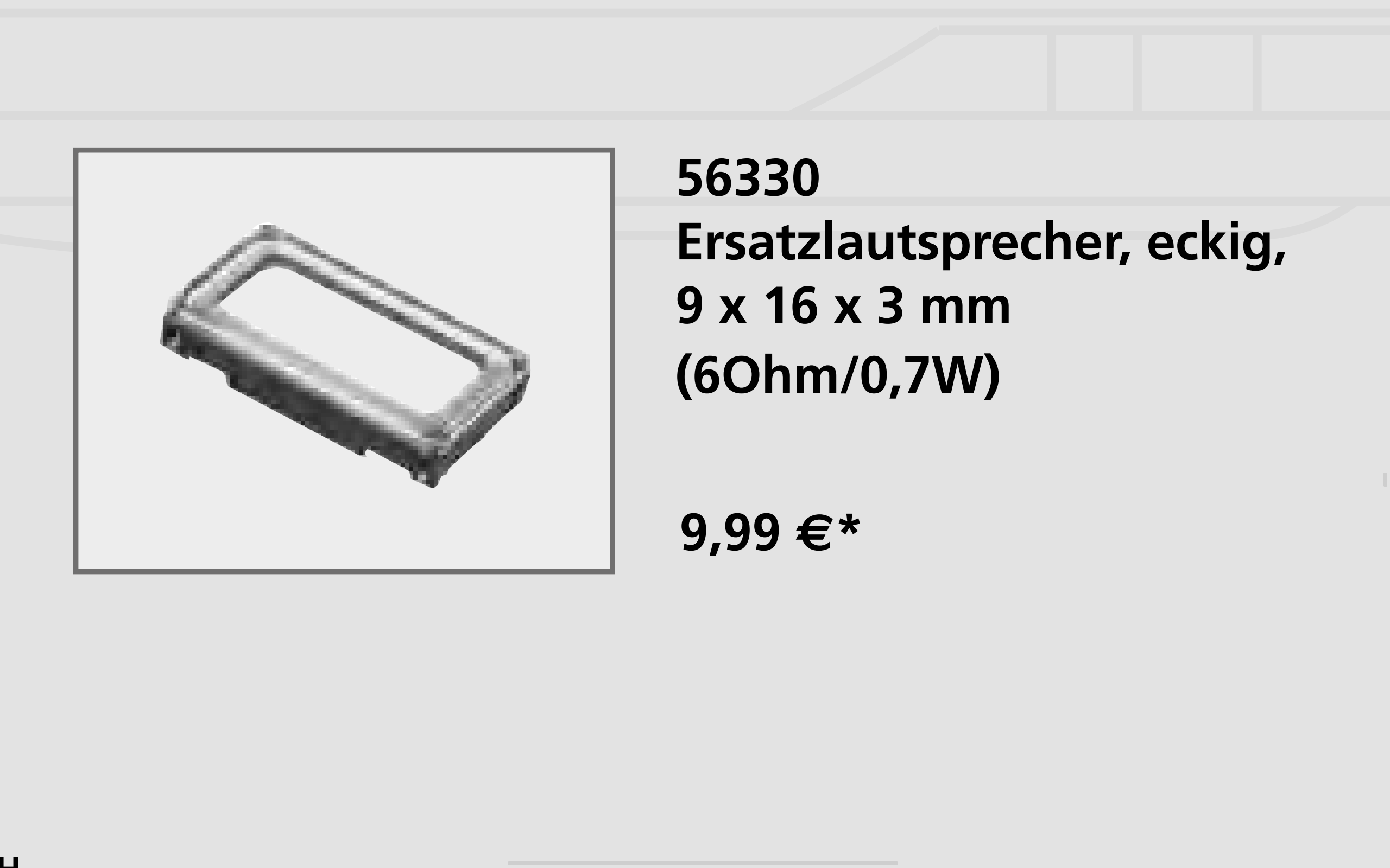

Repro vhodne aj do Kalugy sa objavilo v novinkovom PIKO katalogu. Vid foto nizsie. Akurat parameter impedancie 6 ohm nie je vhodny pre vsetky typy ZIMO dekoderov. Ale v pripade vyuzitia vsetkych moznosti PluX22 to skonci pri vybere typu MX645 a ten zvlada aj 4 ohm repraky, takze 6 ohm ziadny problem. Iba ten zvukovy prejav PIKO repra bude prekvapenim. Snad dobrym....
