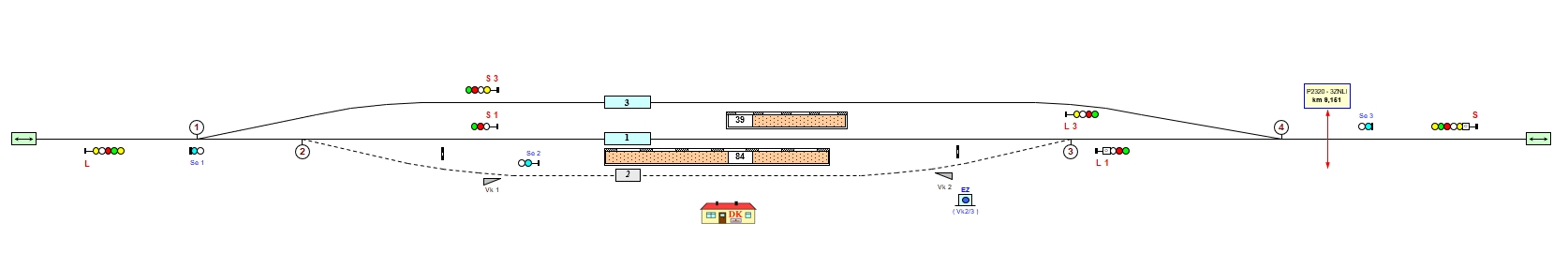

HonzaM píše:Na začátku tohoto vlákna jsem požádal přispěvatele tohoto fóra o náměty. Ten co tady cituješ jsi mi tehdy nenabídl - proč?
Protože jsi na začátku chtěl něco úplně jiného -- stanici, která je ovládaná dálkově.
Tohle je Nižbor. Původně tam byla elektromechanika, opět přestavěno na reléovku teprve před pár lety. Plánek v XLS je hodně roztažený, do obrázku jsem ho zdrcnul aby se sem líp vešel.
Edit: Ještě dodatek k Nižboru. Výkolejka Vk1 je s přestavníkem, ovládaná dálkově z pultu. Proto je tam seřaďovací návěstidlo Se2. Na druhém zhlaví je klíč od výkolejky Vk2 v EZ, k vyjmutí ho uvolňuje výpravčí z pultu tlačítkem. Zámek od výkolejky je kontrolní pro výhybku č. 3 (je tam závislost výkolejka-výhybka) a je v něm klíč k odtlačnému zámku téhle výhybky (tzn. klíč z EZ do zámku výkolejky, odemknout a otevřít výkolejku, vyjmout klíč od výhybky, odemknout odtlačný zámek přehodit výhybku; po ukončení posunu uzamknout výhybku napřímo, klíč do zámku výkolejky, zavřít a zamknout výkolejku, klíč od výkolejky do EZ).
TT/D V/VI.

Díky za tento příspěvek, ještě je čas změnit stanici. Ještě to uvážím, ale ten Nižbor se mi líbí.
