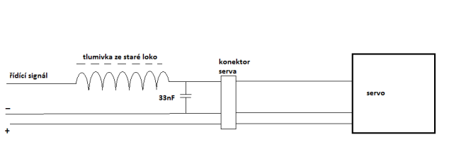

Chtěl bych se podělit se svým řešením problémů s přestavováním a hlavně odrušením serv, které používám jako přestavník. Mám jich cca 15 pod výhybkami, jsou ovládány přímo z Arduina UNO a polohu výhybky vidím na ovládacím displeji, ale není tam žádná zpětná vazba o poloze serva (výhybky), vidím vlastně jen požadovanou polohu a systém přestavování musí být tak spolehlivý, aby byla jistota, že požadovaná poloha je skutečná poloha..

- v místě s větší koncentrací výhybek (výjezd ze stanice) mi po instalaci posledních výhybek
(serv) začaly průjezdy lokomotiv posouvat serva – rušení od motoru lokomotivy způsobilo, že se servo posunulo. Pouze kondenzátory na různých místech nepomohly, stíněný kabel pro řídící signál situaci ještě zhoršil.
Po několika pokusech jsem to vyřešil tímto odrušením serva:
schema odrušení.png (9.72 KiB) Zobrazeno 9299 krát
Funfuje to a dokonce stačilo připojit odrušení na konektor serva. Myslím, že záleží také na kvalitě provedení serva. Používám ty nejlevnější z Číny a je potřeba z nich vybírat ty relativně lepší.
Nevíte náhodou jakou velikost (indukčnost) mají odrušovací cívky ve starých analogových lokomotivách?
