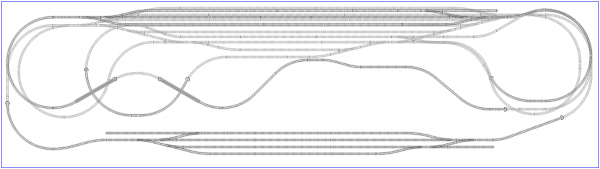

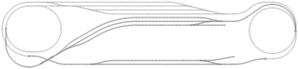

Dobrý den,
rád bych se zde podělil o zrození kolejiště na motivy Mariazellbahn v Rakousku (760 mm - H0e)
Plánované rozměry jsou 3,9 x 1 m (šířka se může zvětšit pokud to bude nevyhnutelné na ca. 1,2m)
moje představy jsou dvě nádraží (Annaberg a Gossing) nebo jiná stanice. další nádraží skryté pro ca. 5-6 souprav. staniční koleje by měly umět zvládnout soupravy délky ca. 1100 cm.
Annaberg: průjezdná stanice s možností křižování
Gossing: konečná nebo průjezdná stanice s vlečkou se dřevem
Profil tratě:
Oblouky Rmin. 300 mm
Sklon +- 3%
Elektrifikace
Zatím jsem ve fázi návrhů a zkoušení co se do toho prostoru dá vměstnat. začátek stavby plánuji nejdříce v zimě ale spíše do roka. Tímto bych také rád rozpoutal debatu s nápady, myšlenkami a kritiku. Čas na myšlenky návrhy a předělávky je dostatek. Děkuji
plánovaný provoz, který bych chtěl provozovat:(představa je že v pohybu budou jen 2-3 max 4 soupravy zbytek schovaný)
1 x osobní soupravy ÖBB 1099 + 5-6 osobních vozů délka soupravy ca. 1100 cm
2x osobní souprava ÖBB 1099 + 3-4 osobních vozů délka soupravy ca. 750 cm
2 x nákladní vlak ÖBB 1099/ÖBB 2095 + 5 vozů délka soupravy ca. 900 cm
El. jednotka "Himmelstreppe" délka soupravy ca. 580 cm
ojedinělý provoz MH6 popřípadě motorák 5090
první návrh - někde se začít musí
prvotní návrh - někde se začít musí
druhý návrh - vpravo dole chybí vlečka - střed kolejiště nic moc

Příspěvekod lukasx » pát 10 kvě, 2019 8:30 am

jinak k plánku Annabergu. trochu mě mate ta vlečka v levá části. moc si nedovedu představit jak to tam ve skutečnosti mohlo být (pokud to tam opravdu takto bylo)

Plánek stanice Annaberg je převzat od modeláře,který takto stanici upravil a postavil.Nalevo to není vlečka,ale strojová stanice.Když se podíváš pozorně na originál plánek stanice na trati,tak zjistíš,že tam něco v minulosti bylo.Například i samotná stanice Marielzell byla modelově upravena.Na internetu jsou jak upravené plánky,tak i foto stavěné stanice.
Teď je třeba se zamyslet a zvolit si variantu,buď trať průjezdná nebo koncová.Od toho musíš vyvíjet trasování tratě na svém návrhu kolejiště.

take mě upozornil, že by stálo za to zvážit i vlastní výhybky dle skutečnosti (úhel odbočení 1:7) reálně se pak dá lépe provést elektrifikace.
teď je spíše nutný navrhnout hlavní koncept tratě (kolik a jaké stanice jaký bude provoz , ...) zítra budu mít volný den tak zkusím zase něco vymyslet

Příspěvekod lukasx » pát 10 kvě, 2019 7:43 pm
Tak další návrh tentokrát stanice Winterbach a Gusswerk (lze přepracovat na stanici Laubenbachmühle před rekonstrukcí) a zastávka Ober Buchberg.
Zatím jen viditelné části (skryté asi teď nemá moc smysl modelovat)
Rozměr 3900 x 1200
Délky staničních kolejí:
Winterbach ca. 1,1 m
Gusswerk ca. 1,6 m
Ober Buchberg - dle potřeby
Rmin. 300

Hornú stanicu daj dvojkoľajnú. Nebudeš mať tam dosť miesta pre skaly a spol., čo je u týchto tratí typické. Takže možno by som sa uspokojil aj zo zastávkou. Skús si tam nakresliť terén podľa tvojich predstáv, ako to tam bude.

JanoH0e píše:Hornú stanicu daj dvojkoľajnú. Nebudeš mať tam dosť miesta pre skaly a spol., čo je u týchto tratí typické. Takže možno by som sa uspokojil aj zo zastávkou. Skús si tam nakresliť terén podľa tvojich predstáv, ako to tam bude.
zatím mám představu o plochách takto:
ca. 50% plochy bude les
ca. 20% skaly (převážně v levém či pravém konci kolejiště (a nějaké drobné uprostřed)
ca. 30% louky
dost to bude záviset i od trasování.
Rád bych tam měl i pár zářezů s opěrnou zdí kde se scaly budou výjmat. take bych zde rád začlenil úseky mezi stanicema Laubenbachmühle (Km 48) a Erlaufklause (km 77) a vhodně tam někde umístit Viadukty Saugrabenviadukt a Kuhgrabenviadukt.
jakmile mě popadne zase nějaký slušný nápad zkusím to z papíru převést do kolejiště. Popřípadě zda máš take nějaký nápad rád ho uvidím. Každý nápad ocením.

Nápad nemám žiadny. V podstate tam nie je z hľadiska trasovania čo riešiť. Podobných koľajísk-Alpy, hory- sú asi stovky. Niektoré "cirkusácke", iné kvalitné ale bohužiaľ dosť je ich aj úplných nezmyslov. Práve kvôli krajine a vední trate v nej. V tomto prípade by asi bola najlepšia "maketa" koľajiska. Či už polystyrénu - tvrdeného, alebo z piesku alebo podľa toho čo ťa napadne. A dať tomu logiku čo sa týka "skalotvorby" .
