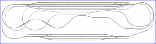

Dobrý den,
rád bych se zde podělil o zrození kolejiště na motivy Mariazellbahn v Rakousku (760 mm - H0e)
Plánované rozměry jsou 3,9 x 1 m (šířka se může zvětšit pokud to bude nevyhnutelné na ca. 1,2m)
moje představy jsou dvě nádraží (Annaberg a Gossing) nebo jiná stanice. další nádraží skryté pro ca. 5-6 souprav. staniční koleje by měly umět zvládnout soupravy délky ca. 1100 cm.
Annaberg: průjezdná stanice s možností křižování
Gossing: konečná nebo průjezdná stanice s vlečkou se dřevem
Profil tratě:
Oblouky Rmin. 300 mm
Sklon +- 3%
Elektrifikace
Zatím jsem ve fázi návrhů a zkoušení co se do toho prostoru dá vměstnat. začátek stavby plánuji nejdříce v zimě ale spíše do roka. Tímto bych také rád rozpoutal debatu s nápady, myšlenkami a kritiku. Čas na myšlenky návrhy a předělávky je dostatek. Děkuji
plánovaný provoz, který bych chtěl provozovat:(představa je že v pohybu budou jen 2-3 max 4 soupravy zbytek schovaný)
1 x osobní soupravy ÖBB 1099 + 5-6 osobních vozů délka soupravy ca. 1100 cm
2x osobní souprava ÖBB 1099 + 3-4 osobních vozů délka soupravy ca. 750 cm
2 x nákladní vlak ÖBB 1099/ÖBB 2095 + 5 vozů délka soupravy ca. 900 cm
El. jednotka "Himmelstreppe" délka soupravy ca. 580 cm
ojedinělý provoz MH6 popřípadě motorák 5090
první návrh - někde se začít musí
prvotní návrh - někde se začít musí

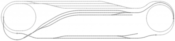

druhý návrh - vpravo dole chybí vlečka - střed kolejiště nic moc

Re: Kolejiště Mariazellerbahn H0e 3900x1000
Příspěvekod milan ferdián » pát 10 kvě, 2019 6:53 am
Především pro neznalé,o kterou trať jde.Trať samotná nabízí bohaté náměty pro domácí kolejiště.Je třeba projít i historické fotografie,kde jsou zachyceny úžasné scenérie na této trati.Annaberg beru jako super kompromis ústřední stanice na kolejišti.

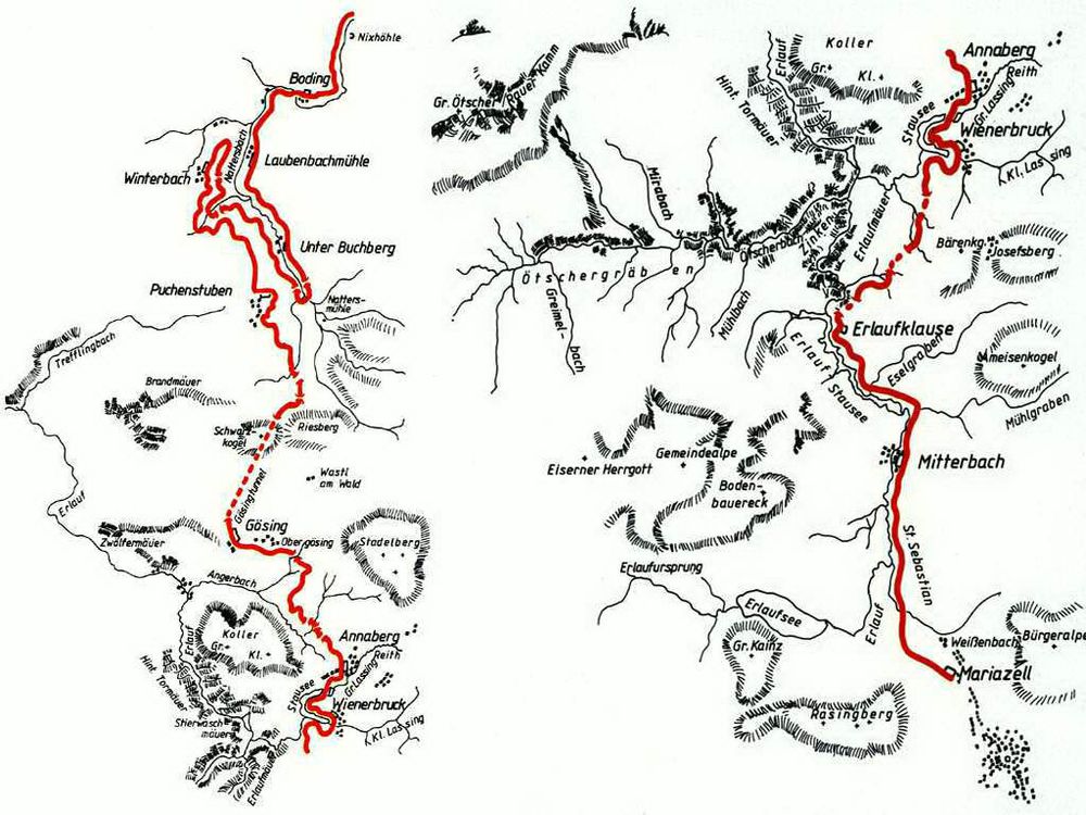

Příspěvekod lukasx » pát 10 kvě, 2019 8:30 am
milan ferdián píše:Je třeba projít i historické fotografie,kde jsou zachyceny úžasné scenérie na této trati.Annaberg beru jako super kompromis ústřední stanice na kolejišti.
Dobrý den,
Ano těch motivů je zde nespočet a když se koukám na staré fotografie tak je krásně vidět jak byly kdysi alpy nezalesněné. Dnes už bohužel mnoho těchto scenerií zaniklo jelikož je sama příroda zakryla stromy.
také přiložím pro představu pár fotek.
jinak k plánku Annabergu. trochu mě mate ta vlečka v levá části. moc si nedovedu představit jak to tam ve skutečnosti mohlo být (pokud to tam opravdu takto bylo)
Pár kilometrů před Annabergem je pár tunelů a viaduktů (Vyadukty Saugrabenviadukt a Klausgrabenviadukt )
Příspěvekod milan ferdián » pát 10 kvě, 2019 9:21 am
Plánek stanice Annaberg je převzat od modeláře,který takto stanici upravil a postavil.Nalevo to není vlečka,ale strojová stanice.Když se podíváš pozorně na originál plánek stanice na trati,tak zjistíš,že tam něco v minulosti bylo.Například i samotná stanice Marielzell byla modelově upravena.Na internetu jsou jak upravené plánky,tak i foto stavěné stanice.
Teď je třeba se zamyslet a zvolit si variantu,buď trať průjezdná nebo koncová.Od toho musíš vyvíjet trasování tratě na svém návrhu kolejiště.
Příspěvekod lukasx » pát 10 kvě, 2019 10:57 am
Podkladů je snad dostatek nějaké podklady jsem získal I od kolegů z Grazu (https://www.mariazellerbahn-modell.at/) od p. Josefa Kaufmanna, který nyní dokončuje moduly tratě mezi Annabergem a Gösingem.
Pokud se mi tam toto léto podaří dostat do Grazu tak mi přislíbil další podklady, které jeho spolek disponuje a rád poskytne.
take mě upozornil, že by stálo za to zvážit i vlastní výhybky dle skutečnosti (úhel odbočení 1:7) reálně se pak dá lépe provést elektrifikace.
teď je spíše nutný navrhnout hlavní koncept tratě (kolik a jaké stanice jaký bude provoz , ...) zítra budu mít volný den tak zkusím zase něco vymyslet

Příspěvekod lukasx » pát 10 kvě, 2019 7:43 pm
Tak další návrh tentokrát stanice Winterbach a Gusswerk (lze přepracovat na stanici Laubenbachmühle před rekonstrukcí) a zastávka Ober Buchberg.
Zatím jen viditelné části (skryté asi teď nemá moc smysl modelovat)
Rozměr 3900 x 1200
Délky staničních kolejí:
Winterbach ca. 1,1 m
Gusswerk ca. 1,6 m
Ober Buchberg - dle potřeby
Rmin. 300
lukasx
Příspěvekod lukasx » sob 11 kvě, 2019 10:23 pm
Stanice Gösing by také mohla být vhodná horní stanice ať nejsou obě stanice rovné a téměř stejné.
Příspěvekod JanoH0e » sob 11 kvě, 2019 11:30 pm
Hornú stanicu daj dvojkoľajnú. Nebudeš mať tam dosť miesta pre skaly a spol., čo je u týchto tratí typické. Takže možno by som sa uspokojil aj zo zastávkou. Skús si tam nakresliť terén podľa tvojich predstáv, ako to tam bude.
JanoH0e
Příspěvky: 1422
Bydliště: Michalovce
Příspěvekod lukasx » pon 13 kvě, 2019 9:21 am
JanoH0e píše:Hornú stanicu daj dvojkoľajnú. Nebudeš mať tam dosť miesta pre skaly a spol., čo je u týchto tratí typické. Takže možno by som sa uspokojil aj zo zastávkou. Skús si tam nakresliť terén podľa tvojich predstáv, ako to tam bude.
zatím mám představu o plochách takto:
ca. 50% plochy bude les
ca. 20% skaly (převážně v levém či pravém konci kolejiště (a nějaké drobné uprostřed)
ca. 30% louky
dost to bude záviset i od trasování.
Rád bych tam měl i pár zářezů s opěrnou zdí kde se scaly budou výjmat. take bych zde rád začlenil úseky mezi stanicema Laubenbachmühle (Km 48) a Erlaufklause (km 77) a vhodně tam někde umístit Viadukty Saugrabenviadukt a Kuhgrabenviadukt.
jakmile mě popadne zase nějaký slušný nápad zkusím to z papíru převést do kolejiště. Popřípadě zda máš take nějaký nápad rád ho uvidím. Každý nápad ocením.
Lukáš F.
lukasx
Příspěvky: 51
Registrován: ned 18 led, 2015 3:57 pm
Příspěvekod JanoH0e » pon 13 kvě, 2019 9:43 am
Nápad nemám žiadny. V podstate tam nie je z hľadiska trasovania čo riešiť. Podobných koľajísk-Alpy, hory- sú asi stovky. Niektoré "cirkusácke", iné kvalitné ale bohužiaľ dosť je ich aj úplných nezmyslov. Práve kvôli krajine a vední trate v nej. V tomto prípade by asi bola najlepšia "maketa" koľajiska. Či už polystyrénu - tvrdeného, alebo z piesku alebo podľa toho čo ťa napadne. A dať tomu logiku čo sa týka "skalotvorby" .
