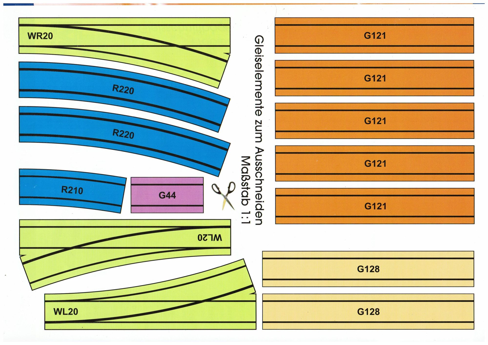

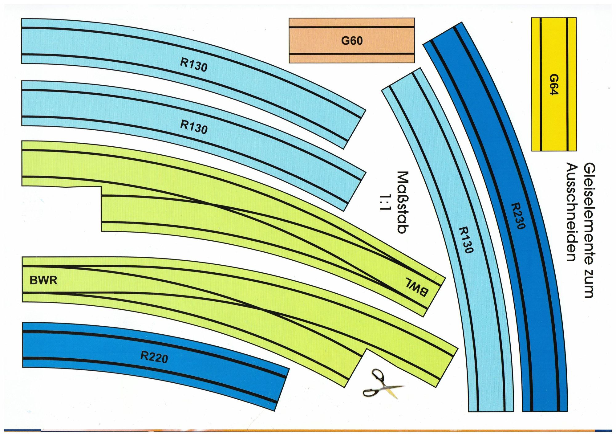

Zde jsou šablony od Kuehna.Jen je třeba upravit do měřítka 1:1 a namnožit.Tak si zkusíš nanečisto sestavování kolejiště.Milan

Jestli se zítra dostanu domu, tak zkusim namnožit ty šablony a udělat zábor pokoje :D . Schválně jestli nevymyslim něco kloudnýho. Šablony Tilliga asi nejsou, viďte? Třeba neoficiální jako výkres v cadu.
