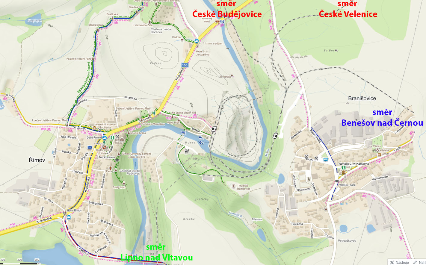

V předchozím příspěvku jsme se podívali na fiktivní výstavby tratí v na jih od Českých Budějovic. Nyní se pojďme podívat jak by to mělo vypadat pokud tuto trať zakreslíme 1:1 v měřítku TT do krajiny. To už není taková sláva, co?
1:1 Wintrack v krajině
