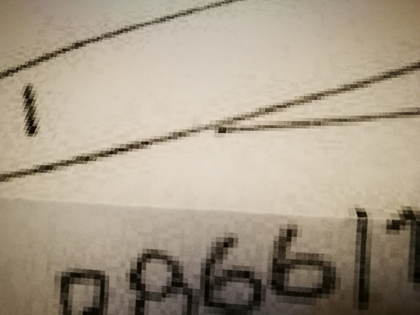

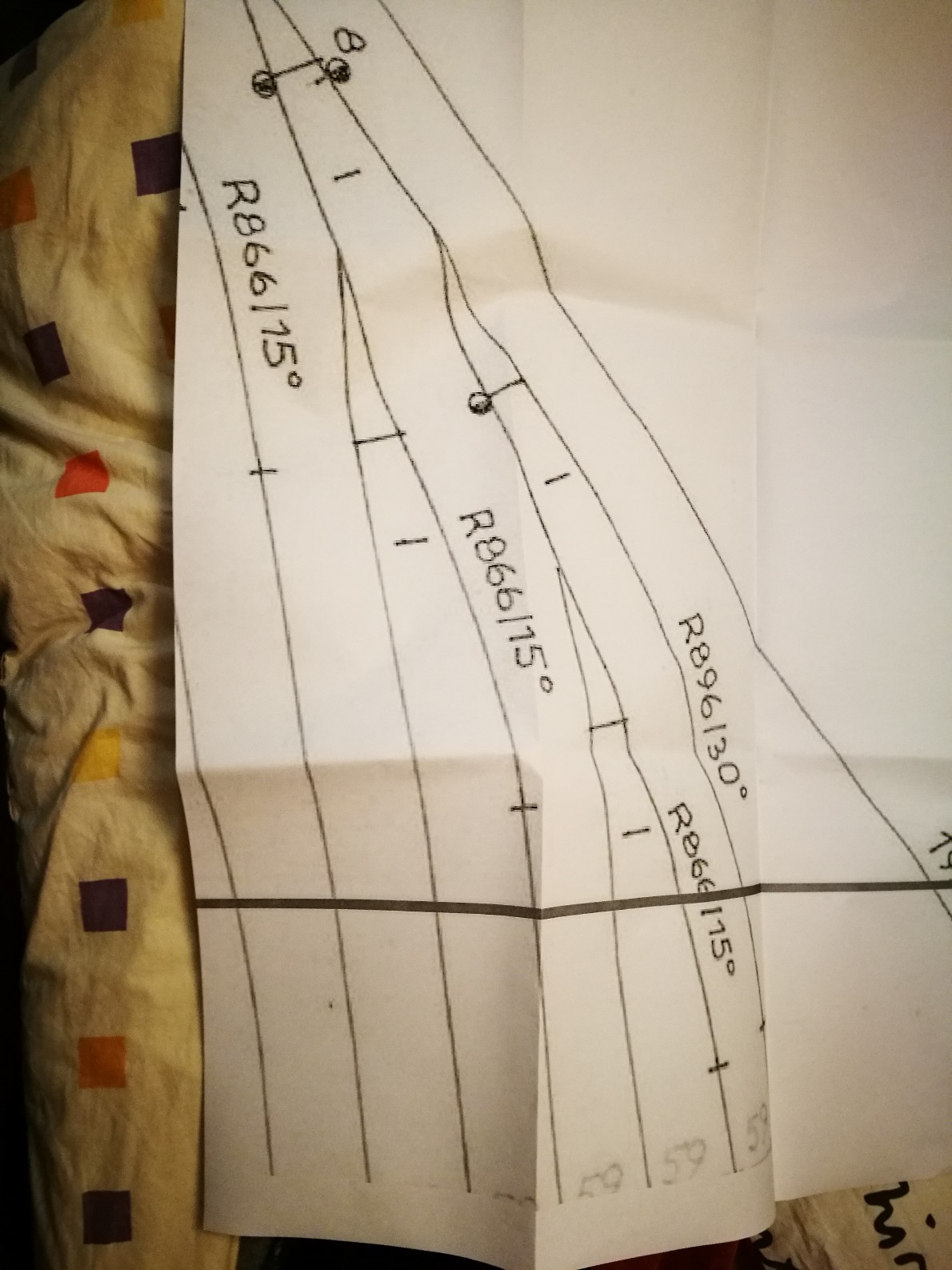

Tak jsem nechal vytisknou ten plan. Jak overim ze je to vytistene dobre.

Příspěvekod Brejla » pon 16 říj, 2017 5:19 pm
Podle té fotky to vypadá, že ta firma tiskne na archy papíru. Ten nevytištěný okraj je neskutečně veliký. Nemáš někoho, kdo tiskne na papír z rolí? Tam netisknutelná plocha prakticky není.

Příspěvekod Edys » pon 16 říj, 2017 5:32 pm
Brejla píše:Podle té fotky to vypadá, že ta firma tiskne na archy papíru. Ten nevytištěný okraj je neskutečně veliký. Nemáš někoho, kdo tiskne na papír z rolí? Tam netisknutelná plocha prakticky není.
Dle informací tisknou z rolí 90 nebo 100 cm.

Příspěvekod Brejla » úte 17 říj, 2017 7:48 am
Edys píše:
Ok. Jak to vypadá se zkreslením, není to nějak ujeté? Dá se to použít?
Mně se nějak nezdál ten nepotištěný okraj. To, co jsem ti poslal jsou přesně formáty A0 (1189x841). Pokud umí tisknout z role role 100 cm, není problém případné další výkresy udělat z pásů šíře 100 cm a v délce 395 cm, případně jinak orientované, aby jsi měl minimum spojů.
