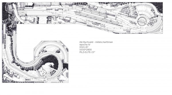

A co plán kolejiště "Rychvald" ?
Limit příloh vyčerpán
Na můj v kus moc "nádražoidní" :)

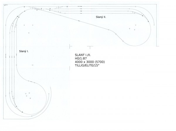

Příspěvekod milan ferdián » čtv 21 zář, 2017 2:42 pm
Edys píše:Zatím hodní jsou :)
Tak trochu popojedem.Skryté stanice Slaný I. a II. po třech vlakových souprav.Délka vlaků cca 1700 mm.Vnitřní hrany budou až po vytvoření viditelné stanice.Milan
