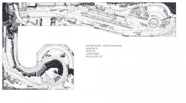

A co plán kolejiště "Rychvald" ?
Příspěvky: 12200
Re: Můj první pokus o kolejiště
Příspěvekod Edys » sob 02 zář, 2017 7:48 am
milan ferdián píše:Ta místnost si žádá zbrusu nový projekt.Dole v tom výklenku bych ponechal stůl minimálně metrovej s dílničkou.Zkus někoho zde požádat,zda by se ti na nový projekt nemrkl.Na mě ale nekoukej,bohužel.Milan
edit:
Na můj v kus moc "nádražoidní" :)

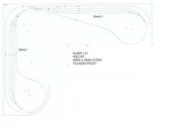

Příspěvekod milan ferdián » čtv 21 zář, 2017 2:42 pm
Edys píše:Zatím hodní jsou :)
Tak trochu popojedem.Skryté stanice Slaný I. a II. po třech vlakových souprav.Délka vlaků cca 1700 mm.Vnitřní hrany budou až po vytvoření viditelné stanice.Milan
Příspěvky: 12200
Příspěvekod workous » čtv 21 zář, 2017 2:48 pm
milan ferdián píše:
Pěkný ....
