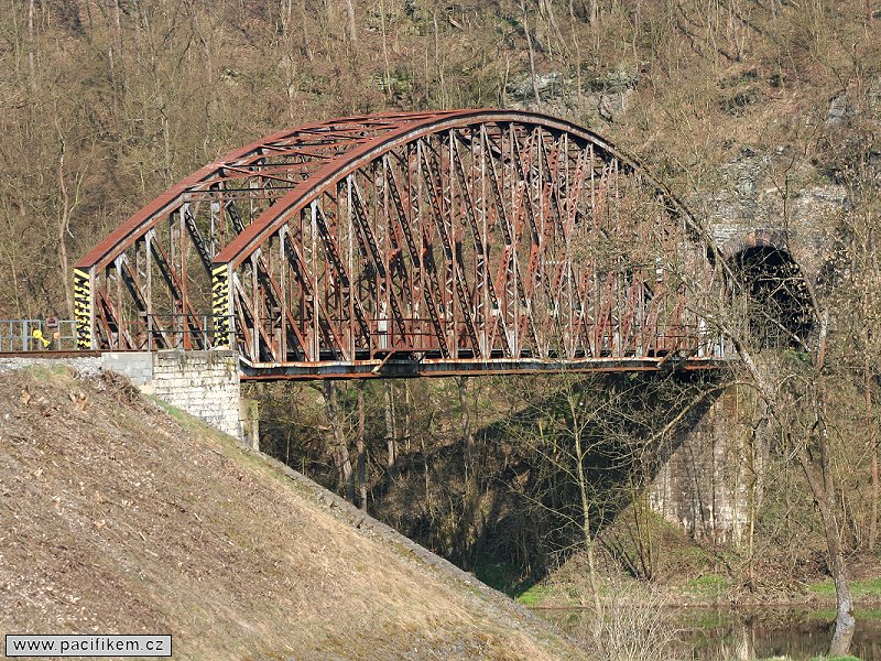

do nového kolejiště jsem si naplánoval jeden ocelový most, který by se měl podobat aspoň trochu mostu přes Sázavu v Ratajích (viz foto). Délka na kolejišti cca 300mm. Měl jsem v úmyslu k tomu použít most Hulacki typ K/140 (třeba tady: https://www.itvlaky.cz/TT-Zeleznicni-mo ... -d2037.htm). Samozřejmě už slyším výtky :D , musel bych na tom hodně zapracovat, ale hotový přibližný základ by byl. NIcméně tento most nějak není k sehnání, tak zvažuji i jiné varianty, i tu, že si ten most nakonec budu muset vyrobit sám. Nejde mi o 100%tni přesnost, spíš o rozumný kompromis. Máte s podobnými mosty (s jejich stavbou, úpravami apod.) někdo zkušenost a můžete poradit jak na to? A nebo jsem něco přehlédl a podobný most se někde dá sehnat? Zdá se mi, že nabídka na trhu je dost chabá...

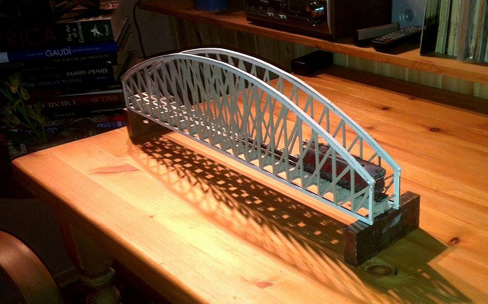

jeden podobný už tvořím s přestávkami cca rok a půl, snad do podzimu bude. Je to pálená stavebnice z papíru......
Re: Jak na ocelový obloukový most v TT?
Příspěvekod dfrolek » úte 06 čer, 2017 8:43 am
Ahoj. Zde je přibližně most, který staví mlha. Je zmenšený , bez krajních polí. Stavěl jsem jej před deseti lety z kladívkové čtvrtky. Poctivě jsem vše řezal ručně :) Teď už jsou jinačí technologie :)
http://dfrolek.rajce.idnes.cz/Papirove_modely_mostu/

Příspěvekod mlha » úte 06 čer, 2017 9:00 am
tak ten je neupravitelný

Došel jsem si oměřit železniční most na Výtoň (kam sem dosáhl pětimetrem) spočítal jsem si počet nosníků, rozkreslil si most od ruky na balící papír, trochu laboroval s vizáží. Když mi to sedlo do mého názoru na věc nakreslil si to na kartón a řezal a řezal a řezal..... Žádná věda.
