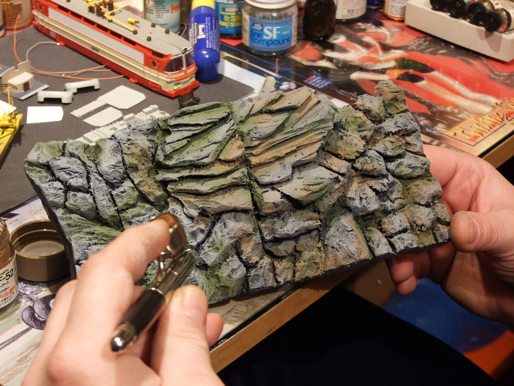

Tmavě hnědý odstín nastříkám na části kamenů na skále, případně někde přefouknu i zelenou barvu tak, aby zůstala jen ve spáře.

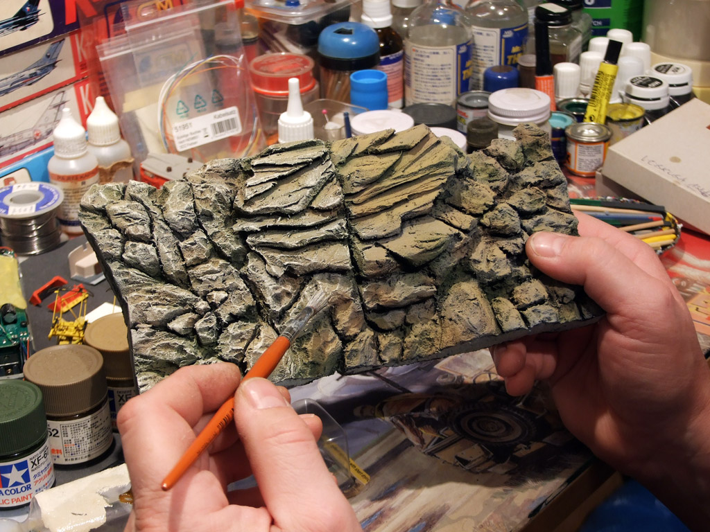

Namíchanou olejovou barvou přejedu vystouplé plochy skal metodou dry brush.

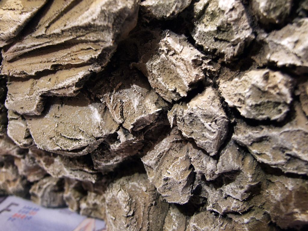

Detail hotové skály
