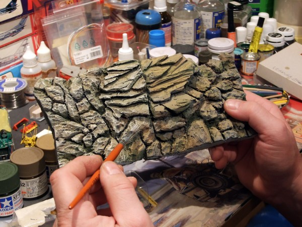

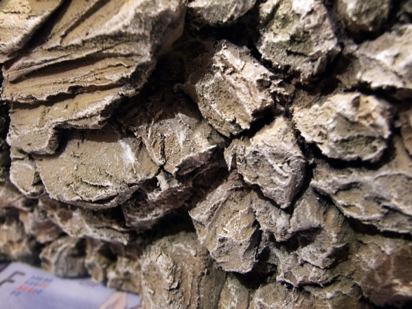

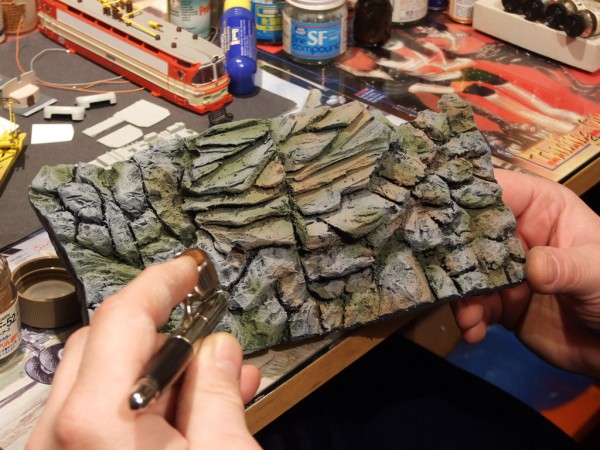

V červenci až prosinci 2016 jsem se snažil vytvořit skály z extrudovaného polystyrénu podle vzoru Mnitky, který je mistrem v tvorbě skal z tohoto materiálu. Po prvních nepodařených pokusech mi bylo jasné, že nebude žádná sranda vytvořit skálu tak, aby vypadala věrohodně. Zkoušel jsem udělat skály podle Mnitky, ale nedařilo se mi je udělat tak, aby vypadaly podle mých představ. Otrávilo mě to natolik, že jsem potřeboval pauzu, kterou jsem využil na hledání další inspirace na internetu. Našel jsem na Youtube nějaká videa, kde modeláři dělají také skály z extrudovaného polystyrénu. Tady jsou některé zajímavé odkazy z Youtube: Carving and Painting Foam Rocks.mp4, Carving Foam Rocks 1, TerranScapes – New Rock Face for Cliffs – GW Escape from Goblin Town. S novou inspirací jsem se znovu pustil do tvorby skal. Ale opět to nebylo úplně ono, takže jsem opět brouzdal po internetu, abych našel další inspiraci, podle fotek skutečných skal. Znovu jsem se pustil do tesání skal ze styroduru. Toto se opakovalo ještě několikrát, z každého pokusu mi vyšel nějaký výtvor, který byl více či méně podobný skutečné skále. Nakonec jsem se dopracoval k nějaké technice, kterou se pokusím zopakovat. V čem jsem si celkem jistý, je barvení styroduru. Technika barvení je dost důležitá, protože jednobarevnému styroduru dodá vzhled skály. Část techniky jsem okoukal u Mnitky a zbytek jsem si doladil sám podle sebe a fotek skal. Postup barvení popíšu. Nejdřív natřu skálu vytesanou do styroduru černým Balakrylem. Potom černý Balakryl smíchám s bílým, abych dostal tmavě šedou, tím opět natřu skálu tak, aby hluboké zářezy zůstaly tmavé. Následně namíchám ještě světlejší šedou, kterou opět natřu skálu tak, aby byly natřeny pouze vystouplé plochy a vytvořil se přechod mezi černou, tmavě šedou a světle šedou. Po této barevné úpravě dále používám akrylové barvy Tamiya XF-67 Nato green, XF-52 Flat earth a XF-59 Desert yellow, ředěné destilovanou vodou. Originál ředidlo Tamiya jsem pro jistotu nepoužíval, aby se nepoškodil styrodur. Nakonec používám olejové barvy, bílou a sienu přírodní, které namíchám tak, abych získal hodně světle hnědou barvu. Takto namíchanou olejovou barvou přejedu vystouplé plochy skal metodou dry brush. Podrobný popis barvení styrodurové skály najdete u jednotlivých fotek. Vánoční svátky jsem využil oddychově a na kolejišti jsem si zajezdil. Při té příležitosti jsem natočil video s jízdou nákladního vlaku v čele s ČSD 437.0 (ex BR 56).

Tmavě hnědý odstín nastříkám na části kamenů na skále, případně někde přefouknu i zelenou barvu tak, aby zůstala jen ve spáře.
Namíchanou olejovou barvou přejedu vystouplé plochy skal metodou dry brush.
Detail hotové skály

Příspěvekod miroslav lengyel » pon 06 úno, 2017 1:09 am
Páni,voni jsou ouplnej sochař. :shock: No máš to pěkný,já bych na tohle nervy neměl. :D :wink:
