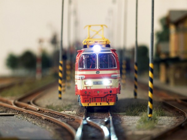

. Krátké video a pár fotek z ježdění najdete na této stránce.

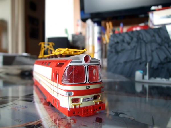

- Vyvrtaný otvor pro dálkový reflektor. Otvor jsem vrtal postupně od malého vrtáku 1 mm až po 3 mm, kde jsem skončil. Zbytek otvoru jsem dopiloval kulatým jehlovým pilníkem na průměr 4 mm a pak jsem jen rukou lehce zakulatil vrtákem 4 mm.
- Zkouška dálkového reflektoru (dioda svítí moc silně, bude třeba přiřadit ještě odpor).

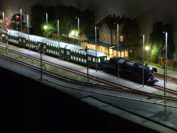

- Zkouška osvětlení patrové soupravy Bp 903 a při té příležitosti jsem si trochu zajezdil na kolejišti.
