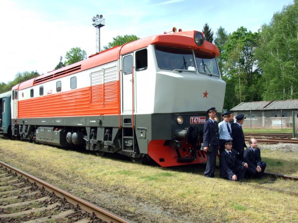

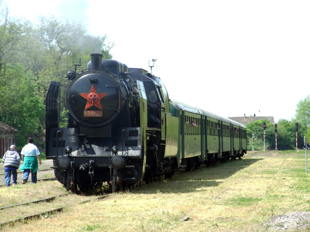

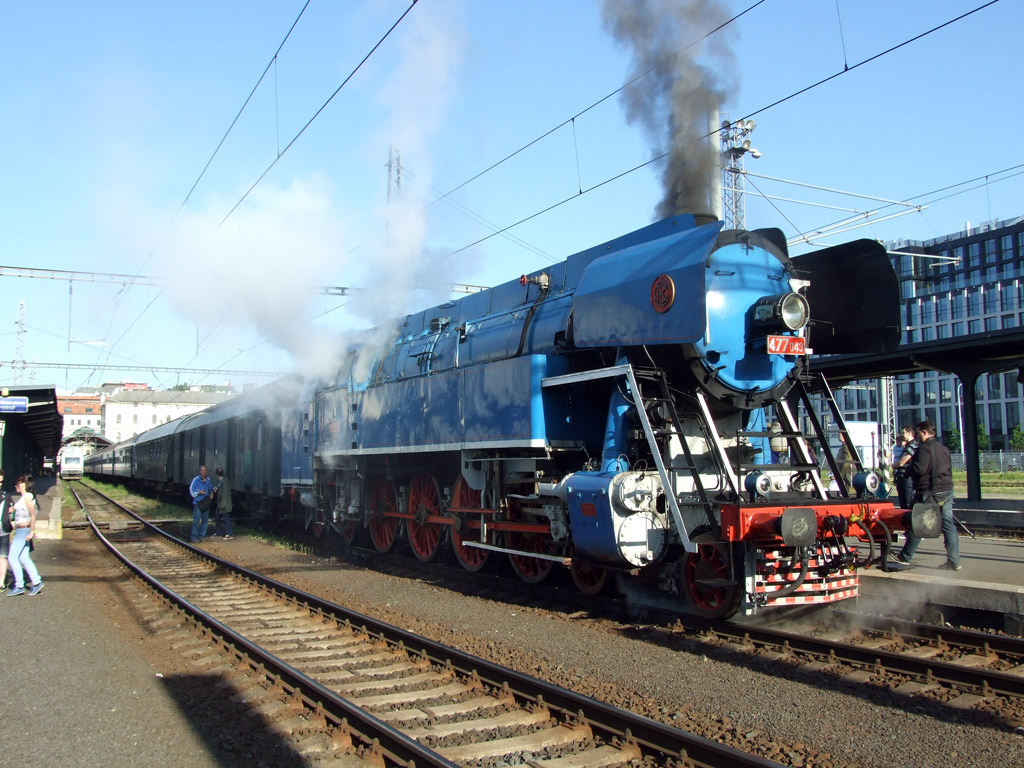

16.5.2015 jsme jeli na první parní víkend do Lužné u Rakovníka. Původně se mělo jet zvláštním vlakem z Prahy Masarykova nádraží taženým 477.043 Papouškem a jako postrk byl na konci vlaku T478.3101 Brejlovec. Těsně před odjezdem prasklo Papouškovi těsnění pod vymývacím víčkem na kotli. Stanoviště se okamžitě zaplnilo vařící párou. Strojvůdci se naštěstí podařilo uhasit oheň, takže nedošlo k většímu poškození Papouška. Tím pádem nebyl Papoušek schopen provozu, za pomoci Brejlovce byl odstaven na trianglu a zvláštní vlak tažený Brejlovcem pokračoval směr Lužná u Rakovníka. Neprovozního Papouška přitáhla do Lužné T478.1008 Bardotka. Jedinou provozní parní lokomotivou byl 534.0323 Kremák, který jel do Stochova, kde se dalo prohlédnout prezidentský salonek T.G.Masaryka, a zpět do Lužné. Zpět do Prahy jsme přijeli zvláštním vlakem v čele s Bardotkou a jako postrk byl Brejlovec. Z Masarykova nádraží odjel Brejlovec na triangl a poté, co Bardotka odjela zpět do Lužné, se Brejlovec se zvláštním vlakem vrátil zpět na Masarykovo nádraží, aby byl připraven na nedělní pokračování prvního parního víkendu. Vše jsem natáčel a fotil, takže se můžete podívat na video a 90 fotek.
Malá ukázka fotek:
477.043 Papoušek, kterému se valí vařící pára z oken stanoviště strojvedoucího
534.0323 Kremák těsně před odjezdem do Stochova
Foto posádky z boku před T478.1008 Bardotkou

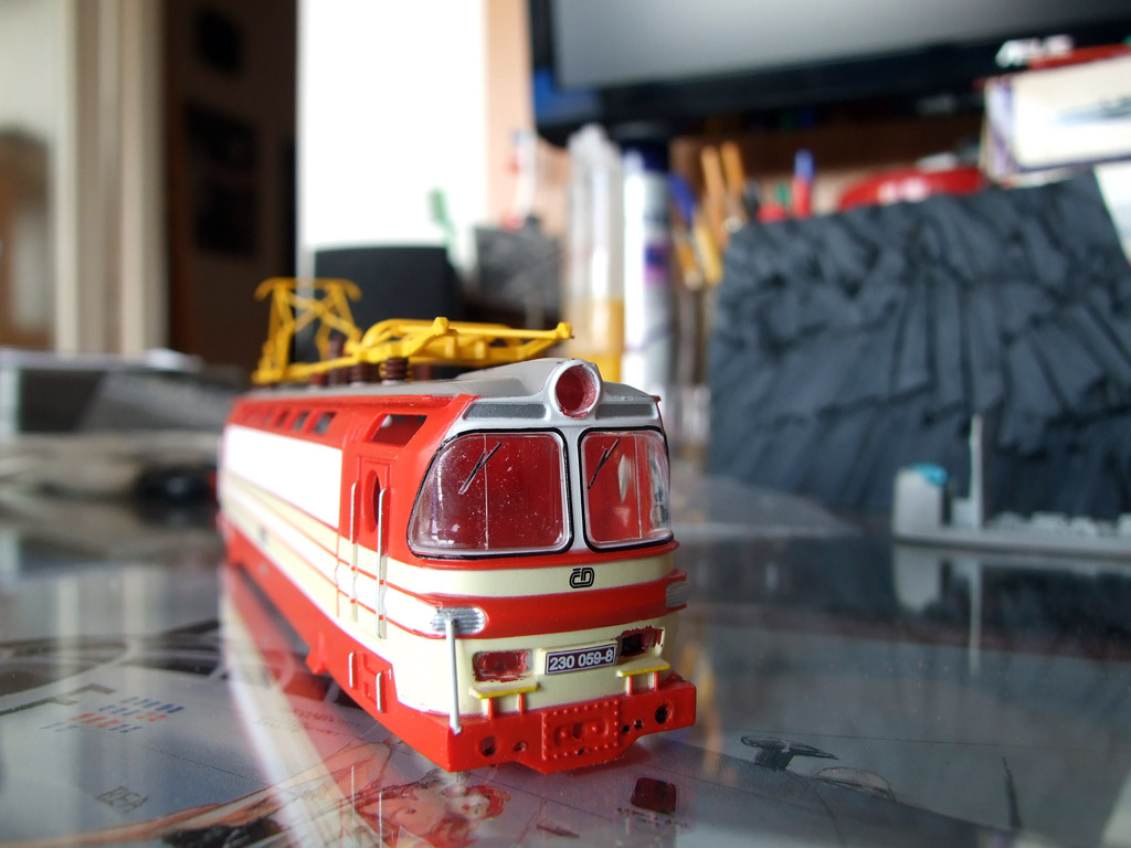

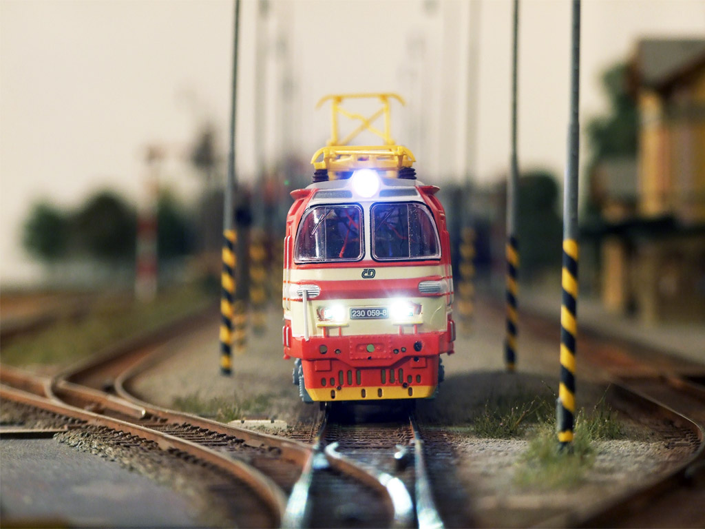

V květnu a červnu 2016 jsem stavěl Laminátku. Na Atlasu jsem koupil statický model Laminátky 230 059-8. Model je čínské výroby, ale i přesto není úplně špatný. S několika vylepšeními by šel použít jako pojízdný model. Aby model vypadal reálně a zároveň byl funkční, jsem provedl několik úprav. V každém případě je nutné vyměnit celý podvozek. Masky podvozků a imitace skříní s tyčemi pro přenos tažných sil se dají použít. Dobrá recenze na model čínské Laminátky je na těchto stránkách. Začal jsem pátrat po internetu, který tovární pojezd (nejlépe bez úprav) by se dal použít pro Laminátku. Nakonec na stránkách DiskuzeModely.biz jsem dostal vyčerpávající odpověď s několika variantami továrních pojezdů, které by se daly použít. Já jsem se rozhodl pro Roco 73375 Re 4/4 II SBB, nejlépe sedí všechny rozměry a model má paprsková kola. Laminátku i Re 4/4 II jsem rozebral a začal přemýšlet, jak vše skloubit dohromady. Nejdřív jsem u Re 4/4 II demontoval pojezd, který jsem kompletně odstrojil. Upravil jsem podvozky, na které jsem přidělal masky z Laminátky tak, aby vše bylo funkční, obrousil jsem střed rámu, aby se na něj daly přidělat imitace skříní s tyčemi pro přenos tažných sil a celý rám a podvozky včetně kol jsem nastříkal šedivou barvou Gunze Mr. Color 335, pak jsem celý pojezd zkompletoval a odzkoušel. Potom jsem začal upravovat karoserii, nejdříve jsem se pustil do zprovoznění světel. Světla jsem vyndal z karoserie a očistil ředidlem Gunze Mr. Color Leveling Thinner od stříbrné a červené barvy, kterými byla světla natřena. Je nutné použít nějaké neagresivní ředidlo, které nerozleptá umělou hmotu. Pak jsem upravil karoserii Laminátky a světla na pojezdu tak, aby bylo vše funkční, podrobný popis všech úprav je pod fotkami. Následovala úprava dálkového světla, světlo má průměr 4 mm, takže bylo nutné koupit diodu této velikosti. Tento rozměr diody není běžný, takže jsem ji sehnal v jediném internetovém obchodě Svět žárovek. Diodu bylo nutné také upravit a vyvrtat do karosérie otvor o průměru 4 mm, opět vše popisuju pod fotkami. Dále jsem se pustil do stanoviště strojvedoucího, přístrojová deska od Číňanů vypadá celkem slušně, takže jsem ji použil. Po různých zkouškách vytvoření stanoviště jsem nakonec dospěl k rozhodnutí, že udělám kompromis a použiju původní stanoviště z Re 4/4 II s úpravami, aby pasovalo do karoserie Laminátky. Poslední věc, kterou jsem ještě stihl, byly pantografy, které jsem použil z Roco BR 140. Pantografy nejsou úplně přesné, ale jsou natolik podobné, že se dají použít a hlavně přibližně sedí na izolátory na karosérii. Jak jsem již zmínil, všechny úpravy podrobně popisuju u fotek. Koncem června jsem koupil na Modelbazaru osvětlení patrové soupravy Bp 903 od Rivarossi. Osvětlení jsem namontoval do soupravy a když už jsem měl vozy rozebrané, vyvrtal jsem i otvory pro madla pomocí vrtací šablony pro osazení madel od pojezdy.eu. Pak jsem osvětlení odzkoušel a při té příležitosti jsem si zajezdil na kolejišti :). Krátké video a pár fotek z ježdění najdete na této stránce.
Malá ukázka fotek:
Vyvrtaný otvor pro dálkový reflektor. Otvor jsem vrtal postupně od malého vrtáku 1 mm až po 3 mm, kde jsem skončil. Zbytek otvoru jsem dopiloval kulatým jehlovým pilníkem na průměr 4 mm a pak jsem jen rukou lehce zakulatil vrtákem 4 mm.
Zkouška dálkového reflektoru (dioda svítí moc silně, bude třeba přiřadit ještě odpor).
Zkouška osvětlení patrové soupravy Bp 903 a při té příležitosti jsem si trochu zajezdil na kolejišti.
