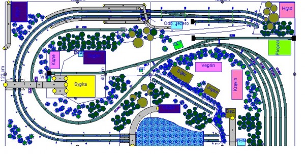

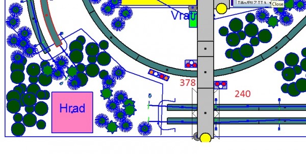

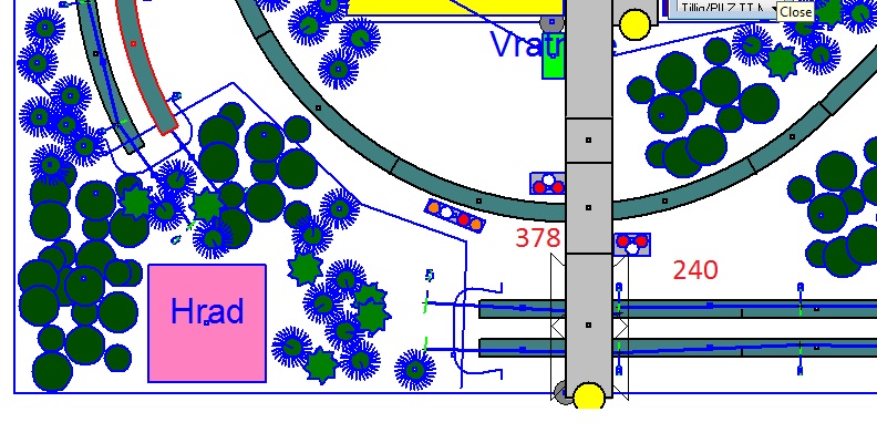

Příspěvekod Jiri Dvoracek » úte 02 úno, 2016 8:10 pm
milan ferdián píše:Osy kolejí na dvojkolejce jsou 43 mm,NEM102/B1- 36 mm = 79 mm v přímce.Otázkou je kde bude ten most.Pod hradem je široký pojem.Potom nastupuje tvoje varianta úpravy mostu.To znamená rozřezat v půlce,jak navrhuješ,dodat střední chybějící část a opětovně slepit.
Ahoj, omlouvam se, zapomel jsem prilozit vyrez z planku. :lol: Zde je :-)
Most by mel vest na dvoukolejkou, ktera je v primce. Pozdeji pozvolna prechazi v tunelu do oblouku 396/439. Na druhou stranu pak miri na kamenny vidadukt. Dvoukolejka je ve vysce 240 mm a silnice s mostem pak 378 mm. Patrne tedy budu muset nastavit vysku o nejaky betonovy pilir. :wink: Co se tyce toho projezdneho profilu, tam slo spise o to, abych se tam vesel s dvoukolejkou, trolejema a betonovyma zlabkama. :mrgreen:

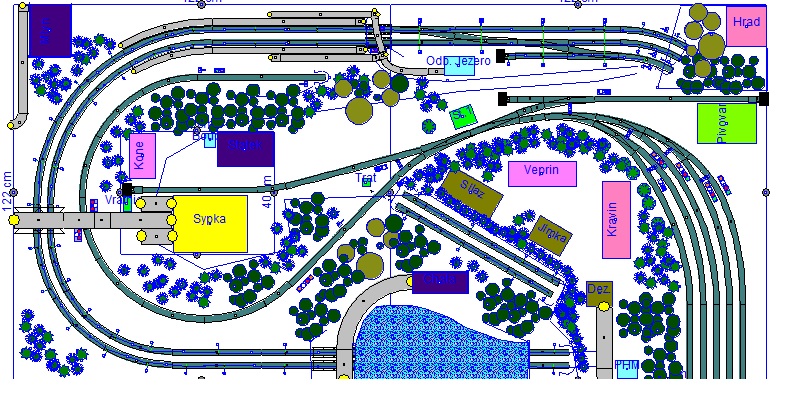

Příspěvekod Jiri Dvoracek » úte 16 úno, 2016 8:16 pm
workous píše:Jo to známe Jirko to tu slibují všichni :) (Slibuju, ze uz se v tom nebudu vrtat :lol: :oops: :mrgreen:)
Tak jsem si dovolil jeste jednu drobnou upravu :lol: Hrad jsem presunul ze sektoru B1 do sektrou A5. :mrgreen: Taky jsem zrusil tunel, abych si odkryl vetsi cast dvoukolejne trate a mohl se kochat pohledem na projizdejici soupravy. Most jsem presnul z horizontalni polohy v sektoru B2 na vertikalni polohu na pomezi sektoru A1 a B1. :lol: :mrgreen:
