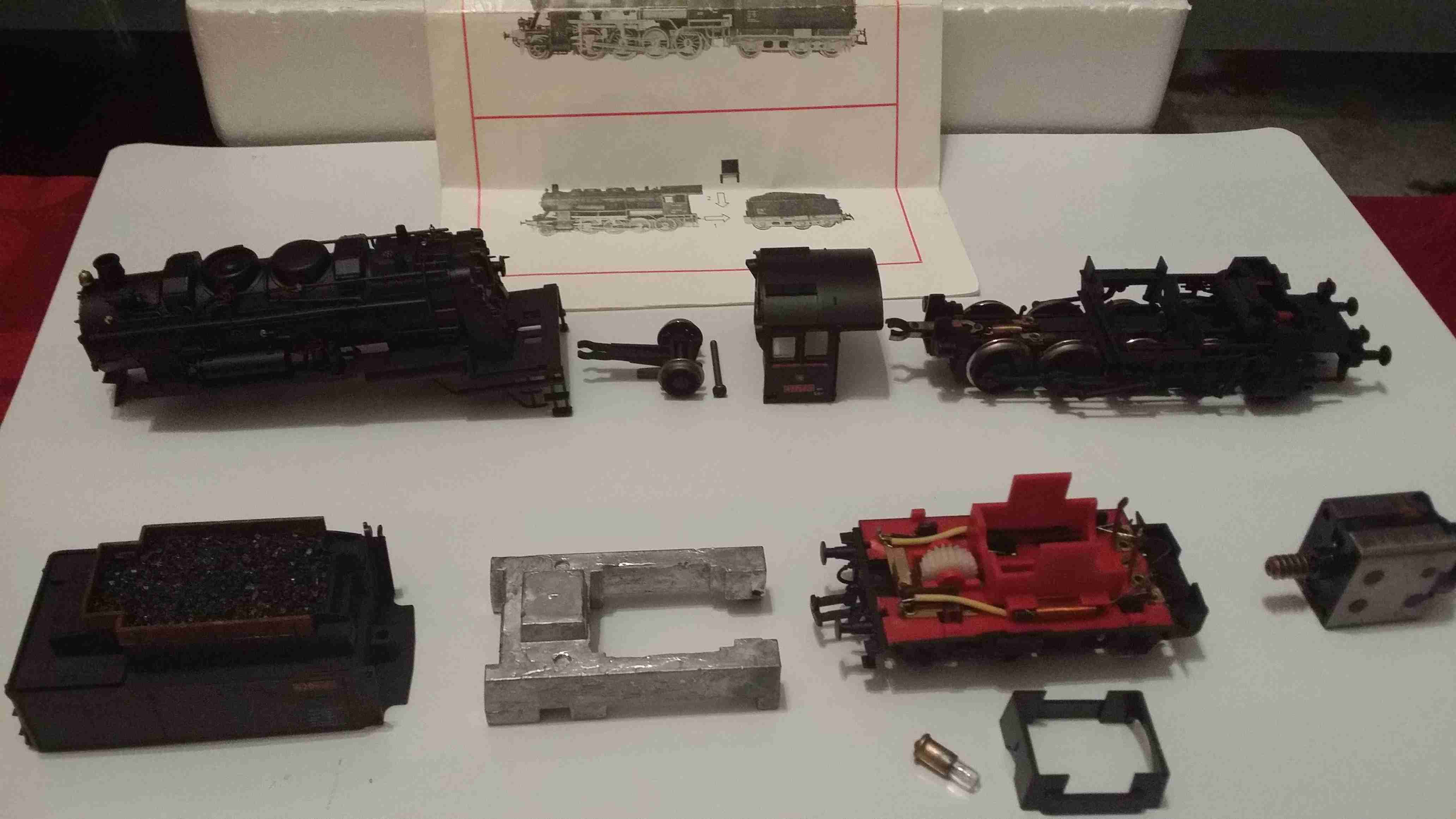

Tak mi to nedalo a "údajně povedenou přestavbu" jsem podrobil rozborce, abych přišel na to proč nejezdí když před prodejem jezdila v "digitále" naprosto plynule :D

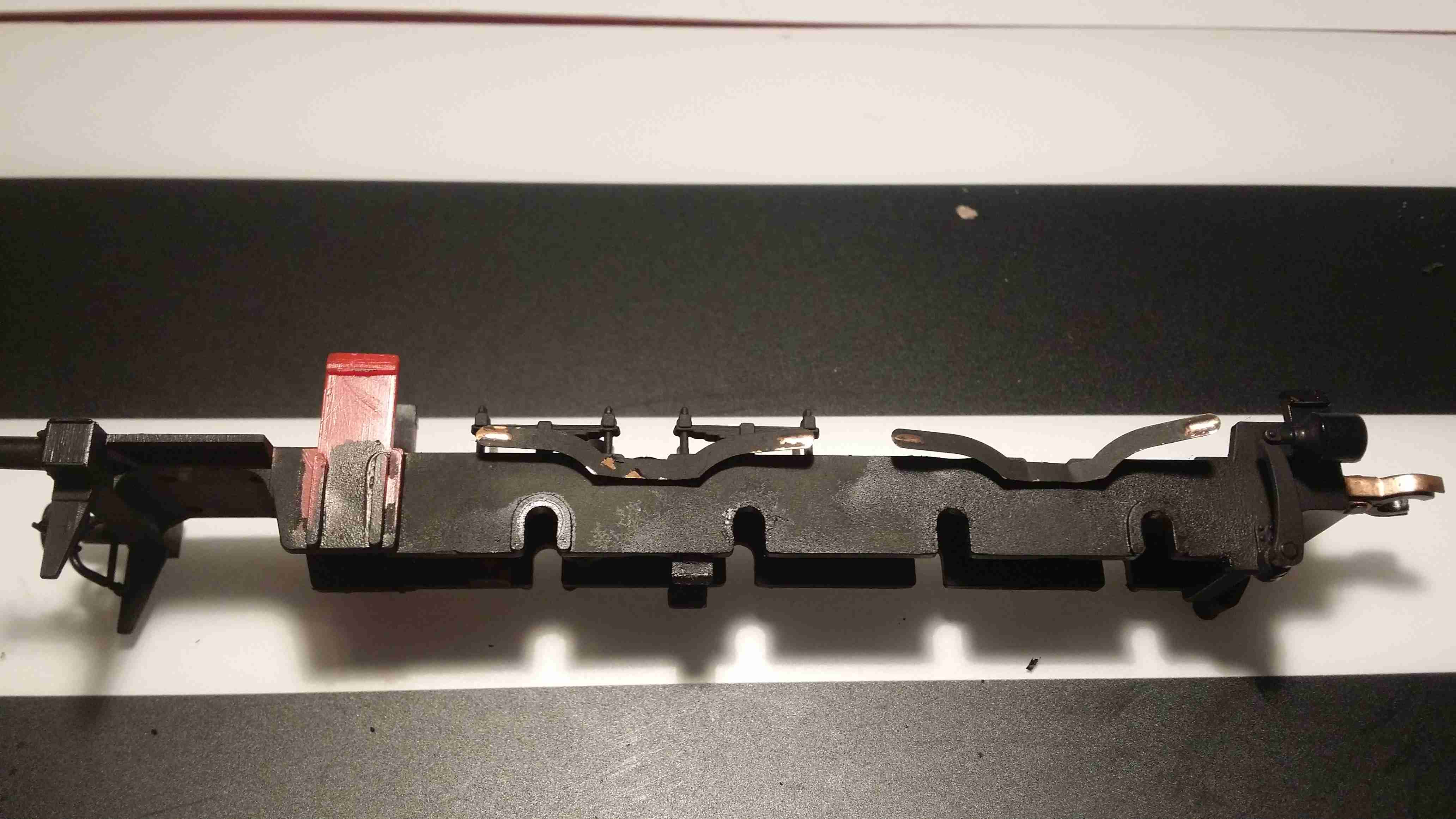

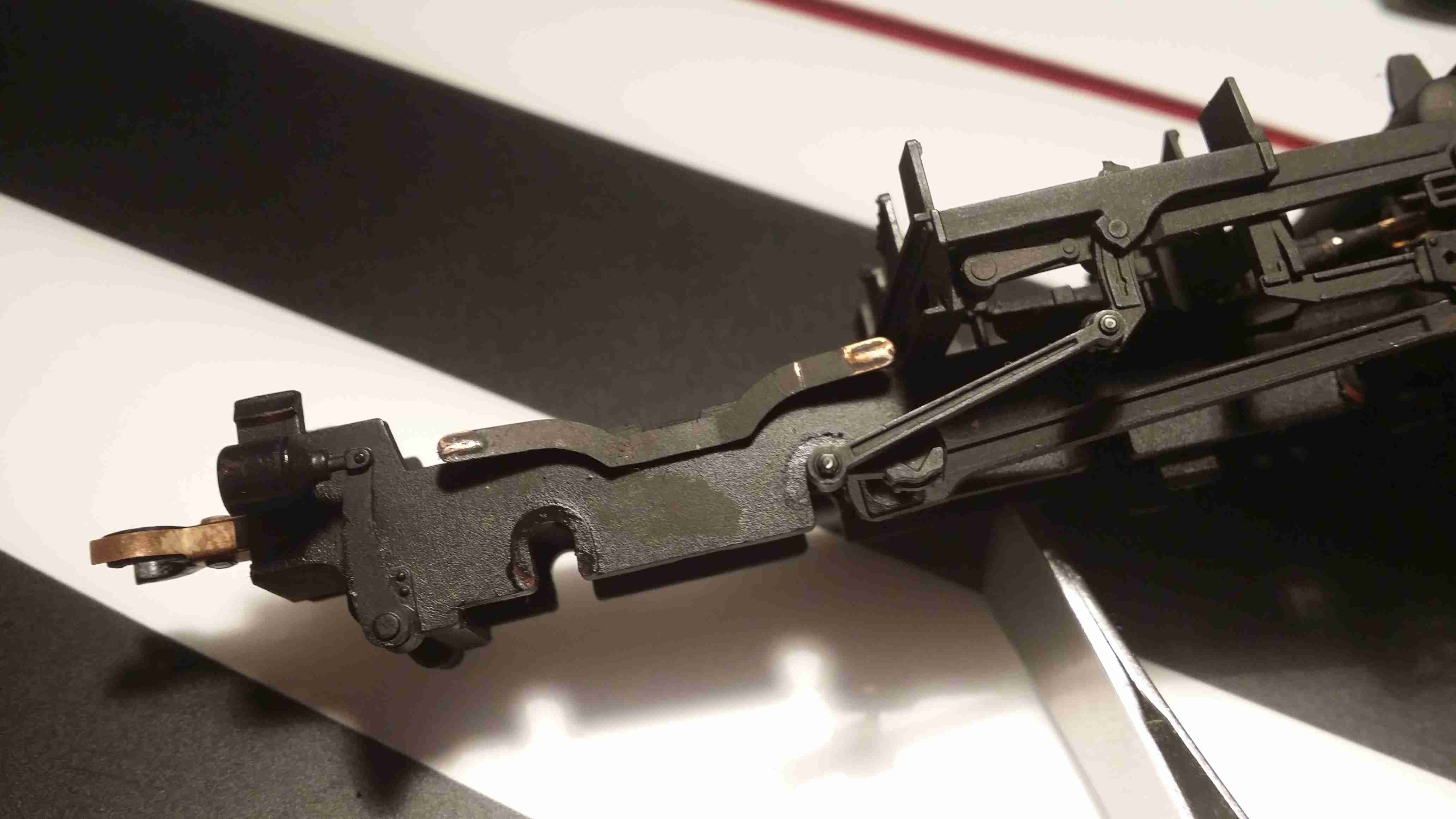

Příspěvekod workous » čtv 07 led, 2016 6:33 pm
To je to celkem jasné mistr přestaveb z Kadaně vše pěkně zadělal barvou a pak to má jezdit. Sběrače proudu jsou celkem dost měkké a poničené.Mám to rozhozený a zkusím vyrobit nové pokud to nevyjde bude to model pouze do vitríny :). Motor se by měl dát lehce nahradit novým - už jsem to měřil vejde se jako prD(oprava p.Polabský). Jen kola jsou takový divný má někdo tip kde sehnat? Předem děkuji

Tak první pokus ...znovu napružit původní kontakty a řadně vše vyleštit včetně okolků. Bohužel to nefungovalo lokomotiva stále poskakuje a jede nejede :D .Odtranil jsem původní sběrače a nalepil jsem na rám přičníky pro přiletování struny. Pak přišel na řadu motor před jeho výměnou jsem zkusil klasické vyčištění a namazání což motor potřeboval nyní je tichý a pravidelný chod. Lokomotiva krásně jede necuká - jen mám problém, že struny brzdí kola lokomotivy a ty se neotáčí jen sem tam :roll: .....zkusím menší přítlak strun nebo sbírat jen na jednom páru kol .....pokračování příště.
