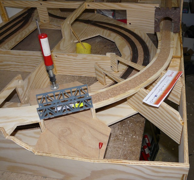

Tak a mám první problém... :roll: Nějak jsem zanedbal výškové členění a zjistil,že původní umístění mostu nemá převýšení ani pro propustek...
Odložil jsem tedy drátkování a bojuju s milimetry abych projel smyčkou a ještě pod mostem. Ještě mě zbývá možnost místo mostu propustek a cesta přes kopec ale tak nějak bych to asi zkusil takhle. Terén od tunelu pod most vychází sice mírně ale pořád z kopečka a pod mostem mám 3 cm což by v době kdy nejezdily kamiony mělo pro T111a PV3S stačit. Jo a ve smyčce je průjedzná výška dle normy. Vjezd do tunelu bude oproti plánu víc k mostu a v místě přelepky strážní domek.Co vy na to kolegové. :?:

Příspěvekod Myšpulín » úte 17 lis, 2015 3:58 pm
Tu překližkovou desku pod mostem můžeš dát klidně na šikmo, případně ji na dvou místech říznout rovnoběžně s tratí a pak ti zbude pod mostem více místa. Průjezdný profil je nahoře totiž užší a právě to využiješ. Tedy nad skrytou kolejí rovina s mírným sklonem k mostu, v místě hrany průjezdného průřezu prudší sklon k mostu, někde na úrovni šíře mostu opět vyrovnání do mírného spádu. Získáš tím cenné milimetry výšky. Při tvé šikovnosti by to pro tebe neměl být problém. Jinak parádní práce, jen tak dál.

Příspěvekod hopeter » úte 17 lis, 2015 5:12 pm
Díky za tip. Šikmo už tu desku mám. To rozčlenění na tři díly ještě udělám , bude to líp vypadat. H4 od temene kolejnice mám 46 mm a výšku od desky po spodek mostu 31 mm. Ještě něco nabude ( cca 2 mm ) cesta a zůstane tedy po přepočtu nějakých 3,4 metru skutečnosti. Je to všechno nadoraz ale vyšlo to... uf :)
