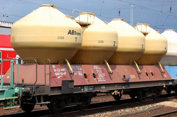

Na snímku vozu 83 54 930 7 123-6 vidíme provedení klasické, bez výztuh na rámu a rakvi.

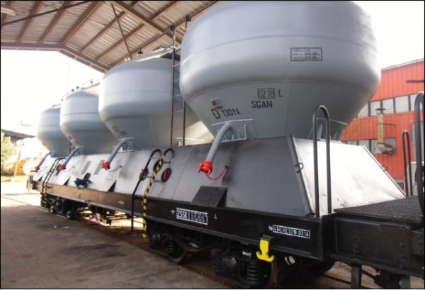

Na dalším snímku, bohužel vozu s neidentifikovatelným číslem, je vůz, kde vidíme šikmé výztuhy pod každou trubkou na plnění vzduchem při vyprazdńování (trubka s víčkem čouhající z každé cibule), tedy mezi rakví a rámem.

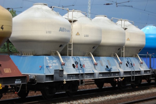

Na snímku vozu 83 54 930 7 999-9 vidíme nejen tyto výztuhy, ale současně i výztuhy na rámu vozu (podélníku), vždy opět pod každou cibulí.
Otázka tedy jednak zní, jsou tyto výztuhy skutečně výztuhami? A byly na vozech již z výroby, nebo byly doplněny při revizích v ŽOS Krnov dle zájmu majitele vozu? Pokud již z výroby byly, dalo by se určit, které série z kterých let výroby mají tedy jaké to konkrétní provedení? Navíc, provedení výztuh na šikmé rakvi (druhý a třetí vůz) je u obou vozů odlišné.
