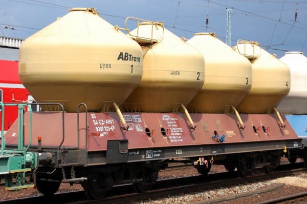

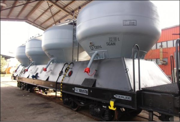

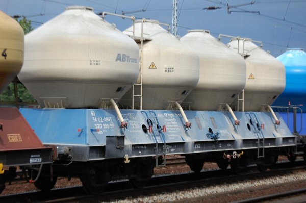

Prohlédneme-li si podrobněji různé vozy Uacs typu 451.1, zjistíme, že se liší provedení výztuh. Pro demonstraci jsem si dovolil využít několik fotografií, zde již publikovaných.
Na snímku vozu 83 54 930 7 123-6 vidíme provedení klasické, bez výztuh na rámu a rakvi.
Na dalším snímku, bohužel vozu s neidentifikovatelným číslem, je vůz, kde vidíme šikmé výztuhy pod každou trubkou na plnění vzduchem při vyprazdńování (trubka s víčkem čouhající z každé cibule), tedy mezi rakví a rámem.
Na snímku vozu 83 54 930 7 999-9 vidíme nejen tyto výztuhy, ale současně i výztuhy na rámu vozu (podélníku), vždy opět pod každou cibulí.
Otázka tedy jednak zní, jsou tyto výztuhy skutečně výztuhami? A byly na vozech již z výroby, nebo byly doplněny při revizích v ŽOS Krnov dle zájmu majitele vozu? Pokud již z výroby byly, dalo by se určit, které série z kterých let výroby mají tedy jaké to konkrétní provedení? Navíc, provedení výztuh na šikmé rakvi (druhý a třetí vůz) je u obou vozů odlišné.
Uvítám jakékoli podrobnosti či postřehy.

Příspěvekod mlha » ned 12 dub, 2015 1:18 pm
obr.2, nejsou to jenom krycí plechy proti odření barvy rakve při odpojování výpustné hadice? Výstuha tady podle mě nemá smysl

Příspěvekod Tempotaxi » ned 12 dub, 2015 1:55 pm
Krycí plechy (výztuhy).
Na fotce (Přečerpávání vápna, Bochov, ČTK 11.8.1980.) je krásně vidět opřená hadice o rám vozu. Při přečerpávání jistě hadice pracuje a naráží na hranu rámu a tím se prodírá, až tlakem praskne.
Hadice se bude chovat stejně, jako u fekálního vozu při vytahování žumpy. Podle mně to bude zlepšovatelský nápad.
Jsou to malé drobnosti, které se dají lehce naznačit na modelu.

Příspěvekod MirekTT » ned 12 dub, 2015 2:09 pm
Vovo na svých stránkách u jeho doplňkového leptu rakve uvádí, že se jedná o plechy, které zamezují převáženému nákladu hromadit se na hraně rámu pod výpustěmi, kde by mohly působit korozivně. Prakticky vzato hrana tam bude pořád, takže hadice se může prodřít s plechy i bez nich si myslím.

Příspěvekod Svratka » ned 12 dub, 2015 2:34 pm
Bavíme se tu ovšem o těch plechách na rakvi, patrně se tedy objasňuje jejich opodstatnění.
Stále však není známo, zda to byla rekonstrukce v ŽOS dle požadavku majitele, nebo u části vozů z výroby?
Ovšem podstatnější stále zůstává nezodpovězeno, a to výztuhy na rámu vozu, to snad nemá s ulpíváním materiálu či prodřením hadice nic společného...
Zajímavostí vozů Raj je systém jejich vyprazdňování, kde např.trubky žebříku jsou součástí tlakového rozvodného systému potrubí na stlačený vzduch. Znatelné dle masívních přírub nahoře.

Příspěvekod Tempotaxi » ned 12 dub, 2015 4:53 pm
Prohlídnul jsem si katalog vagonky Poprad, vydaný v roce 1982 a na náčrtku vozu žádné plechy nejsou kresleny. Přitom mají přidanou fotku, kde je rám“V“.
