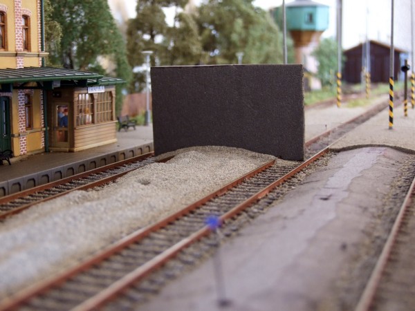

Na ta sypaná nástupiště máš celkem velkou spotřebu štěrku. Jaký štěrk používáš? Jak fixuješ výsledný tvar?

Ahoj sidlo, na nástupiště až tak velkou spotřebu štěrku nemám. Na obě nástupiště v pravé části + zasypání trsů trávy mezi třetí a pátou kolejí mi stačilo 1,5 pytlíku štěrku. Na nástupišti je vrstva štěrku cca od jednoho do dvou milimetrů. Mrkni na fotku, je tam vidět vrstva štěrku a příprava pod nástupiště z tvrdého polystyrenu.
Tvorba sypaného nástupiště
Používám štěrk od Poláka Znělec velikost N. Když zarovnám přípravkem štěrk do tvaru nástupiště, postříkám rozprašovačem jarovou vodou a pak zakapu disperzním lepidlem, po zatvrdnutí (nejdříve druhý den) ještě jednou nasypu štěrk a znovu vytvaruji nástupiště, tím se zahladí jemné nerovnosti, které vznikly zakapáváním disperzním lepidlem. Znovu postříkám jarovou vodou a ještě jednou zakapu disperzním lepidlem. Tentokrát se už nerovnosti nedělají, protože vrstva štěrku je malá. Nástupiště je hotovo :wink:.
