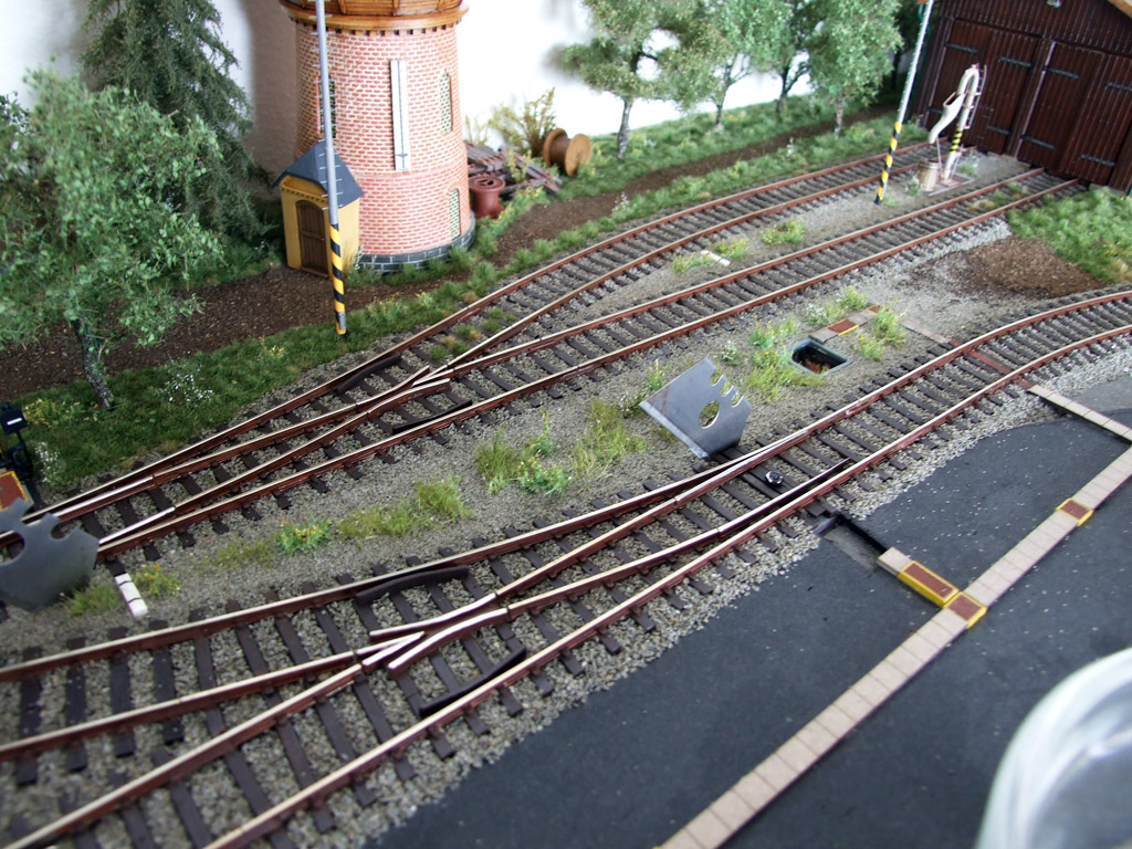

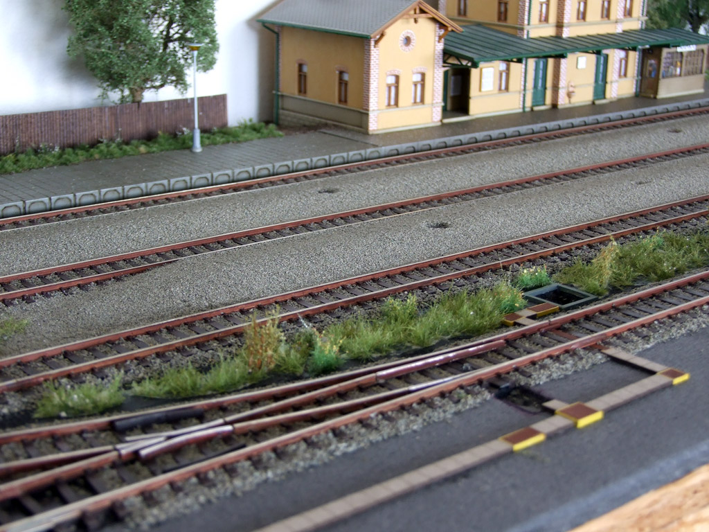

Aktualizace stavba kolejiště březen 2015 http://modelovy-svet-gene-simmonse.cz/brezen-2015/

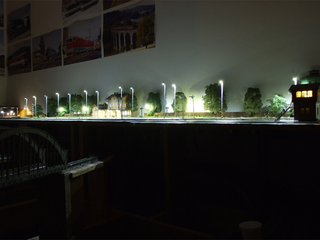

V březnu 2015 jsem dostavěl překládací jeřáb od Auhagenu (ještě musím dodělat žlutočerné pruhy na konstrukci jeřábu). Dále jsem pokračoval ve štěrkování kolejí na pravé straně vedlejšího nádraží. Potom jsem na levém zhlaví okolo budoucího vjezdového návěstidla zasadil trsy trávy, které jsem zaštěrkoval, a doplnil část hlíny, na kterou přijde ještě statická tráva, která se bude prolínat s trsy trávy okolo návěstidla. Následovalo vyvrtání děr pro drážní lampy na nástupišti a jeho zasypání. Mám na to vyrobený přípravek z tvrdého polystyrenu, kterým štěrk zarovnávám do tvaru nástupiště, pak vše zakapu disperzním lepidlem. Na pravou část nástupiště vedle nádražní budovy jsem nalepil parkové lampy a drážní rozhlas. Mezi třetí a pátou kolej jsem nalepil souvislý pás z trsů trávy, ty jsem následovně zaštěrkoval. Když bylo nástupiště suché, začal jsem na ně lepit drážní lampy a druhý den, když bylo lepidlo zaschlé, jsem je zapojil a vše zprovoznil. Pak následovala zkouška zapojení a při té příležitosti jsem si i zajezdil.

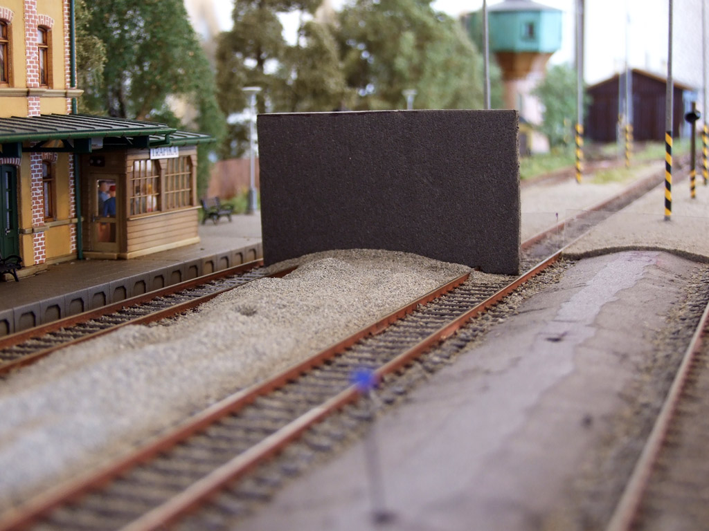

Styl tvé práce se mi moc líbí. Máš to parádní. To já jsem za prodloužený víkend stihl vyrobit pouze 6 servopřestavníků. Pokládka kolejí je u mě stále v nedohlednu.
Na ta sypaná nástupiště máš celkem velkou spotřebu štěrku. Jaký štěrk používáš? Jak fixuješ výsledný tvar?

sidlo píše:Styl tvé práce se mi moc líbí. Máš to parádní. To já jsem za prodloužený víkend stihl vyrobit pouze 6 servopřestavníků. Pokládka kolejí je u mě stále v nedohlednu.
Ahoj sidlo, na nástupiště až tak velkou spotřebu štěrku nemám. Na obě nástupiště v pravé části + zasypání trsů trávy mezi třetí a pátou kolejí mi stačilo 1,5 pytlíku štěrku. Na nástupišti je vrstva štěrku cca od jednoho do dvou milimetrů. Mrkni na fotku, je tam vidět vrstva štěrku a příprava pod nástupiště z tvrdého polystyrenu.
Tvorba sypaného nástupiště
Používám štěrk od Poláka Znělec velikost N. Když zarovnám přípravkem štěrk do tvaru nástupiště, postříkám rozprašovačem jarovou vodou a pak zakapu disperzním lepidlem, po zatvrdnutí (nejdříve druhý den) ještě jednou nasypu štěrk a znovu vytvaruji nástupiště, tím se zahladí jemné nerovnosti, které vznikly zakapáváním disperzním lepidlem. Znovu postříkám jarovou vodou a ještě jednou zakapu disperzním lepidlem. Tentokrát se už nerovnosti nedělají, protože vrstva štěrku je malá. Nástupiště je hotovo :wink:.
