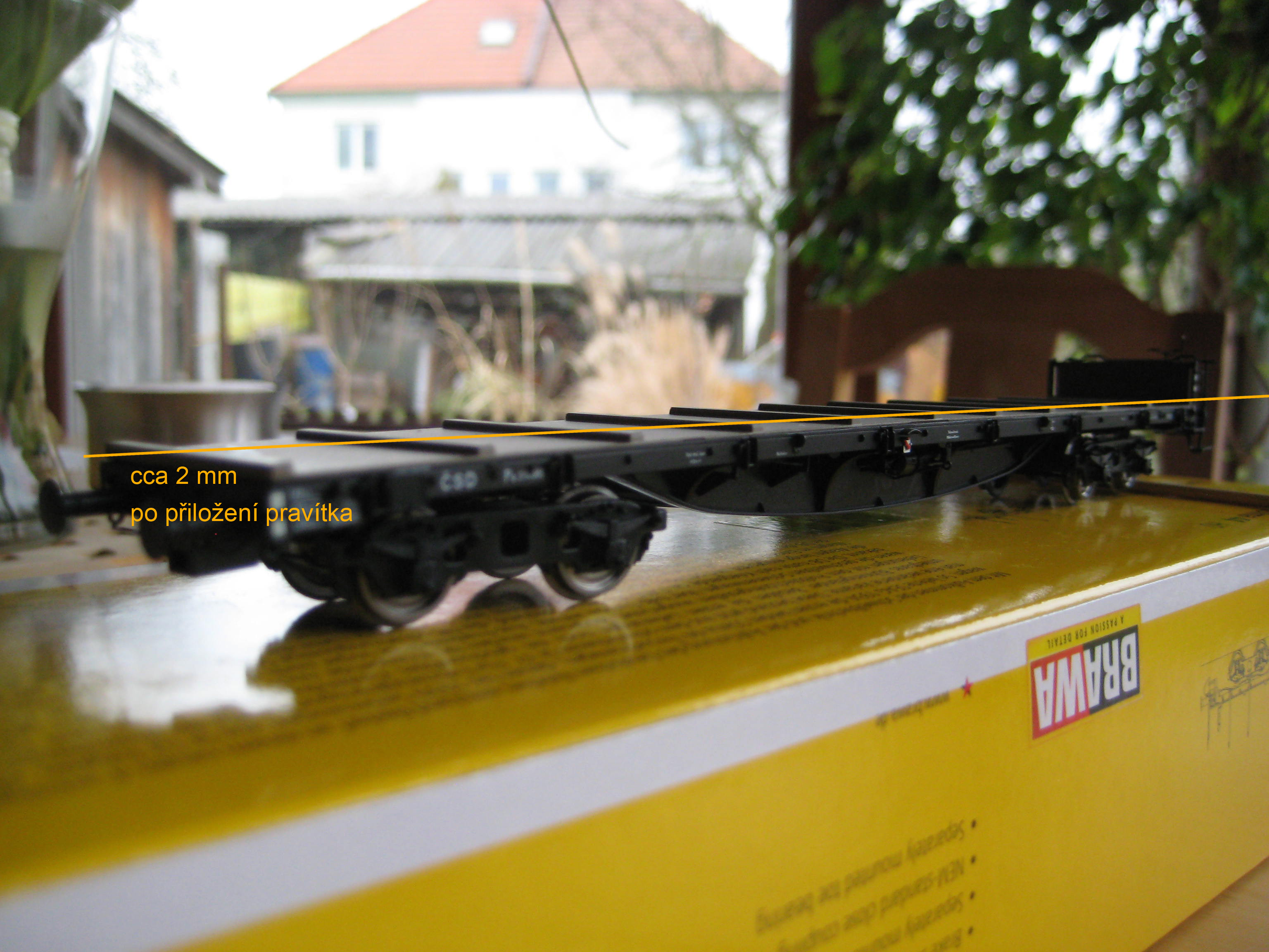

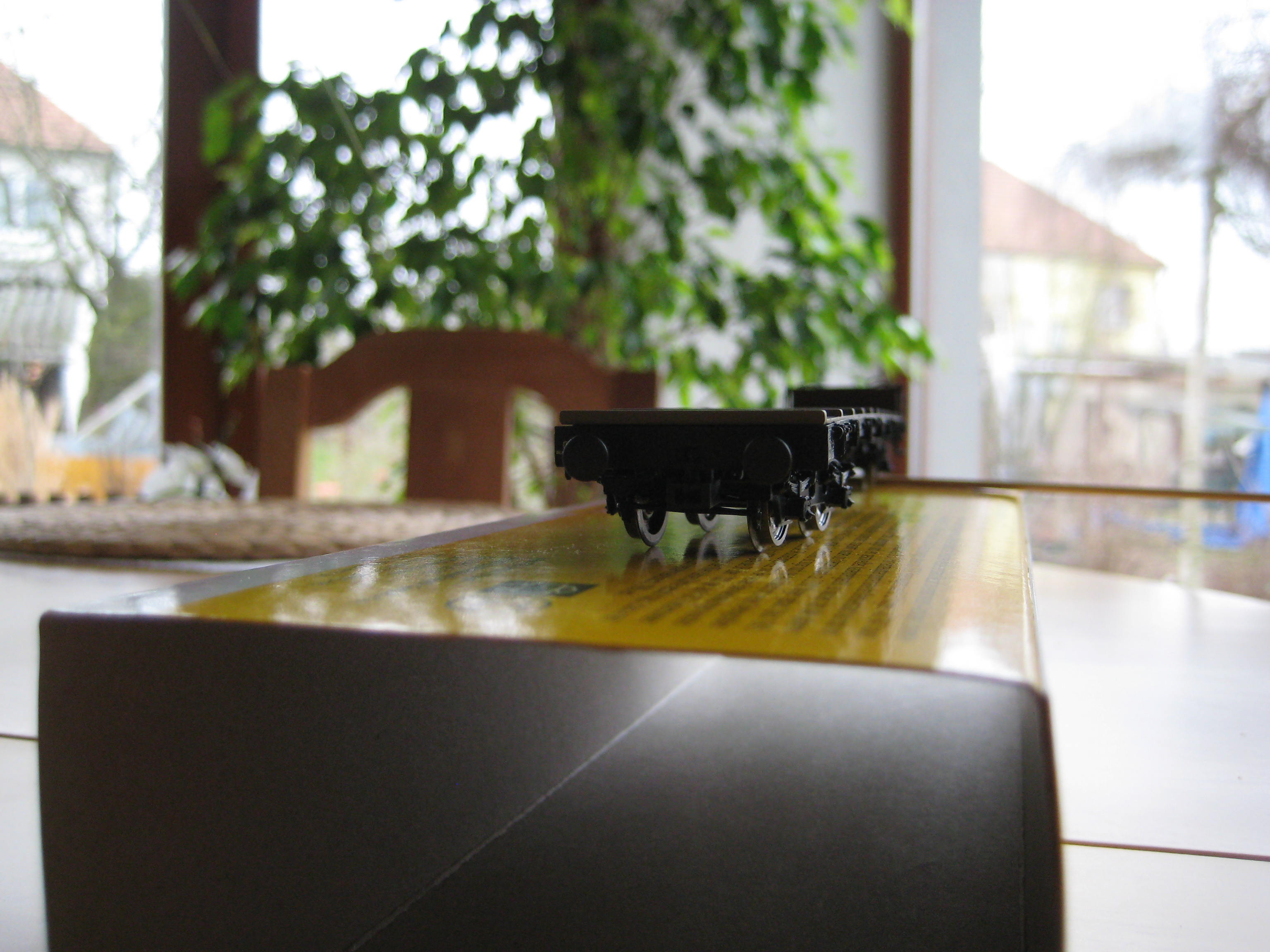

jde asi o 2 až 2,5 mm - něco přes milimetr na každé straně. Mě to vadí.

dá se řící kvalita kus od kusu, set od roca nepořádek v laku, talbot nesmyslné číslo, brawa plošinák slabě ohnutý - asi dřív vytáhly z formy

Plošiňák jsem vrátil, prohnutý byl i další na prodejně.

Já taky přidám jedno polínko do ohně. Koupil jsem si nedávno od Brawy ten nový služebák Čsd a na prodejně ho nekontroloval, říkal jsem si že Brawa je záruka kvality. Teprve až druhý den, když jsem měl čas jsem ho vybalil a první čeho sjem si hned všiml je že je zatlačený jedno dvoukolí. Výndal jsem ho a zjistil že je nenávratně poškozený, vytlačený jeho uložení (domečky). Po další prohlídce jsem přišel na to že taky na té stejné straně není zacvaknutá střecha, zkoušel jsem ji opatrně zatlačit, ale ani ťuk, asi lepená. Protože krabička byla origo zalepená tak zcela určitě je původ z montáže, kdy na střechu soudruh tlačil a tím to dvoukolí zarazil do podlahy. Další den jsem vůz na prodejně vyměnil napoprvé za bezvadný. Asi hloupá náhoda, ale říkám si kde je asi ta výstupní kontrola, tohle bylo na první pohled patrný, ty dvě vady.

Tak ani já jsem si nevybral, 2 kusy, co měli na prodejně, byly prohnuté, jeden doslova jako luk. Tak jsem zatím ušetřil, co se dá dělat, škoda jinak hezkého modelu. Prohnutí nebylo rovnoměrné, větší na koncích, u obou.

Narovnanie Brava Pa ČSD podla drehscheibe:
Nun zum erfolgreichen Richten. Das geht Ratzfatz! Drehgestelle vorsichtig abhebeln, 4 Schrauben lösen und die gegossene Ladefläche händisch vorsichtig gegen die Biegung spannen. Kontrolle mit dem Stahllineal und wieder zusammenbauen. Der Kunststofflangträger passt sich der jetzt geraden Ladefläche an. Das hat keine 5 Minuten gedauert.
Podvozky opatrne vypáčiť.
Uvolniť 4 skrutky.
Odliatok naklad. podlahy napružiť proti ohybu prehnutia.
Pomocou ocelového pravítka skontrolovať.
Zmontovať naspať.
Plastové pozdĺžniky sa prisposobia narovnanej podlahe.
Doba opravy 5 min.
