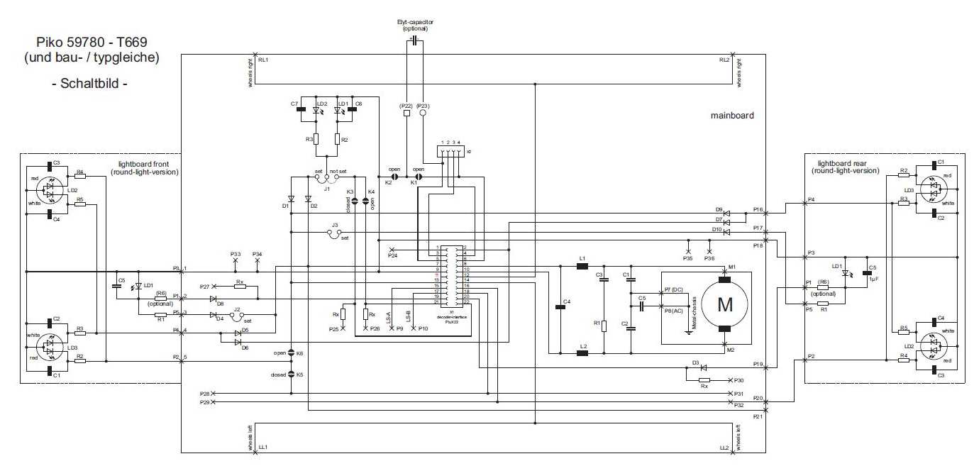

Sandy také jsem pořídil a Čmeláka řešil jsi vypínatelnost reflektoru?zatím nemám dekodér takže jsem to zkoušel jen v analogu,ale jak jsem se díval vpředu jsou volitelné jumpery zatím jsem neměl čas zjistit na co jsou v návodu se odkazují na Piko stránky. Chtěl bych si to zapojit jako to mám u Hurvínka extra vypínatelné a ovládané ve směru jízdy.

Abys mohl nezávisle zapínat reflektor (a třeba i koncová světla), tak si , jako pologramotný elektronik-samouk, myslím, že musí být splněny následující podmínky:
1./DPS musí být navržena tak, aby to bylo možné:
(třeba podle http://www.zababov.cz/wiki/index.php/DCC_zapojen%C3%AD_lokomotiv, obrázek "Zapojení rozšířené o zapínání koncových světel")
2./Dekoder musí mít dostatečný počet funkčních výstupů ( to spňuje třeba LENZ Silver +)
Mám sice dva Čmeláky PIKO, ale zatím jsem s nimi moc neexperimentoval. Ale domnívám se, že reflektor samostatně ovládat nelze ( a to ani s Plux22). Ale třeba se mýlím.
Pokud jde o konektory podle NEM 651, NEM 652 a Plux12, Plux16 a Plux22, tak problém je v tom, že dva prvně zmiňované mají rozteč pinů 2,54 mm a ty další 1,27 mm. Takže klasický osmipin je třeba na ty Pluxy zredukovat (viz výše).
Je ale taky možné, že jako elektronik-samouk blábolím nesmysly....... :roll:

Příspěvekod workous » pon 01 pro, 2014 10:52 pm
Jo píšeš to přesně jak to má být, ale to znamená sáhnout do loko - pak přijdu o záruku což asi risknu pokud to nepůjde s těmi jumper protože na něco tam jsou :) jdu se podívat na stánky PIKO.Pak to budou dva tranzistory a je to.
Toto tam píšou :) no Google ...
Boční SPZ světla jsou zapnuty tovární rovnoběžně s přední světla.
Změnou polohy J1, tyto digitální vysílání zvlášť (tovární zavřeno pájecí most na K3 s AUX7 -Pin22- připojen).
Tím, otevírání a zavírání K3 K4 to alternativa k AUX6 (Pin21) lze připojit.
Odstraněním propojky J2 zakáže horní přední světlo vpřed, jumper J3 odpovídající zadní.
O AUX3 výstup (pin 2), se může obrátit na posunování. V tomto případě, všechny 4 nižší bílé světlo lampy (2x 2x přední a zadní).
a ještě toto:
Modernizací odporů R6 na lehké desky, dálkové světlo
(horní dvě světla vzadu / vpředu) musí být realizován.
V roce byly použity uvedeném příkladě je 2k7 odpory, "normální" osvětlení šedě.
Přepínatelné tohoto vysokého paprsek na AUX 4 (pin19 / vpředu) a AUX 5 (Pin20 / vzadu).
a ještě schéma a je to jasné
Příspěvky: 2147

Zeptal bych Fuldy na co se tam přidává ten kondenzátor.....
