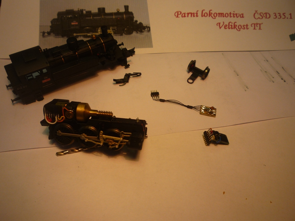

Radku,
Motor je u ČSD 312.8 i 335.1 stejný - Mashima 5-pól. Jen na osce je jiný setrvačník se šnekem. http://pojezdy.eu/eshop/motory-mashima/ ... -16kd.html Nejsem si teď jist zda je to typ 16 nebo 20. Myslím, že ta 16 co je v odkaze.
Hanku,
spřáhla - mám vyzkoušenu šachtu PEHO 601 - dej ji pod čelník. Vyzkoušeno na 335.1 , 534.1 , 364 a dalších kovových párách z produkce JATT a JAGO.
EDIT: http://www.vlacky.com/foto_modely/praxe ... m358cz.pdf . Budeš si muset upravit mašinku, ale jde to.
Jo a sbírání proudu - v praxi je na tom 335.1 lépe než 312.8, i kvůli váze.
Fotky z digitalizace:

A ještě jedna:
P.S. Omluvte sníženou kvalitu fotek, ale to je ze soukromého archivu jen jako pro moji orientaci. Když se někdy k tomu vrátím a někomu ji digitalizuji. Lidská paměť je ošemetná a ne vše si pamatuje.

Jediná pára, která měla z výroby digi rozhraní NEM 651 byla 377.0519 - tam je umístěno v tendru.
