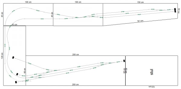

Příspěvekod Jeňa Sova » pon 16 čer, 2014 3:30 pm
Ještě teda jeden pokus. V úvraťové jsou delší, v koncové kratší koleje. Když to vezmu od horní koleje v úvraťové stanici (Klobouky) 130cm, 120 cm, 150 cm a v koncové (Uhřice) 90 cm (bez výhybky na vlečku), 110 cm a 110 cm (bez výhybky na vlečku). Stoupání je téměř 3 cm/m. Úvrať ve výšce +75, koncová +150 mm. Ale zas ta trať... :roll:

Příspěvekod Barbucha » pon 16 čer, 2014 4:29 pm
Zrušit stůl, bude trať. Ale neee. To chce na to chvíli nemyslet, dát tomu měsíc a ono to uzraje. Je teprve červen… Já dělal návrh 6 měsíců a stejně to v detailech dělám jinak, a to mám celkem prostorovou představivost, protože projektuju.
Barbucha
Příspěvky: 2311
Re: TT "kolejiště do dílny" - 240 x 160 cm
Příspěvekod Myšpulín » pon 16 čer, 2014 5:12 pm
Tak prohoď stůl a sousední díl.
Příspěvekod Myšpulín » úte 17 čer, 2014 1:56 pm
Pokud ti stačí na stůl hloubka cca 45 cm, na trať ti zbývá 15 cm a to myslím stačí. Spíš bude problém těch 60 cm na židli.
Příspěvekod Barbucha » úte 17 čer, 2014 5:42 pm
Myšpulín měl na mysli, že by byl užší stůl a za ním by procházela trať. Tím by se prodloužila volná trať a stanice by se posunula na místo plánovaného stolu na výkrese doprava.

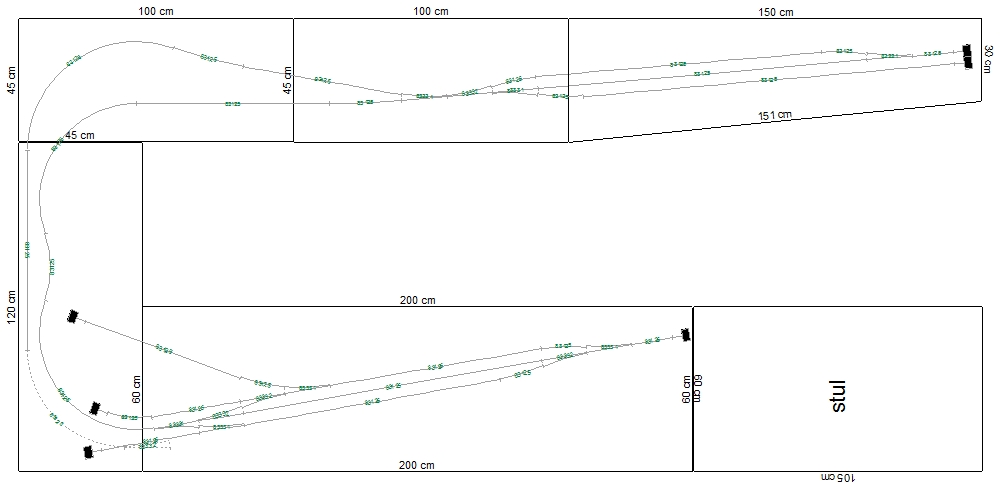

Příspěvekod Jeňa Sova » ned 26 říj, 2014 4:15 pm

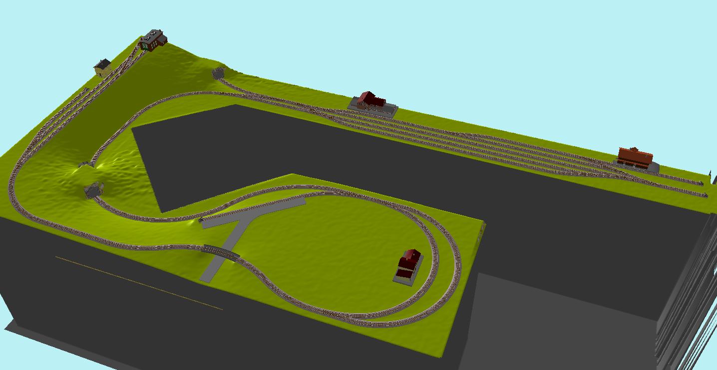

Celkový náhled
Nevzdávám to a stále něco málo vymýšlím. Zde je prvotní návrh místní tratě vedoucí kolem zdí dílny. Výhybky EW2 a EW3. Minimální poloměr ve viditelné části je 343 mm, ve skryté 310 mm. Z SN se smyčkou, kde se délka pěti kolejí pohybuje od 1 do 1,3 metru, vyjíždíme z tunelu do úvraťové stanice. Sem jezdí vlaky Os s klasickými soupravami, občas R, který může po zkrácení pokračovat úvratí a dále Mn obsluhující celou lokálku a jeden pár Vn/Pn jedoucí úvratí dále. Nejdelší kolej má 150 cm, což je dostačující pro zlikvidování efektu "námezníkového" rychlíku. V zadní části stanice máme zázemí pro nakládku dřeva do vozů Eas a dalších komodit (skladiště). Z této stanice se úvratí dostaneme do obloukové staničky s odbočkou na krátkou vlečku do nákladiště blízkého lomu/dolu, ze kterého sem vede silnička pod mostem. Z lomu provádí obsluhu Tatry, vozy nakládáme mechanizačními prostředky. Největší délka vlaku je 110 cm. Vlečka se obsluhuje vlaky Vn/Pn o osmi vozech (Falls), které se ve stanici dělí a je nutno je přistavit na dvakrát. Dále pokračujeme opět stoupáním (3cm/m) do koncové staničky. Na tomto druhém úseku již není takové stoupání nutné, nicméně v plánku je zakresleno. V koncové staničce můžeme opět nakládat různé komodity na kusé koleji. Běžná délka vlaku je do 75 cm, maximální délka vlaku je 90 cm bez lokomotivy - je zde ovšem nutný posun za námezník. Na konci máme malou remízu pro přenocování MV 810.
Pokud k tomu máte někdo připomínku, rád ji přijmu. Nicméně určitě si počkám na další díl knihy od Milana Ferdiána pro případnou inspiraci. Mám zde sice dost prostoru, ale musím se sem nacpat se vším všudy, co se modelaření týká.
