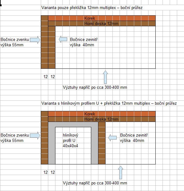

Nahradit bočnici, nebo spíš nechat výšku 40mm x 12mm tlouštku a vyztužit hliníkovým L nebo U profilem ?
Nějak takhle? Přijde mi to nějaké předimenzované, bude problém s uchycením U profilu ( šroubky, lepidlo )
I kdybych bočnice udělal pouze z překližky a vnitřní by byla 30mm vysoká, venkovní 45mm, bude to málo? Na plánku mám rozměry o 10mm větší.
Nohy kolejiště by měly být v rozestupech cca 61cm, jde především o prohnutí při manipulaci.

Příspěvekod Janek.KP » pon 17 bře, 2014 5:16 pm
Milane promiň, která varianta by šla? :)
1) překližka 12mm, venkovní bočnice 55, vnitřní 40
2) překližka 12mm, venkovní bočnice 45, vnitřní 30
3) překližka 12mm, venkovní bočnice 55, vnitřní 40 a mezi nimi hliníkový profil U 40x40x4
A nemyslel jsem Lobeč, o tom vím, že se vydal do světa někdy v listopadu minulého roku, ale kolejiště Kamensko 1:160 ;)

Příspěvekod milan ferdián » pon 17 bře, 2014 5:23 pm
Janek.KP píše:Milane promiň, která varianta by šla? :)
Varianta 3,ale dle tvého nákresu.Spodní obrázek.Hliníkový profil bohatě postačí 40x20x4 postaven na výšku :wink: .
