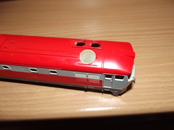

Příspěvekod mlha » úte 09 dub, 2013 9:45 am
Nové mřížky na barči Roco
