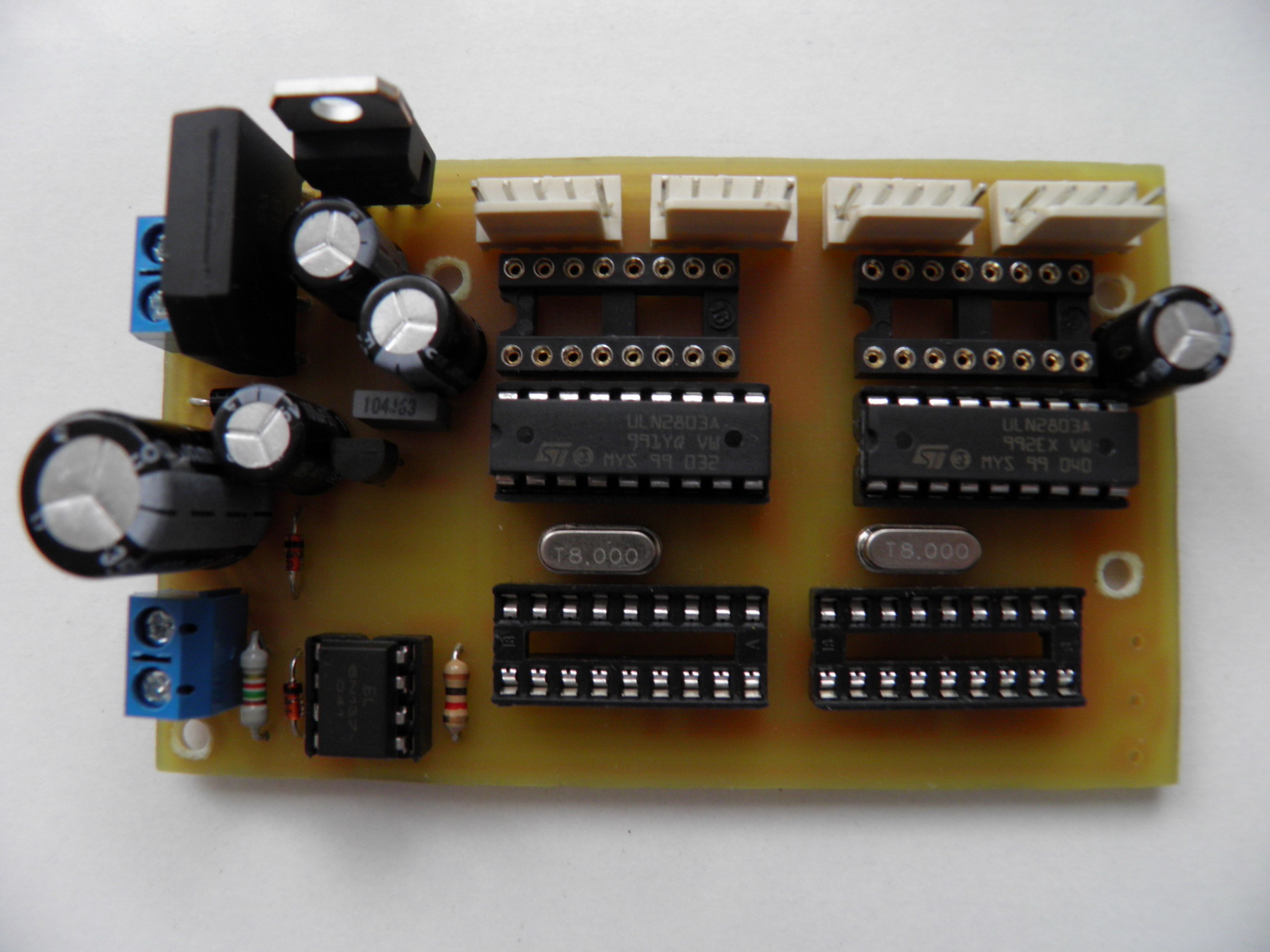

Příspěvekod kraljiri » čtv 19 zář, 2013 2:18 pm
Univezální dekoder dle DCCKOLEJE
Dovolím si přispět svojí variantou podle DCCKOLEJE, kde na dekodéru jde nastavit libovolná konfigurace světel a rychlost blikání a tím i varianty světel. Umožňuje připojit osm světel a zabere max 4 adresy. což je osm povelů. Takže dekodér za cca 400 může obsloužit 16 LEDek, jsou na něm 2x PIC. To je 8xdvousvětelné návěstidlo, nebo 4xtři světla+třeba přejezd, nebo výhybku, nebo 2x5znak+1x předvězd, nebo 4x3znak+1xpředvezd a tak by se dalo pokračovat. Pro jistotu, dokáže jeden dekodér obsloužit osm dvouznakých návěstidel, více znakých úměrně méně.
A teď to hlavní, změna v nastavení se provádí až na hotovém pomocí MM. Kde si do tabulky označím skupinu světel jenoho návěstidla, čili 2, nebo 3,nebo 4, nebo 5 světel, limit je osm, a pak která led má svítit samostatně, které spolu. Vypadá to složitě, ale pokud mi napíšete co to má umět umím vám PIC naprogramovat a nastavit dle vaší libosti. Samozřejmně jde také použít pro zapínání osvětlení, prostě čehokoliv. Tato varianta se mi osvědčila jako nejlevnější a naprosto univerzální pro jakékoliv svícení. Je převzata ze zahraničí a zatím jsem nic univezálnějšího neviděl. Precizní patice slouží pro zasunutí správného odporu pro LED, mimo to jde nastavit svítivost LED pomocí MM programově. Na obrázku nejsou osazany PIC16F628.
Jirka
Jiří Král, www.dccdoma.cz
kraljiri
Příspěvky: 26
Registrován: čtv 23 pro, 2010 7:16 pm
