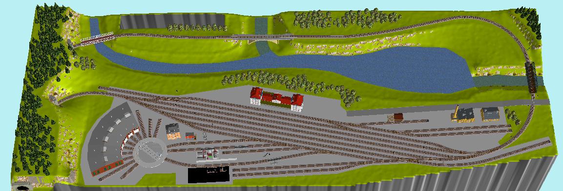

Zase jeden pokus...
Janek mi psal, že vpravo od kolejiště je ještě asi 2,5 metru špatně přístupného prostoru. Prodloužil jsem tedy kolejiště o 45 cm z 3,55 m na 4 metry. Aby v případě potřeby nebylo nutné nad kolejištěm levitovat, jsou v místě přehrady a řeky navrženy dva "montážní" otvory z odnímatelných kusů krajiny (cca 80x40 cm) pro přístup k trati a krajině vzadu.
Stanice má 4 dopravní koleje o užitečných délkách 170-190-190-150 cm (od budovy 3+3a-1-2-4, počítáno od návěstidla k návěstidlu, čili je tam ještě pár cm rezerva k námezníku :) ). K tomu manipulační koleje 5 (~90 cm) a 6 (~120 cm) a dvoukolejná vlečka připojená výhybkou k odbočení 7. koleje (manipulační se skladištěm).
Výtopna má vlastní strojovou kolej, k níž je připojená provozní infrastruktura - zbrojení uhlím a naftou s oddělenými provozními prostory (skládka uhlí a naftové nádrže) a vjezdovými kolejemi k točně, popelová/odkalovací jáma s vodním jeřábem, výjezdová kolej s pískovací věží a výdejnou olejů. Rotunda má 6 krytých stání, doplněné kolejí s myčkou na jedné a kolejí s hříží pro výměnu dvojkolí na druhé straně (vyvazovací opravy).
Širá trať vychází z odstavného nádraží vlevo dole, prochází tunelem s kolejovým rozpletem a spodní větev prochází přes stanici. Na pravém zhlaví jsou použity stavebnice EW3 ohnuté na poloměr R984/R450. Poté trať dvěma půloblouky o poloměru R450 obchází vodní nádrž, přičemž řeku překonává prvním mostem. Přes boční přítok do přehrady vede po obloukovém železobetonovém mostě a samotnou řeku křižuje před vjezdem do tunelu podruhé, tentokrát po ocelovém mostě. Po levé straně se tunelem vrací opět do odstavného nádraží.
Samotné odstavné nádraží je navrženo buď jako smyčkové s obratem souprav a 6 průjezdnými kolejemi (smyčka R353) nebo jako hlavové s 8 odstavnými a jednou strojovou kolejí. Ve druhém případě je pro objíždění souprav navržena na konci kusých kolejí přesuvna. Strojová kolej pak umožňuje návrat lokomotivy na libovolnou odstavnou kolej.
Od původního návrhu se plán v několika věcech liší (chybí např. odbočení vlečky ze širé tratě). Zkoušel jsem to tam poskládat, ale nějak se mi to nedařilo. Třeba přijde někdo jiný s návrhem, jak to udělat líp - budu povděčen za případné připomínky.
půdorys - varianta se smyčkou
půdorys - varianta s přesuvnou
3D pohled (bez odstavného nádraží)

Příspěvekod milan ferdián » pát 12 říj, 2012 2:58 pm
Tak to je slušný :wink:

Příspěvekod Jeff Hopper » pát 12 říj, 2012 4:14 pm
A pak, že to nejde - moc pěkné. Co se týče té odbočky navrhl bych ji u vjezdového návěstidla a poté ji vystoupal, nebo nechal klesnout(při klesání nejprve za kulisu pod hlavní trať, při stoupání by jí mohla nadjed?? a zmizet v tunelu v tom hřebenu v levo) a uděl bych jí malý skryťák pod nebo nad velkým skryťákem. Mohlo by to být jako u nás - Křinec - odbočka Obora akorát bez mezioddílu.

Příspěvekod jirkan » pát 12 říj, 2012 6:00 pm
Jen mám dojem, že pokud je skryťák v té průjezdné variantě míněn jako smyčka. tak že to nefunguje pro tu vnější trať.
jirkan
Příspěvky: 1076
Re: TT 3,5x1,5m - mezilehlá
Příspěvekod lajblt » pát 12 říj, 2012 6:10 pm
Neboj, smyčka je pro obě tratě. Ze kterékoli z nich je možný vjezd na libovolnou kolej smyčky (obrázek je pro úsporu místa otočen o 90 stupňů vlevo).

Příspěvekod milan ferdián » pát 12 říj, 2012 7:19 pm
Stačí takto.
Příspěvekod lajblt » pát 12 říj, 2012 7:40 pm
2 Milan Ferdián: Ta zdánlivá nadbytečnost je tam kvůli rozšíření možnosti současných vjezdů/odjezdů na různé tratě.
V mém návrhu je možné současně obsloužit vjezdy/odjezdy takto (koleje počítám zleva na původním plánu):
- z/do "Mezilehlá" (koleje 3-6 + obratová smyčka) a zároveň z/na "Přehrada" (koleje 1-2)
nebo
- z/do "Mezilehlá" (kolej 6 + obratová smyčka) a zároveň z/na "Přehrada" (koleje 1-5)
Když vynechám spojku, jsou souběžné vjezdy/odjezdy jasně dány - z/do "Mezilehlá" jen 6+smyčka a k tomu z/do "Přehrada" jen na 1-5.
lajblt
Příspěvky: 877

Příspěvekod Janek.KP » sob 13 říj, 2012 3:55 pm
Pánové, DÍKY.
Ve své neznalosti jsem původně chtěl "osobní auto" a Tomáš mi nabídnul "menší nákladák" :) Je to moc pěkné nádraží a rozhodně mi plánek sundal klapky z očí. Musím to zmenšit na nějakou rozumnější míru, tím nemyslím délku staničních kolejí, ta mi přijde super. Ale chápu, geometrii kolejiva neobelstím.
Původní předlohou mi byla stanice Kořenov - můžete mi namitnout, že Kořenov ( Polubný ) je specifická stanice, což uznávám - http://www.zubacka.cz/o_trati/20050315_popis_trati/index.htm Pravověrný modelář by se na tomhle tématu nepochybně vyřádil, ale já jsem zvolil pohodlnější cestu ve formě hlavní trati, která vede v oblouku přes celé kolejiště s odbočkou na lokální trať do mezilehlé stanice. No, byl Kořenov vůbec mezilehlá? ;)
Já něco zkusím, v pondělí to tady máte nascanované... ;)
Hezký víkend.
