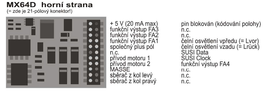

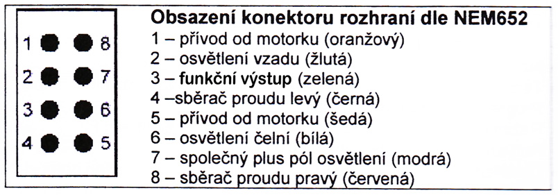

z toho si nic nedělej, mně taky patra od Rivarossi zkratují vratnou smyčku (a to mám dvě vratné smyšky :oops: ). Prostě jsem vyškub klemu na světla a jezdím bez nich. Kde asi soudruzi z Rivarossi udělali chybu :oops: :?:.
8 pin dekodér by samozřejmě do rozhraní 21 pin nabastlit šel. Jen nezapojíš přívod do motoru. Přikládám dva obrázky 8pin a 21 pin. Je z nich jasné kam co zapojit.

Díky...Na první pokus zatím koncová světla "mrtvá" .. ale to neva, kupodivu se mi vratná smyčka s patry rozchodila.. Tak mi napadlo, co takhle nabastlit vnitřní osvětlení vozů na výstup na motorek? Mohlo by se přidávat i ubírat a ladit intenzitu osvětlení .. navíc při 1A by to mělo být v pohodě..alespoň si laicky myslím..Podotýkám, že bych použil starý dekoder ještě bez regulace výkonu.. ten mám už skoro k nepotřebě..

No nevim, abys neodpálil dekodér, na dekodéru máš tři výstupy, se kterými jdou zapínat světla (přední a zadní světla, minimálně jeden funkční výstup). Tak proč to dávat na motor?
