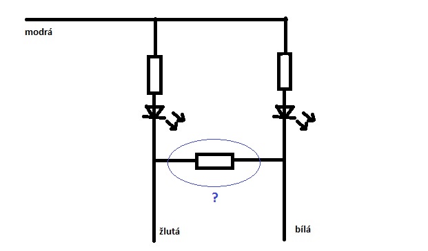

potřeboval bych radu ohledně úpravy osvětlení lokomotivy (GE 8-40CW).
Dekodér mám v ní Zimo MX623 a funguje to v základním nastavení dekoderu tak, že svítí pouze dioda ve směru jízdy, zadní je vypnutá.
Zapojení je úplně jednoduché - viz. obrázek (bez rezistoru mezi oběma směry).
Americké lokomotivy však svítí tak, že při jízdě svítí hlavní světlomet na kabině (v porovnání s autem jakoby na potkávačky), k tomu ještě na radlici svítí další dvě světla, event,. blikají při posunování, ale tohle není důležité. A zadní světlomet svítí jakoby pozičně pouze. Všechno vždy bílé světlo.
Takže bych chtěl dosáhnout toho, aby při jízdě na oba směry svítily obě ledky, ovšem zadní vždy méně. Lze vložit rezistor (jak je na obrázku v kroužku)? Jde mi o to, jestli tím nemůžu poškodit dekodér nebo aby to nevadilo něčemu jinému.
Případně pokud se někdo vyznáte v konfiguraci zmíněného dekoderu, tak třeba by to šlo nastavit v něm softwarově a není třeba vymýšlet.
Díky za pomoc

Příspěvekod Jirka_US » stř 03 zář, 2014 3:52 am
CV60 - jas zarovky/LEDky
CV119 - snizeni jasu se ovlada pomoci F6
CV120 - snizeni jasu se ovlada pomoci F7

Příspěvekod Jirka_US » pát 10 říj, 2014 4:50 am
to: boobika
nastaveni dekoderu Zimo MX623:
CV33=3
CV34=3
CV60=60 hodnotu nutno nastavit pokusem
CV119=1 ztlumeni celniho reflektoru se ovlada pomoci F6
CV120=2 ztlumeni zadniho reflektoru se ovlada pomoci F7
pokud je treba zamenit ovladani celni/zadni reflektor, zameni se hodnoty v CV119/CV120.
Prepinani bez pouziti Fx, tak jak je to u nekterych jinych vyrobcu dekoderu, neni pravdepodobne u Zimo dekoderu (MX623) mozne.
