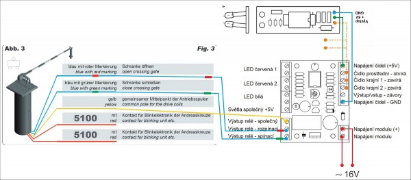

Zdravím pánové, nejsem moc "šikovný" v elektrice a mám tedy dotaz.
Dají se propojit závory Viessmann TT 5700 s ovládáním relé + opt.čidla Zajíc?
A v zapojení viz. obrázek?
Díky případně za jinou radu :)

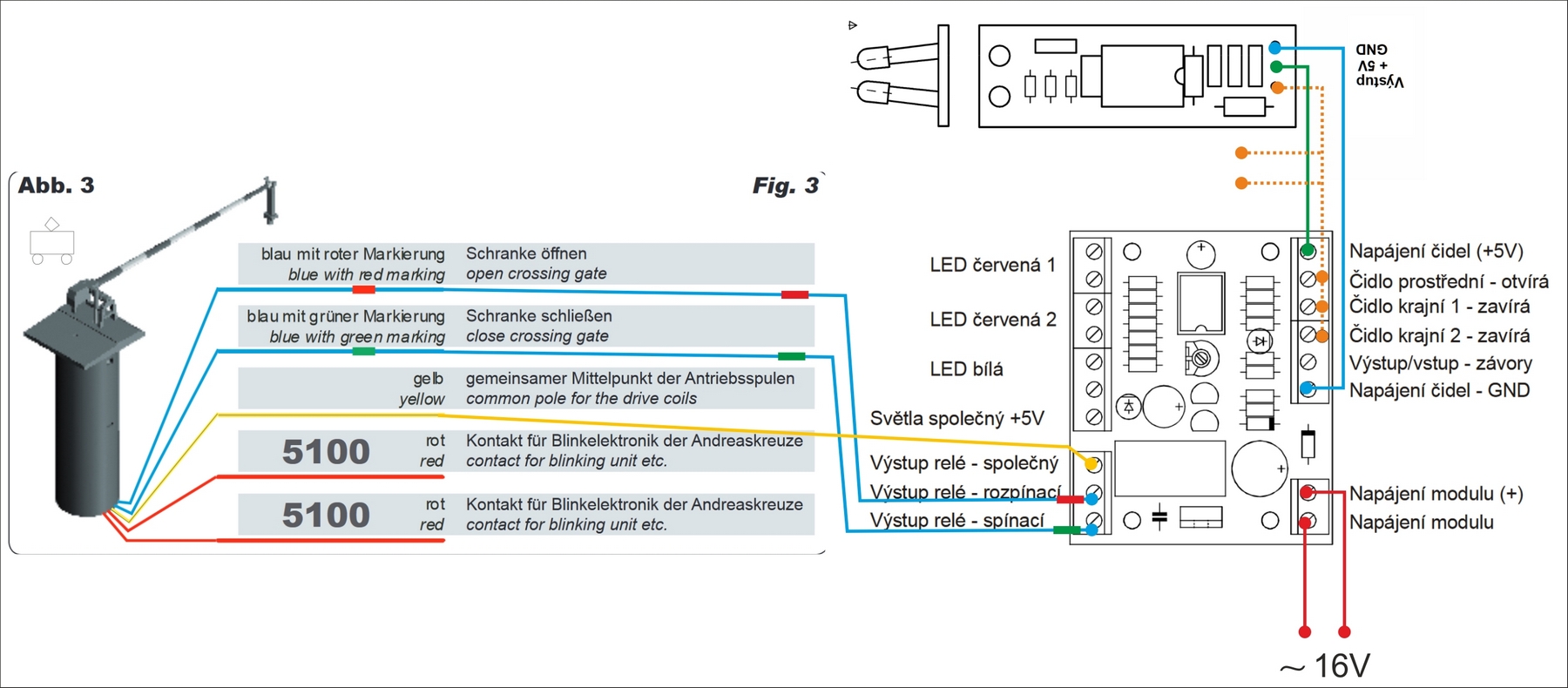

Máte tam chybně zapojené závory. Správně je společný pól závor připojit trvale na zdroj, common relé na druhý pól zdroje. Přepínáním relé dojde k otevření a zavření závor. Ale pozor, zda mají závory koncové vypínání, pokud ne, mohlo by dojít ke spálení pohonu

Díky, po roce a měsíci jsem to konečně na zkoušku zapojil a funguje to :)
