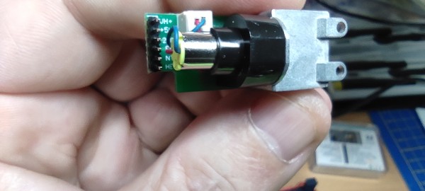

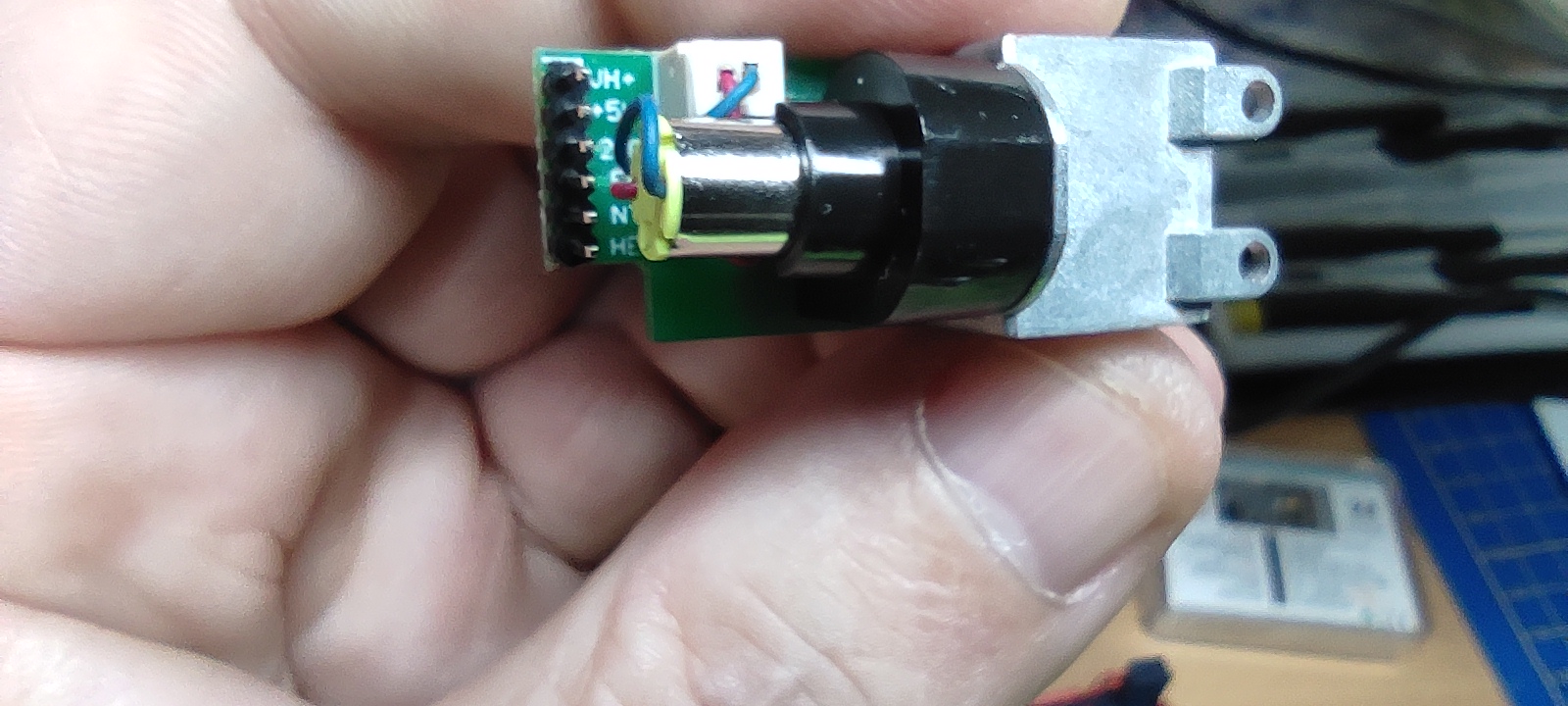

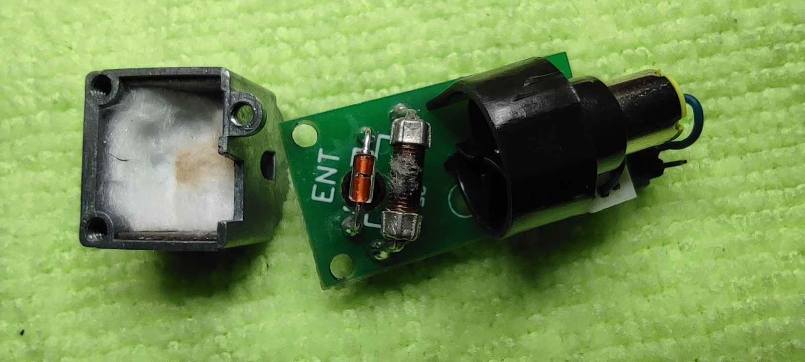

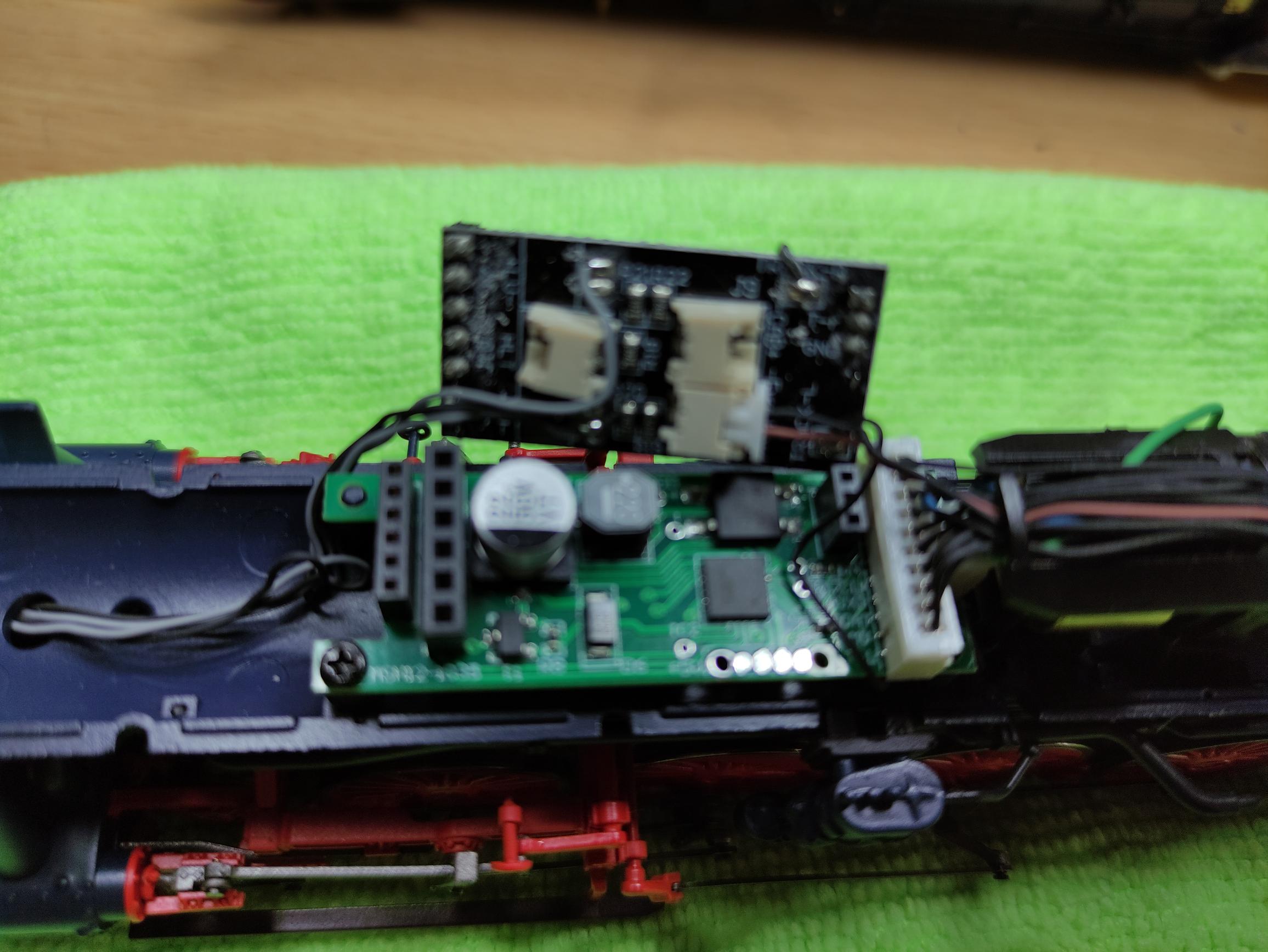

Ano, máte pravdu, je to plnohodnotný dynamický generátor kouře s malinkým ventilátorem (motorek na 2,8V). Loko jsem rozebral, generátor také, takže už víme, co je uvnitř a jak je to udělané. Dám sem detailní fotky.

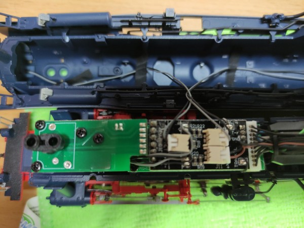

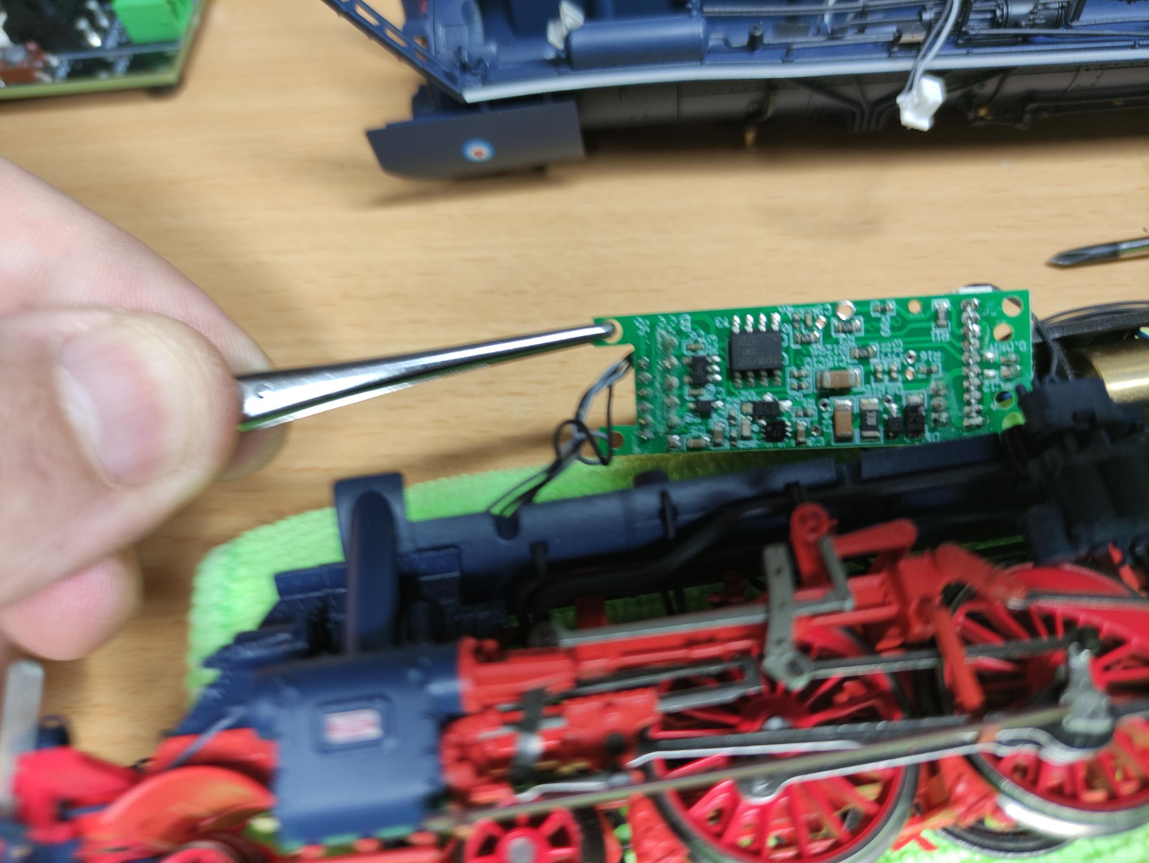

V loko je deska, která je téměř stejně složitá, jako dekodér. Je na ní můstkový usměrňovač a impulzní zdroj (DC/DC converter), ten je na spodní straně desky. Takže LOKO má opravdu svůj napájecí zdroj. Pak je tam 16-bitový MCU, který zřejmě bude tím extenderem pro SUSI, tj. pro nás černá skřínka. Ten řídí přes tranzistory generátor kouře a další výstupy, Do této základní desky vedou všechny vodiče z tendru, K desce je přes konektor připojen gen.kouře a další pomocná destička, na které je několik diod a rezistorů, z ní vedou vodiče k reflektoru, osvětlení kabiny a imitace topeniště. Deska gen.kouře má 6 pinů - napájení motorku ventilátoru, topný rezistor a teplotní čidlo.

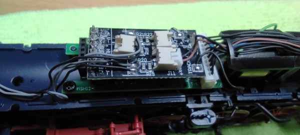

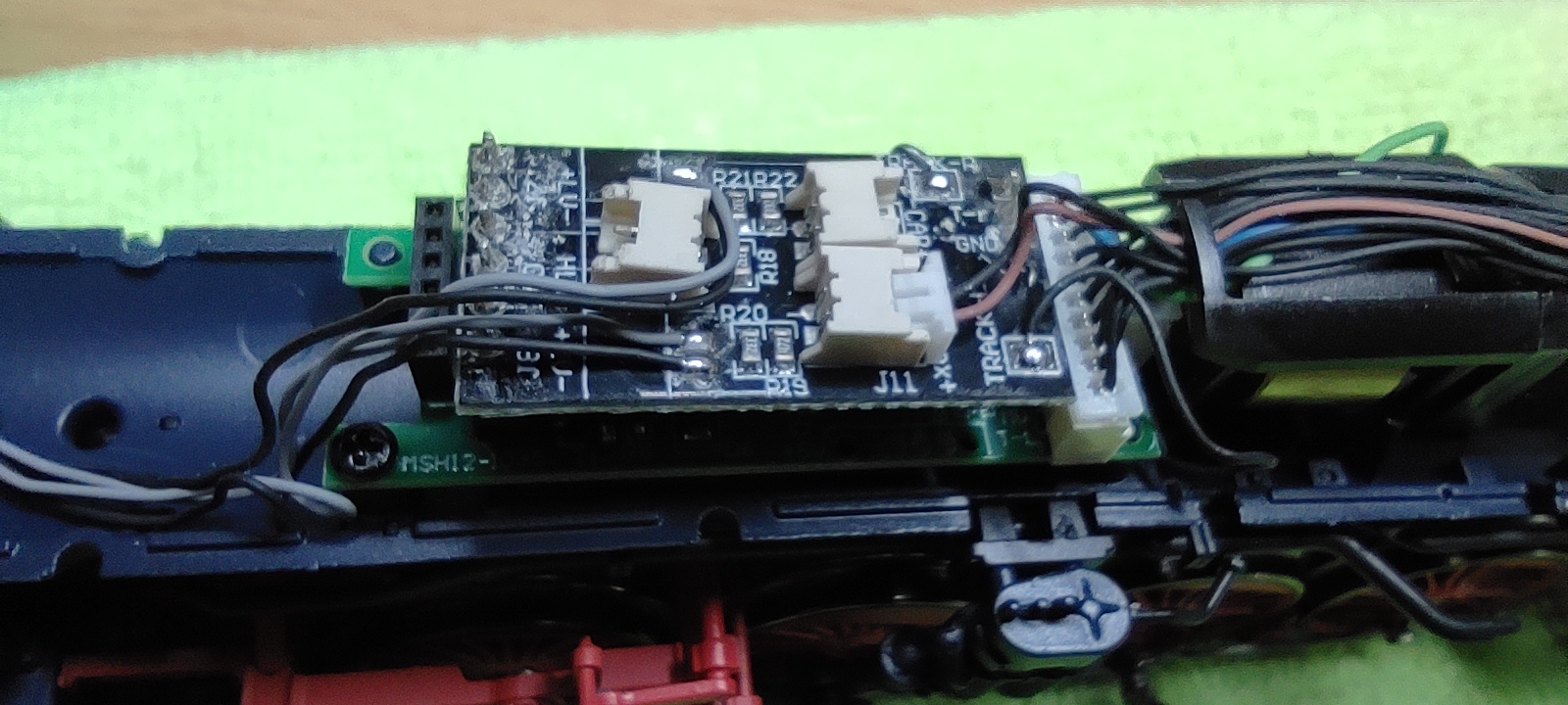

Takže už jsem v Albatrosu vyzkoušel dekodér ZIMO MX644D. Nebo to musí být MS440D, případně MS440C přepnutý na D - zkrátka musí to být verze s OC výstupy na AUX3 a AUX4, to už je definitivně ověřené.
No a ono to funguje a to včetně funkcí přes SUSI :lol: Samozřejmě zatím jsou namapované na původní funkční tlačítka a nefungují některé věci, které souvisí se správným nastavením dekodéru, při ručním ovládání ale funguje úplně všechno.

A ještě slíbené obrázky:

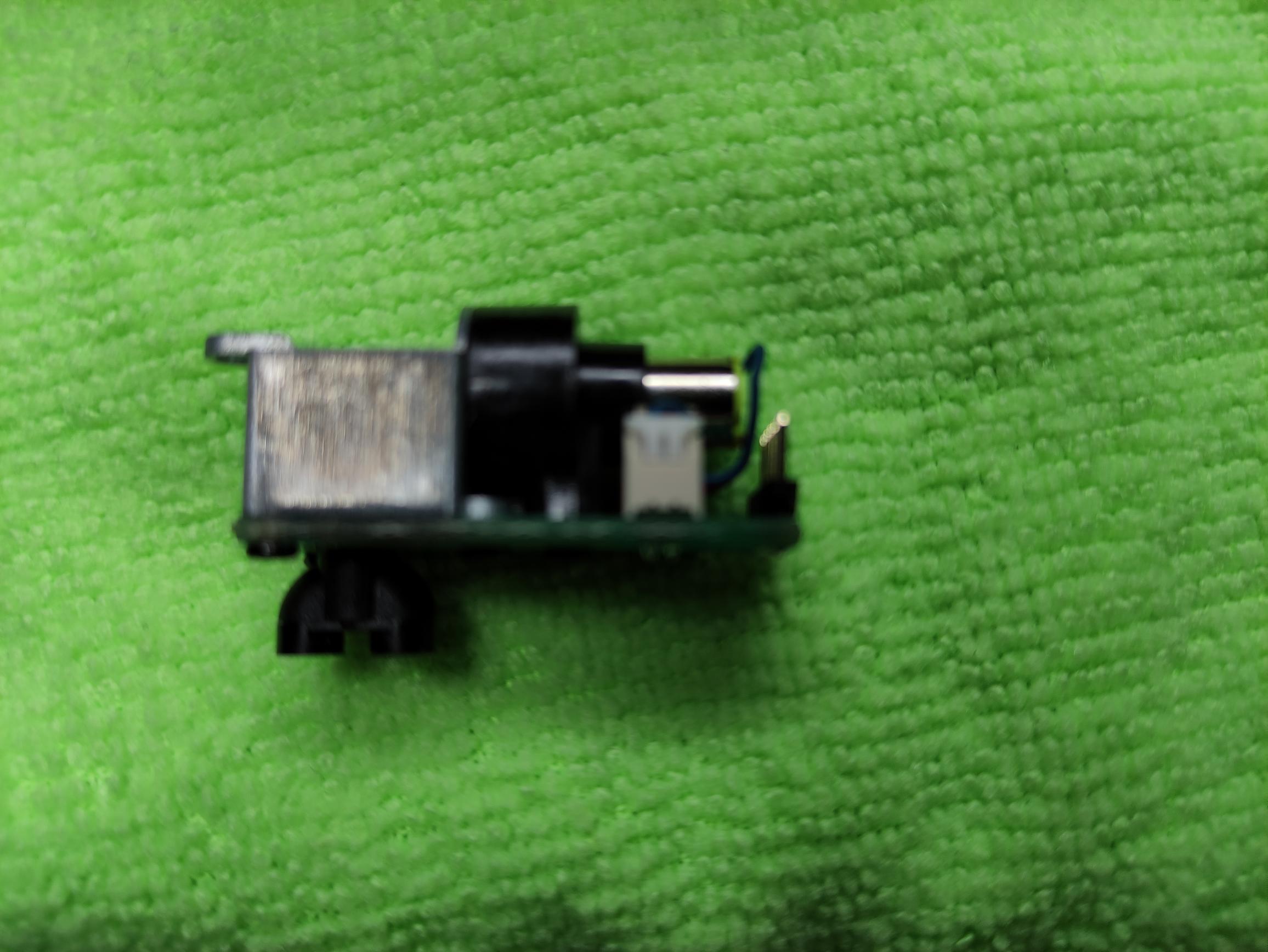

Příspěvekod vperlik » pon 24 říj, 2022 3:13 pm
Pokračování, kouř.generátor:

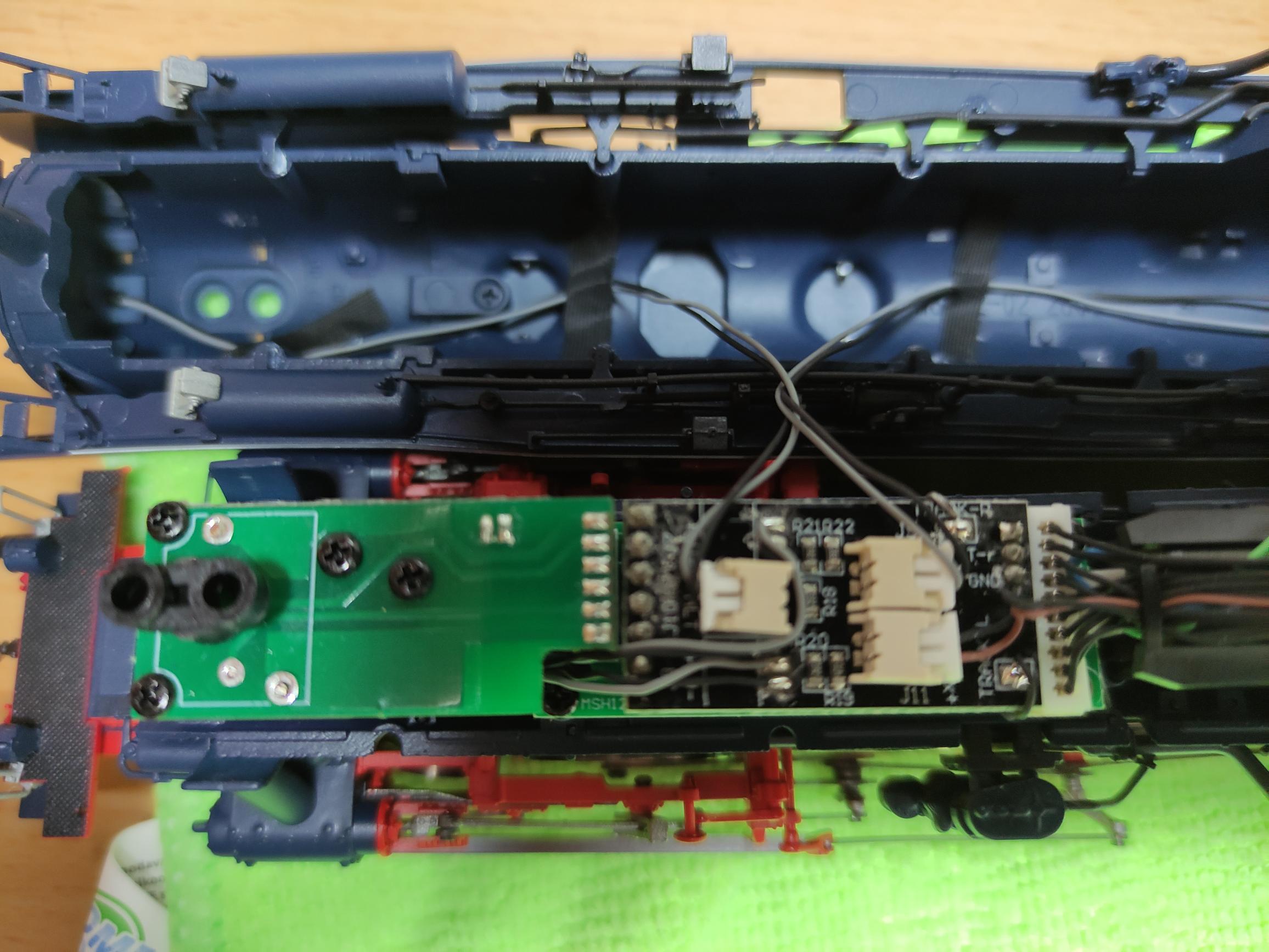

Příspěvekod vperlik » pon 24 říj, 2022 3:16 pm
Ještě jeden pohled na vnitřek lokomotivy s demontovaným gen.kouře:
