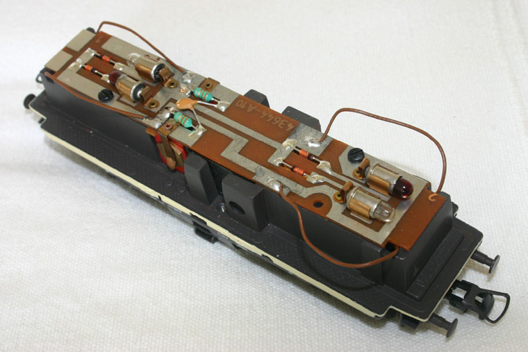

Skús si pozrieť žiarovky, či nie sú príliš vysunuté z miest.
Môžu robyť skrat.
Je tam taký plošák?

Já tam žárovky nemám,jsou tam led diody připájené napevno.
