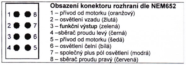

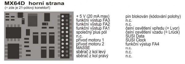

8 pin dekodér by samozřejmě do rozhraní 21 pin nabastlit šel. Jen nezapojíš přívod do motoru. Přikládám dva obrázky 8pin a 21 pin. Je z nich jasné kam co zapojit.
Díky...Na první pokus zatím koncová světla "mrtvá" .. ale to neva, kupodivu se mi vratná smyčka s patry rozchodila.. Tak mi napadlo, co takhle nabastlit vnitřní osvětlení vozů na výstup na motorek? Mohlo by se přidávat i ubírat a ladit intenzitu osvětlení .. navíc při 1A by to mělo být v pohodě..alespoň si laicky myslím..Podotýkám, že bych použil starý dekoder ještě bez regulace výkonu.. ten mám už skoro k nepotřebě..
