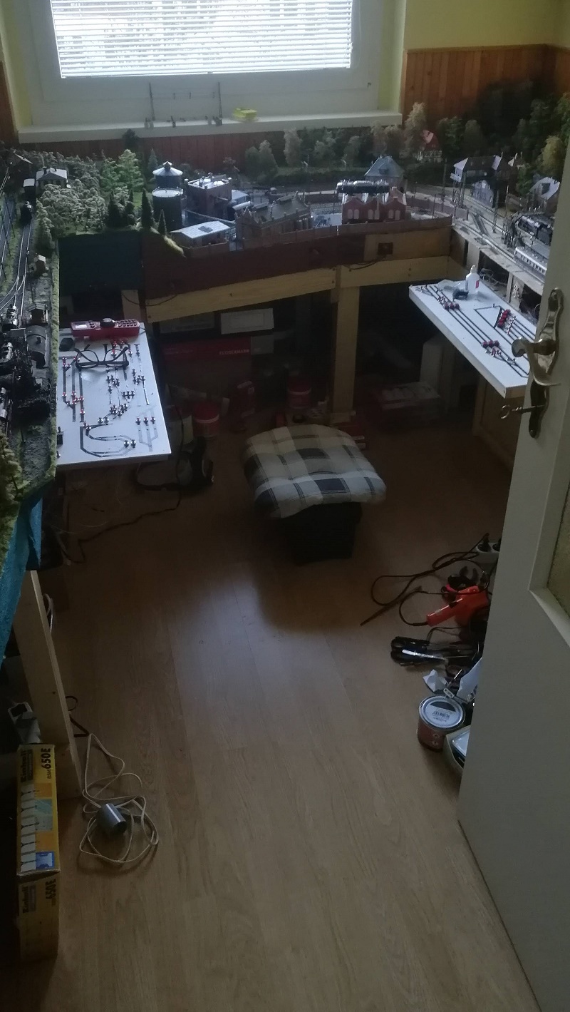

Chlapi,vtip je v tom,že já to mám opravdu vše pár centimetrů od sebe.Vkročím do pokoje a 1,5 m mám po jedné straně jeden panel, 80 cm naproti panel druhý.Za panely je cca 50 sm a jsem u hrany kolejiště.Problém je v tom,že se v tom místě točím jako korouhvička,abych viděl na obě stany a mohl sledovat jízdu vlaku,případně stavět vlakovou cestu atd. a v ten moment se mi tan kabel začne motat pod nohy a kroutit se.Takže k vůli tomu investovat cca 6 tícek se mi opravdu nechce. :D To spíš bude elegantnější řešení koupit druhou MM a mít na každé straně jednu a předávat si vlak z jedné do druhé.Nebo koupit Minimaus od kluků z Digi-CZ.

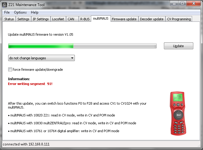

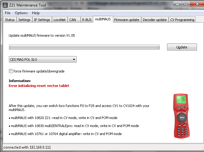

Příspěvekod marwin » čtv 28 bře, 2019 9:51 pm
zkusil jsem updatovat svojí starou Multimaus. Připojil jsem jí ke své Z21čce do R-bus dle návodu a stisknul update tlačítko v Z21-mantanence (verze 1.14. build 1663). Bohužel proces updatu skončil s chybou: Error writing segment (číslo, přesně nevím)! Opětovné pokusy o znovu spuštění aktualizace končí chybou. Buď se aktualizace ani nerozjede a zobrazí se chyba viz Multi_err02.png nebo se aktualizace rozjede a během přenášení dat do MM viz Multi_err01.png (pokaždé na jiném segmentu), nejvíc jsem to dotáhnul na segment 170. Během aktualizace na myši svítí BOOST a bliká blesk. Bohužel když aktualizace skončí nebo jí připojim do X-Bus, tak svítí Err 99 a klíč.
Stalo se to někomu? Dá se myš nějak resetovat, aby se aspoň vrátila na původní verzi.

Příspěvekod marwin » čtv 28 bře, 2019 10:03 pm
marwin píše:Ahoj,
Díky
Marek
Teď se mi rozsvítilo, Z21čku jsem měl připojenou přes wifi. Napadlo mě, že to může s tím souviset a zkusil jsem jí připojit napřímo přes kabel (PC<->Z21) a aktualizace proběhla bez problémů. Přenos segmentů byl mnohem rychlejší než přes wifi a MM opět funguje, takže problem solved. :-)
