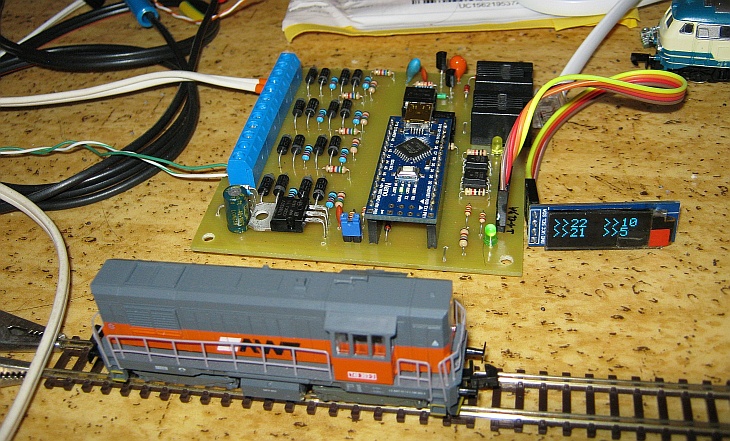

Tak jsem se rozhodl to zapojení ze Stummifora vyzkoušet.
Edit: Podle prvních testů je to v kombinaci s centrálou Z21PG použitelné, na displeji se zobrazí číslo lokomotivy a směr jízdy. I jako detektor obsazení je funkční a informace se do počítače odesílá přes LocoNet.
Zkoušel jsem, co zobrazí displej při připojení na centrálu NanoX. Zobrazí se všechny ovládané lokomotivy, i když na koleji stojí pouze jediná. Tento stav způsobují dekodéry Kuehn, které v druhém kanálu vysílají i když nejsou v paketech adresovány (nesplňují tak specifikaci). Šipky směru jízdy však ukazují vždy stejný směr. Jelikož centrála NanoX nemá rozhraní LocoNet, jako detektor obsazení nelze modul s touto centrálou použít.
Ještě budu testovat jednotlivé dekodéry. Starší dekodéry Kuehn totiž vůbec v druhém kanále nevysílají vůbec, proto nebylo možné na displeji nic zobrazit.
