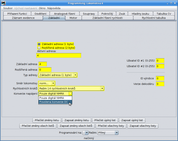

V JMRI DecoderPro v poli Konverze napájení zvolím Povolena konverze DC a dám Zapsat změny listu.

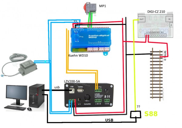

Zdravím ve spolek, snažím se tu, zatím pracovně, poskládat budoucí DCC.
H0, 4x5m, souběžně jedoucích souprav 5-6?(odhad)
Vybrané komponenty nejsou nutně finální, ale zatím se k nim přikláním.
pár dotazů
1)"divně žlutá" - OUT z kóderu DIGI-210(thernet kabel) ten příjde rovnou do PC nebo musí přez nějakou redukci do centrály, případně že do PC, může jít do switche a pak do PC ?
2) oranžové napojení Kuhenu WD10 čistě teorteticky se jedná o J+K, ale aby se to nekopalo je to odděleno?
3)Písmena na zelených OUT od A+ (na centrále LENZ) jsou pouze označení? nikoliv striktní označení co tam patří ?
Děkuji za trpělivost, a odpovědi :)

Podle obrázku jde o detektor obsazení (vpravo nahoře) a ten ethernet kabel, co z něj jde, to se sice tváří jako ethernet kabel, ale s počítačem to nemá nic společnýho, je to sběrnice S88 pro zpětná hlášení. Na centrále ale nevidím vstup pro S88, takže se dom nívám, že to přímo konektorem připojit nepůjde. Tuto centrálu neznám, ale podle návodu má "jen" XpresNet a to netuším, jestli jde rovnou propojit S88 na XpresNet. Ale spíš tuším že asi ne.
Jinak pro WD10, přestavníky ok, stačí ho "jen" přepnout do druhého režimu (ne pulzní, ale pro MP1trvalý), ale zvážil bych samostané napájení pro přestavníky (tedy pro WD10) a ne to tahat z centrály. Z centrály jen propojkení do vstupu Digi In a tam jak je AC, tak tam zapojit druhý zdroj pro příslušenství.
Písmena nevím která jsou na mysli, u out je J a K podle manuálu. A jinak každé písmeno na centrále má svůj výžnam a tak nelze říct, že by to bylo "jen" nějaké nahodilé označení.

- AC bude asi napájení
- DIGI bude asi vstup DCC signálu
DIGI-CZ 210 bude potřebovat rozhraní S88, které zřejmě centrála LZV200 nemá
LZV200 má R-S a tady by se dalo použít dccdoma Zpětné hlášení pro Lenz, sběrnice R-S http://dccdoma.eshop-zdarma.cz/g228.Zp%ECtn%E9+hl%E1%9Aen%ED+pro+Lenz%2C+sb%ECrnice+R+S.html

Toch píše:Zdravím ve spolek, snažím se tu, zatím pracovně, poskládat budoucí DCC.
pár dotazů
Odhadem ten obrázek někdo maloval. Tak s tím už se nekamaráď.
Na obrázku je centrála Lenz. Pro Lenz je běžné, že používají RS bus a ne S88. Takže místo DIGI-CZ 210 potřebuješ RS-Bus detektor. Pak ti budou sedět i označení písmen.
Bodu 3 nerozumím a bojím se na něj odpovědět.

Toch píše:Vybrané komponenty nejsou nutně finální, ale zatím se k nim přikláním.
Jak je to míněno? Zatím nemáš ještě nic? Nebo něco už máš? Proč se přikláníš právě k těm jmenovaným, třeba kvůli ceně? Nebo k tomu máš jiný důvod? Je poněkud nelogické volit centrálu, která například nemá vstup S88, ale zvolit dekodér zpětného hlášení pro tuto sběrnici. Proč právě tuto centrálu? Jak budeš třeba vlaky ovládat, jakým ovladačem? Bohužel neexistuje ideální centrála, u každé najdeš přednosti i nedostatky. Výhodou většinou je volba komponent od jednoho výrobce, máš větší jistotu kompatibility.
Příspěvky: 4565
Re: DCC pro tutany
Příspěvekod Toch » úte 06 pro, 2022 1:43 pm
HonzaM píše:Jak je to míněno? Zatím nemáš ještě nic? Nebo něco už máš? Proč se přikláníš právě k těm jmenovaným, třeba kvůli ceně? Nebo k tomu máš jiný důvod? Je poněkud nelogické volit centrálu, která například nemá vstup S88, ale zvolit dekodér zpětného hlášení pro tuto sběrnici. Proč právě tuto centrálu? Jak budeš třeba vlaky ovládat, jakým ovladačem? Bohužel neexistuje ideální centrála, u každé najdeš přednosti i nedostatky. Výhodou většinou je volba komponent od jednoho výrobce, máš větší jistotu kompatibility.
Načetl jsem toho teď spousta, a mám v tom očividně guláš :) rozhodl jsem se to trochu pročísnout dotazem a kontaktem s okolím.
Nakoupeno nemám nic, finální rozhodnutí nepadlo zatím žádné. Výše zmíněné komponenty jsou ty, které mě zaujali podle různých webů, žádná zkušenost z mé strany ani nějaká přehnaná objektivní srovnání.
Jako výchozí bod beru LENZ tváří se nejvíc profi a kvalitně, ale je to draze vykoupeno cenou. Zatím je moje myšlenka taková mít základ LENZ+ ostatní komponenty nahradit kompatibilníma levnějšíma produktama. U DIGI 210 se mi to moc nepovedlo, ale to je přesně důvod proč jsem s tím šel ven.
Ovládání pouze a jedině PC, z 90% vše automatika.

K WD10 :
Sidlo to nakreslil správně. Do levých přijde J, K, do pwr externí napájení. Může být i druhým zdrojem pro příslušenství, záleží na velikosti kolejiště a celkovém odběru. Já to mám u mini dokonce tak, že mam vstup DCC a PWR spojený (viz návod k WD10). To ale fakt jen na malé kolejiště, je lepší to mít oddělené.
Používám MP1 a tak mám WD10 v módu trvalé sepnutí. U když si pořád říkám, že vhodnější by bylo prenastavit, aby tam šla stává třeba jen 4 s.
Příspěvky: 2496
