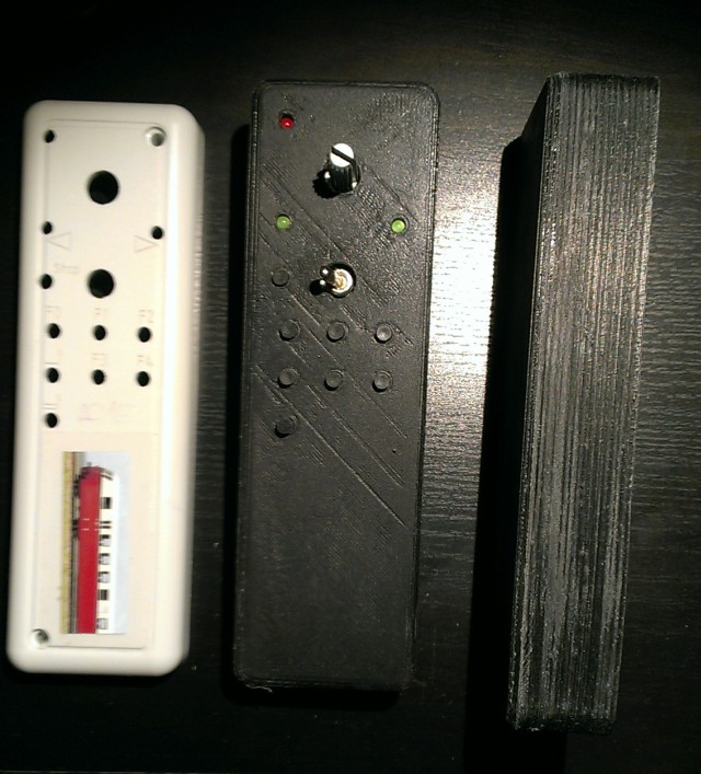

Možno by sa už oplatilo porozmýšľať aj na možnosti tlače krabičky 3D tlačiarňou...
materiál je "za babku". Skúšal som na tlačiarni "samo domo" krabičku freda, a na prvý pokus to bolo použiteľné.

jkiss píše:Možno by sa už oplatilo porozmýšľať aj na možnosti tlače krabičky 3D tlačiarňou...
materiál je "za babku". Skúšal som na tlačiarni "samo domo" krabičku freda, a na prvý pokus to bolo použiteľné.J.
Zajímavý, napadlo mne když už to tiskneš, tak by tam mohli být negativně či pozitivně i ty popisky tlačítek, případně by se daly tisknout přímo individuální řadové tabulky lokomotivy ke které to je např T478.3030, nějaké logo majitele, prostě taková personalizace... Jak takový tisk vychází cenově?

Příspěvekod jkiss » pát 05 pro, 2014 8:56 pm
michal_n_cz:
krabička váži 40g (tlačené z ABS), pri cene cca 25€/kg to je 1€ (cena materiálu ale ešte stále klesá)
platiť komerčnú za tlač sa asi moc neoplatí, ale pri cene cca 700€ za použiteľnú tlačiareň, už domáca 3D tlač nie je až také nedosiahnuteľná (napr pre klub)
Loga popisy a iné opičky sú už dosť drobné na tento princíp tlače, asi by to moc dobre nevyzeralo...ale aj kvalita tlače je čoraz lepšia, takže po odladení, prečo nie...
J.
