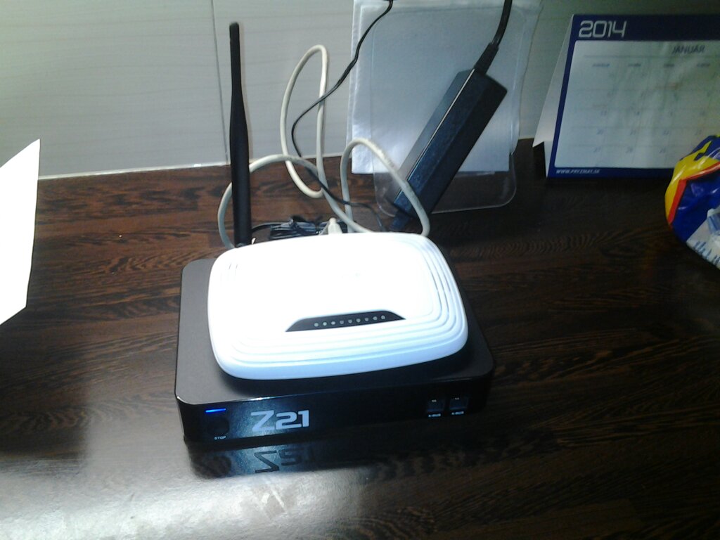

Příspěvekod A2C » stř 29 led, 2014 2:02 pm
Tesi ma pani ze po dnesku sa budem moct plnohodnotne zapajat do diskusie :-)
Zatial iba skumam uvidim ako mi to pojde
Prijemne ma prekvapilo ze vsetko je viac user-friendly ako roco multimouse
