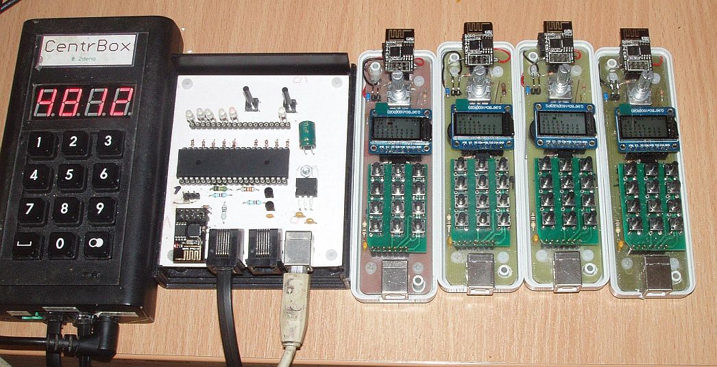

Pokud byste si navrhovali PCB s modulem pro WiFi komunikaci, případně umisťovali komunikační destičku do krabičky, kde už "něco je", nějaká doporučení pro polohu antény najdete támhle: https://docs.espressif.com/projects/esp-hardware-design-guidelines/en/latest/esp32/pcb-layout-design.html#general-principles-of-pcb-layout-for-modules-positioning-a-module-on-a-base-board

tak nejak si myslim, ze lepe to ulozit nejde !
