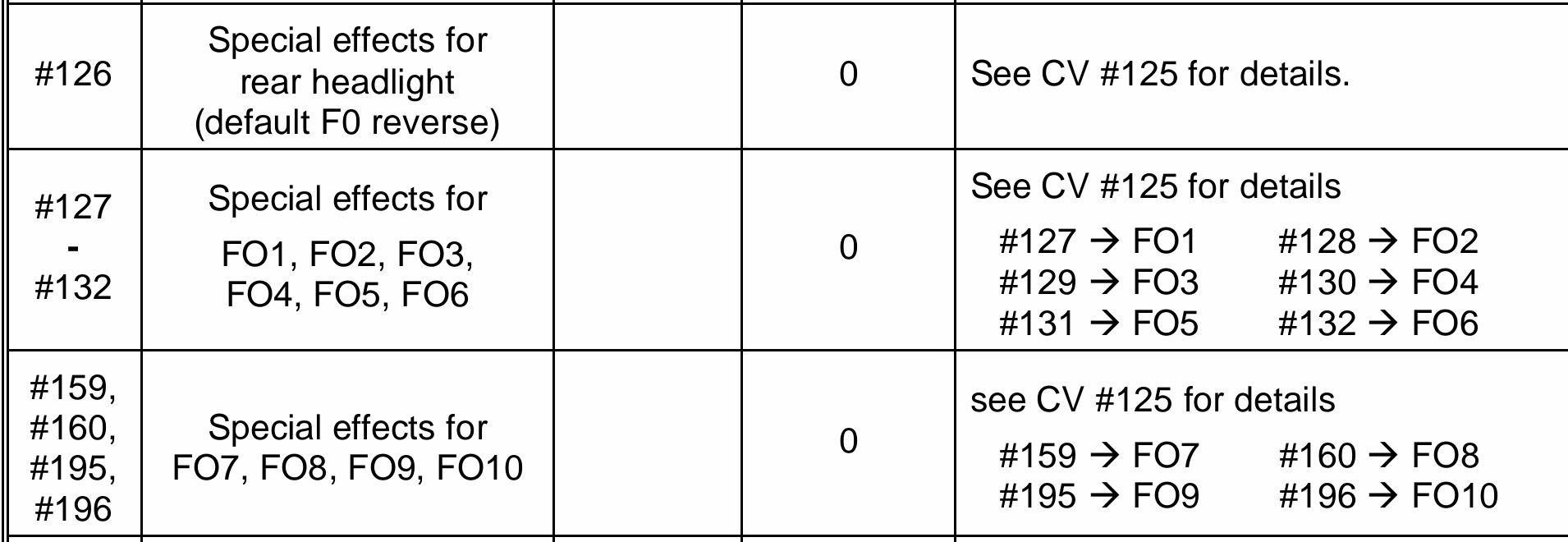

Second effect level for function outputs (CV #850-#864 for Lfront, Lrear, FA1,..., FA13).
Táto poznámka je však iba pri nezvukových MX dekodéroch. Pri zvukových chýba. Tak, či onak, bez vyskúšania to nezistíme ako to funguje. Keby to aj bolo to čo požadujeme, tak mne je to houby platné, keďže som nezvukové dekodéry vymenil za zvukové... :roll:

1.) Nastavil som efekt pre Fo9 a Fo10 (CV195 = 60 Zhasnutie pri jazde - SUSI C - Osvetlenie kabíny rušňovodiča - vzad, CV196 = 60 Zhasnutie pri jazde - SUSI D - Osvetlenie kabíny rušňovodiča - vpred)
VÝSLEDOK: NEFUNGUJE TO v MX dekodéri (v MS áno)
2.) Na základe textu úprav vo firmware 40.20 pre NEZVUKOVÉ MX dekodéry (Second effect level for function outputs (CV #850-#864 for Lfront, Lrear, FA1,..., FA13)) som to vyskúšal v MX zvukovom... Nastavil som CV860 = 60, CV861 = 60.... aaaaaa NEFUNGUJE TO tiež. Predpokladal som to, ale tajne dúfal, že motyka vystrelí...
Aby som vylúčil nejakú skrytú chybu vo FW, tak som ovládanie Fo9 a Fo10 zo švajčiarskeho mapovania odstránil a nahradil ho klasickým mapovaním na pokusné tlačidlo F7 -> CV124 - Bit7 = 1, CV41 = 48 (key F7 -> Fo9 & Fo10), CV61 = 0.
Vyskúšal som variantu podľa bodu 1.) a aj 2.) - a ani jedna varianta ani s klasickým mapovaním NEFUNGUJE, proste efekty určené pre MS dekodéry (CV195-CV199) na MX nefungujú.
Pre GaborM: Takže by som navrhoval obrátiť sa opätovne na ZIMO, ohľadne nepochopenia z ich strany by možno bolo dobré im napísať jednoduché holé vety, moc ich nerozvíjať, lebo sa do toho zamotajú a zas nepochopia. Niečo v tomto zmysle:
A.) Dekodér ZIMO MX645P22, FW40.20
B.) Nastavil som: CV124 - Bit7 = 1, CV41 = 48 (key F7 -> Fo9 & Fo10), CV61 = 0
C.) Odskúšal som, že sa LED na výstupoch Fo9 & Fo10 rozsvietia. Je to OK.
D.) Nastavil som EFEKT 60 (61/62) v CV 195 = 60 (61/62), CV196 = 60 (61/62), rovnako ako je to v MS dekodéroch.
Ale v MX dekodéroch tieto efektové CV195-199 NEFUNGUJÚ.
Môžete tieto efektové funkcie doplniť do FW pre MX dekodéry?

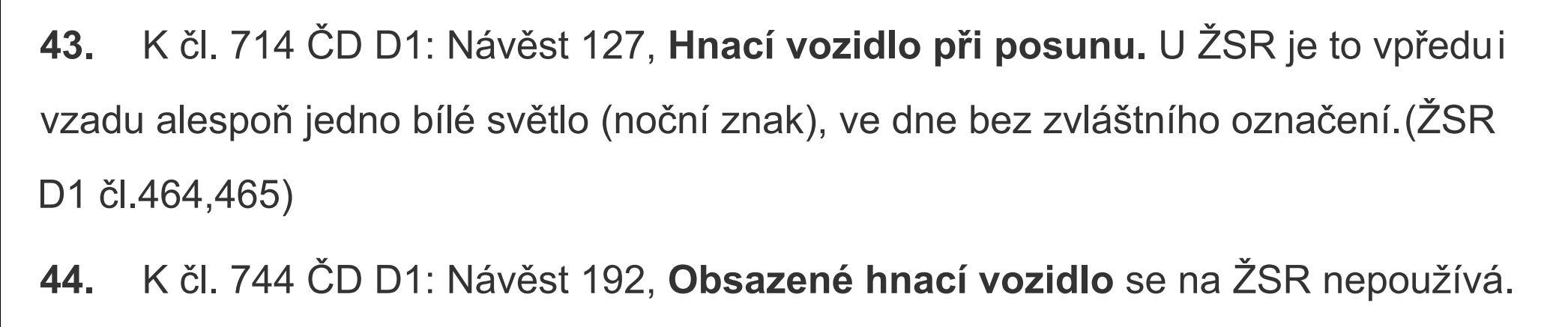

Úprava svetiel pre posun do kríža pre Pomaranča T678.0 MTB je vlastne opakovanou úpravou ako je na Bardotkách/Hektoroch atď... DPS sú však iné.
Voľne nadviažem a budem citovať Petra Smutka: Elektroinstalace u modelů MTB by si už dávno zasloužila inovaci. DPS neumožňuje světla do kříže, také světlo na stanovišti skoro není vidět.
Pod toto tvrdenie sa podpisujem. Iba musím konštatovať, že napriek tomu, že je model Pomaranča úplná novinka, tak vstavaná DPS vlastne nič extra neumožňuje. Analógom sa zaoberať nebudem.

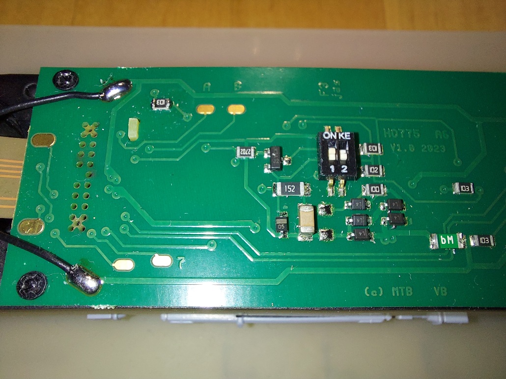

Takže na plôšky máme ponovom vytiahnutý (neoznačený) funkčný výstup Fo6, označenie "7" - funkčný výstup Fo7, označenie A - SUSI Data, označenie B - SUSI Clock. Žiadnu prípravu na osadenie MOSFET-u tam nenájdeme (tak ako to bolo v prvých Bardotkách, Hektoroch a Kocúroch). Tu to však ani nebudeme potrebovať.

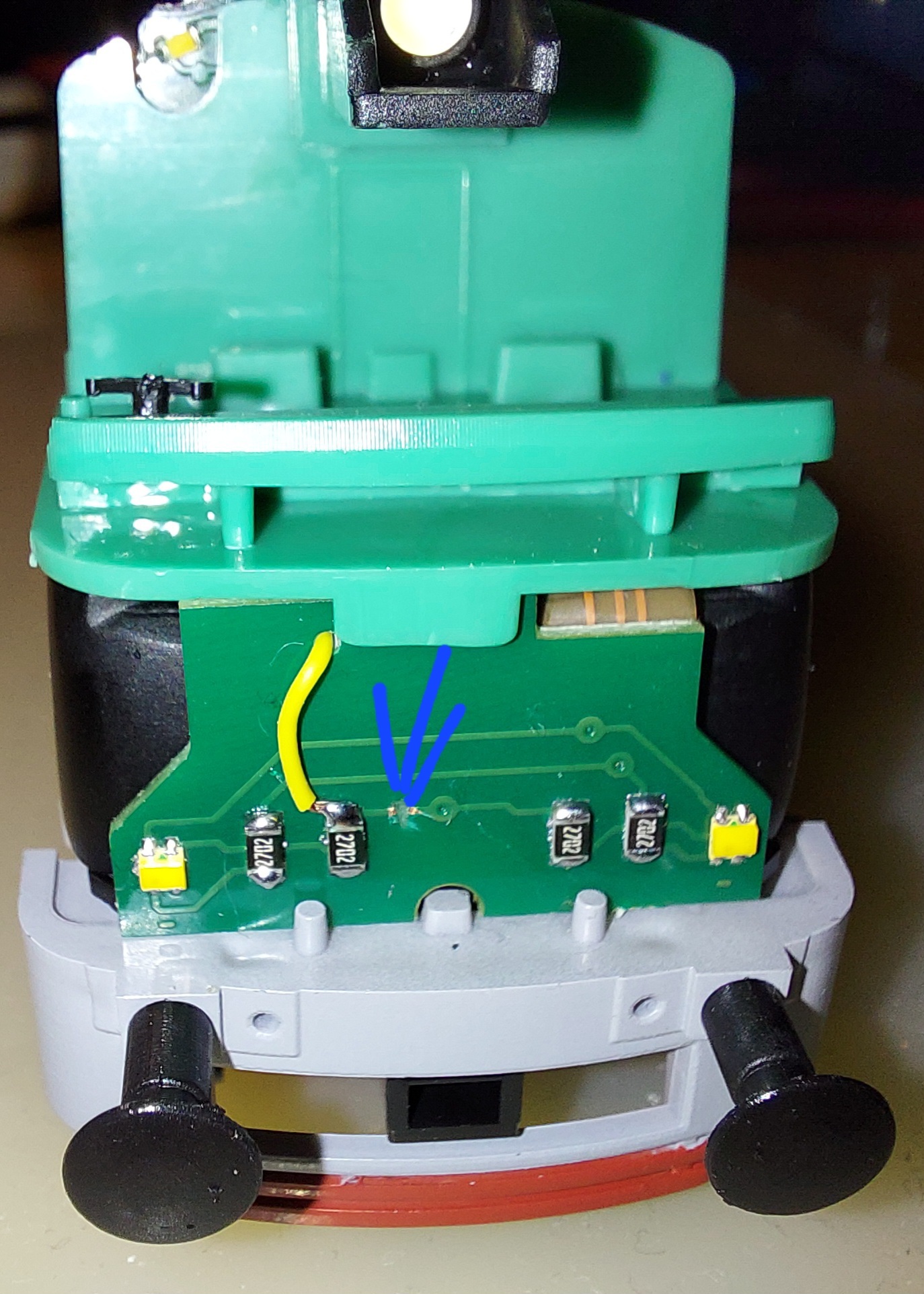

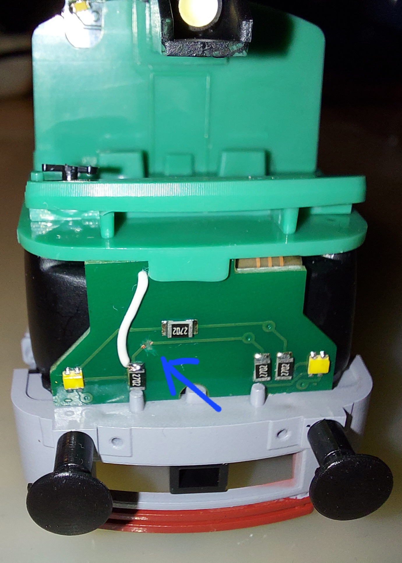

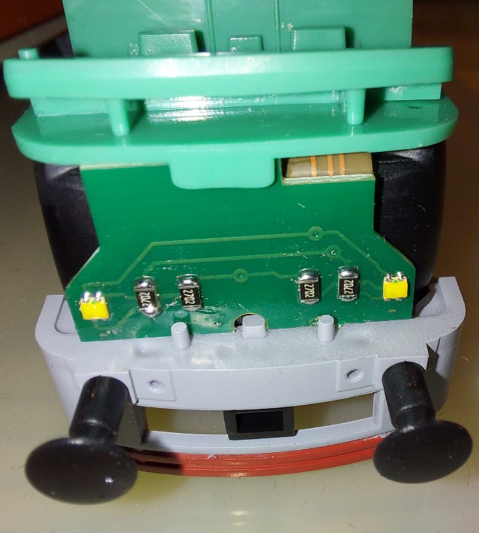

V čom spočívajú úpravy pre posunové svetlá do kríža: Na každom čele odškrabneme prívod na pravú bielu LED, pripojíme vodiče (biely - Fo6, žltý - Fo7) a jeho druhý koniec pripojíme na spájkovacie plôšky Fo6 a Fo7. Tým vlastne celá úprava končí. Urobíme švajčiarske mapovanie a jazdíme. :mrgreen:

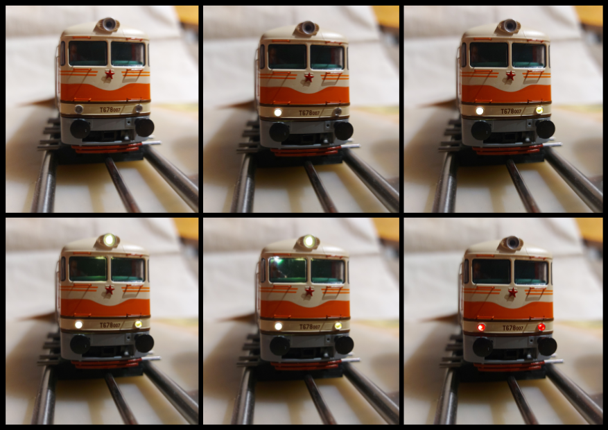

Na záver pridám výsledok - obrázok ako to bude vo finále vyzerať:

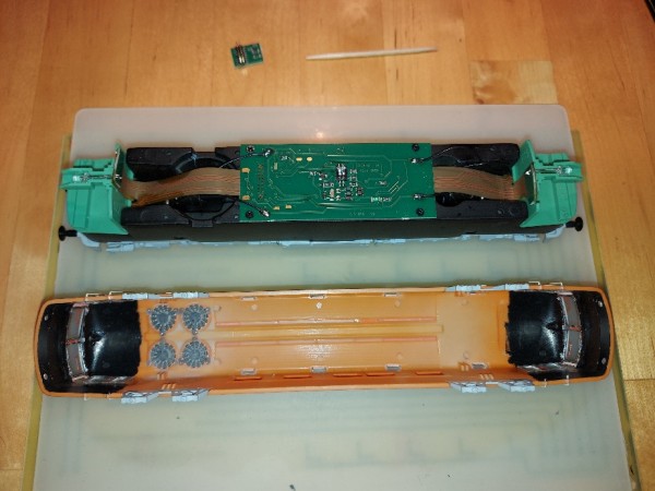

Příspěvekod horak » ned 10 zář, 2023 9:55 pm

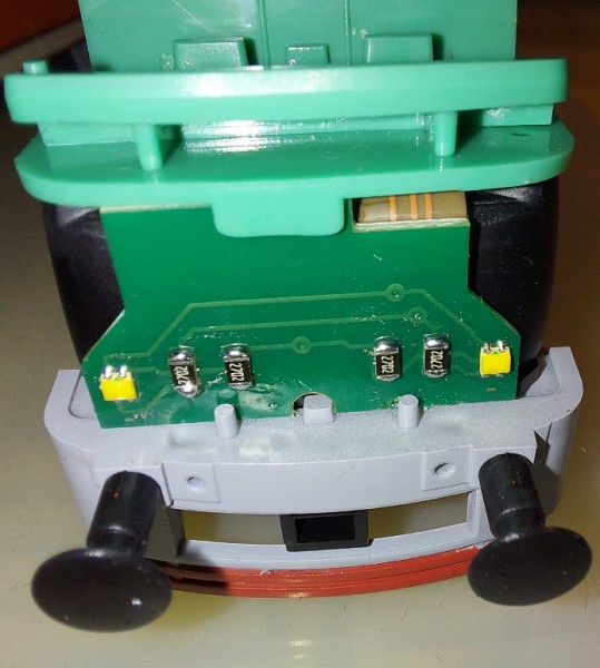

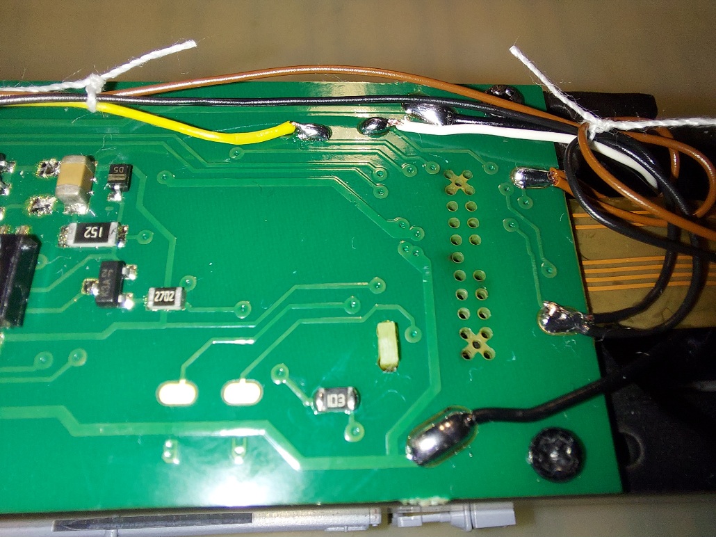

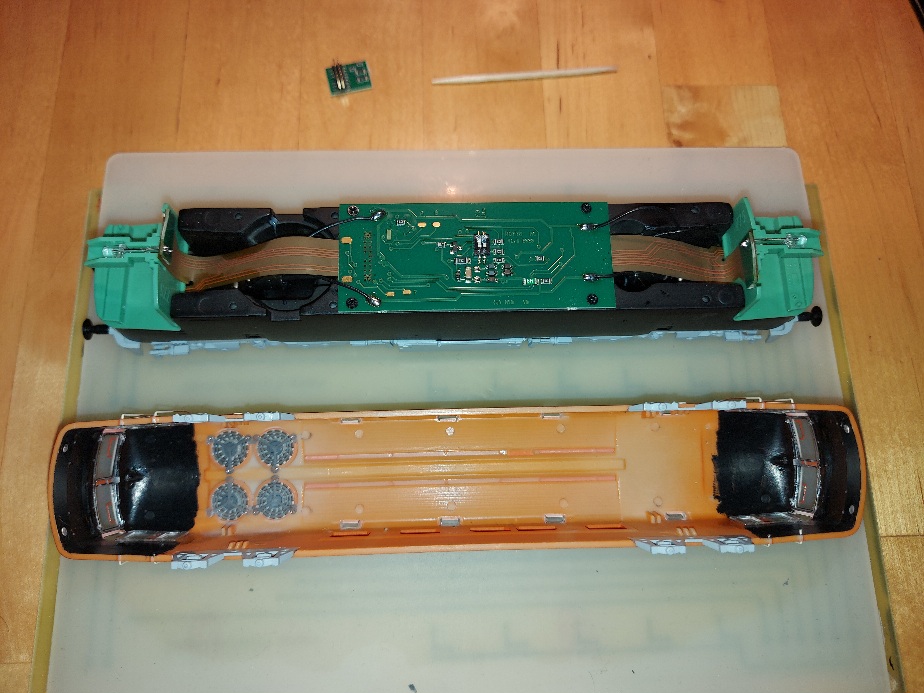

Hlavná DPS bez úprav
Jedno čelo bez úprav
Druhé čelo bez úprav

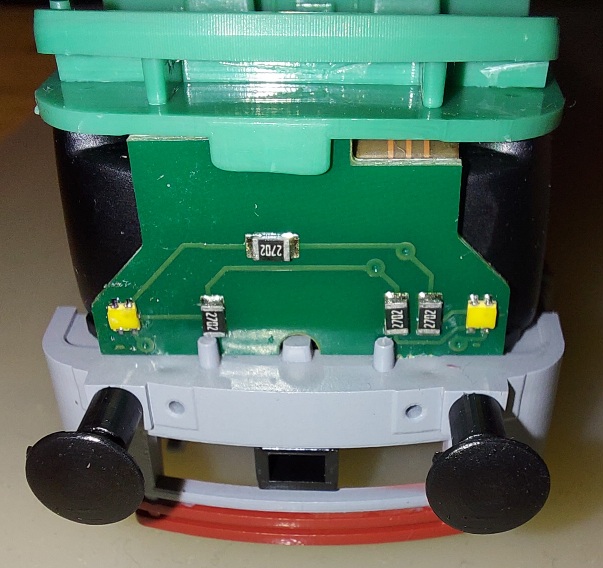

Příspěvekod horak » ned 10 zář, 2023 10:01 pm

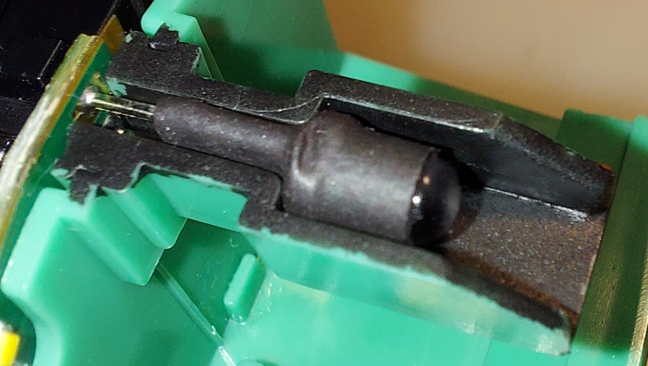

Celkový pohlad - začiernenie kabín je od výroby, ale aj tak to nie je na 100%
Detail maskovania - doplnkové začiernenie akrylkou + čierna zmršťovačka na reflektorovú LED.
Jedno upravené čelo, šípka ukazuje miesto preskrabania

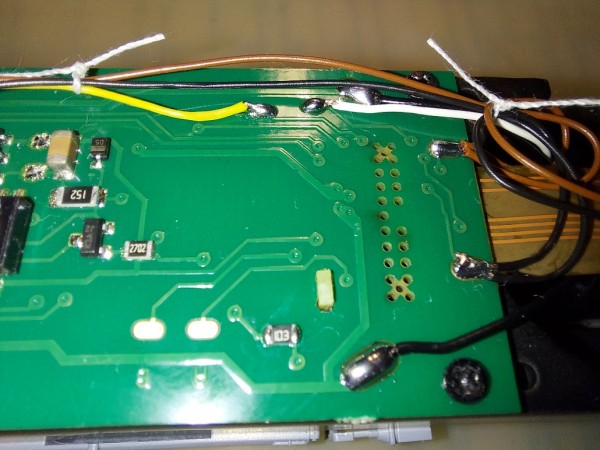

Druhé čelo so šípkou škrabania
Pripojené vodiče na Fo6 (biely) a Fo7 (žltý)

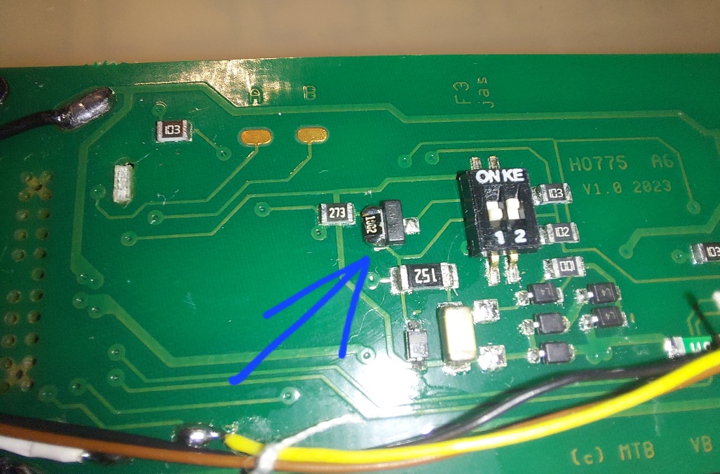

Treba ešte pripomenúť, že som zmenil nastavenie prepínačov. F3 je nastavený na OFF (reflektor je ovládaný dekodérom na výstupe Fo3) a JAS je nastavený na ON (vysoký jas reflektora).
EDIT 13.11.2023
Pri inej prerábke ďalšieho Pomaranča sa objavil neduh, že pri zapnutých pozičných bielych svetlách parazitne svietil aj reflektor. Nie silno, ale úplne slabo.
Na základe ideovej schémy od Jipol57 (download/file.php?id=35683&mode=view) som hľadal na DPS odpor 10k na zatvorenie tranzistora (pripojený medzi bázu a spoločný +). Na počudovanie som nenašiel nič :!:
Obdobne som pátral na DPS v starších modeloch E469 a E499 a tiež som nič nenašiel...
Tak som osadil k tranzistoru zatvárací 10k odpor SMD 805. Viď nasledujúci obrázok. Parazitné svietenie zmizlo.
Doplnený zatvárací odpor 10k 0805 SMD
Naposledy upravil horak dne pon 13 lis, 2023 5:40 am, celkově upraveno 3

Na jiném vlákně je odkaz na video ze simulátoru, na někdejší Košičan. https://www.youtube.com/watch?v=OB51ve_jmMk
Zaujal mě tam příspěvek v diskuzi od nějakého "ondrejlakatos" (asi v půlce diskuzí), kde doslovně píše: " Podle předpisu ČSD má být jen jedna na každé straně (na Slovensku tato návěst zůstala dodnes) ".
Je to pravda? Je na Slovensku pořád platné při posunu svícení jen jednou pozičkou? Současně u ČD, to znamená obsazení hnacího vozidla, nebo tak nějak.
Příspěvky: 1730

Příspěvekod horak » pát 15 zář, 2023 3:24 pm
Našiel som k tomu toto - výňatok z rozdielov predpisov ČD/ŽSR:

Příspěvekod jipol57 » sob 16 zář, 2023 6:12 pm
No ozajstne. Byl jsem letos v Tatrách, a fotil jsem ve Štrbě, a zubačku a všelicos na nádražích. Vůbec mně to hned nedošlo, až jsem se teď podíval na fotky. Ve Štrbě posunovala Muvka bez světel, a na Štrbském Plese posunovala zubačka (popojížděla bez lidí) jen s jedním světlem. Mám to zdokumentované na fotkách.

Áno, v manuáli k funkčným dekodérom a osvetlovacím doskám je popis týchto CV. Uvádzajú, že je to od FW 40.19.
Každopádne to vo zvukových dekodéroch (zatial) nie je.
Už treba ZIMO len dokopať do toho, aby to implementovalo všade (kvôli jednotnosti).
Napriek tomu si stále myslím, že by bolo vhodné, aby základnú sadu efektov rozšírili o CV19x.
Ďaší objav v manuáli funkčných dekodérov (neviem kedy to tam pribudlo): je doplnený efekt pre Fo9 a Fo10 :!:
