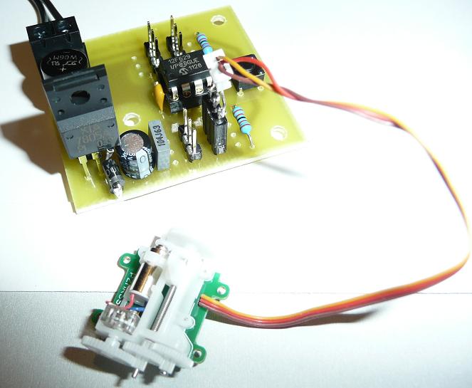

To že některá serva po připojení mají potřebu dojet do krajních poloh, to je jasné.
Dneska jsem si hrál se servama, hlavně proto, že jsem si chtěl vyzkoušet to levné lineární servo (viz dotaz od uživatele "male zvire").
Takže funguje celkem normálně, zdá se mi, že na rozdíl od předchozí verze je o mnoho "slabší". Stejně jako předchozí lineární serva je potřeba si dávat pozor na to, že jejich dráha je poloviční než u normálního serva (zhruba do 1,5 - 2 ms) a připojují se těma nablblejma JST konektorama. Dobré je, že po připojení napájení téměř "neškube".
Dole obrázky dekodéru s doplněnejma dvouma diodama 1N4007.

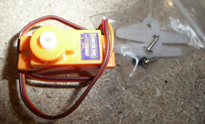

V rámci experimentování jsem si koupil asi nejlevnější digitální servo ($3 ~ 60,-) HKSCM9-6 a docela mile mne překvapilo. Jednak po připojení napájení neškubne vůbec a pak jede dost přesně a plynule. Je to překvapivě super servo - zejména za ty prachy.
